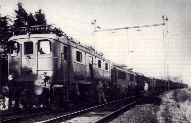

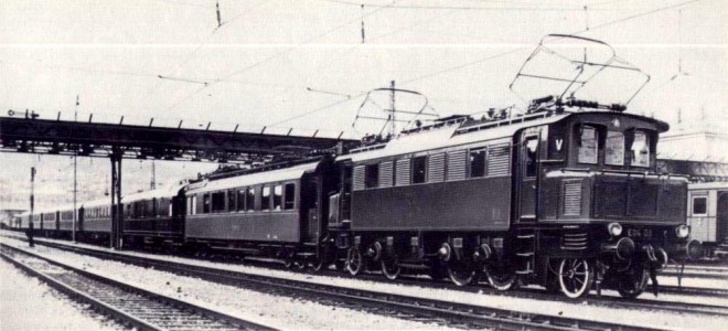

Vers la modernité
La deuxième moitié des années vingt vit une explosion du trafic sur les lignes déjà électrifiées, amenant la DRG à poursuivre ses commandes de locomotives. 88 machines furent commandées le 20 juin 1927 dont 27 encore des types anciens (E 06, E 16, E 60 et E 91) car elles étaient livrables rapidement.
Parmi les nouveautés, l’on comptait cinq locomotives E 80 pour le triage en gare de Munich. Ces machines pouvaient fonctionner indifféremment sous caténaire ou sur batteries. Vingt-trois locomotives mixtes E 75, de type 1’BB1’ et trente-trois locomotives 1’Do1’ de série E 17 vinrent compléter l’ensemble.
Les E 17 découlaient des essais réalisés avec cinq locomotives à quatre essieux entrainées individuellement, commandées en 1925 par la DRG. Ces machines faisaient le lien avec les Ae 3/6 testées en Suisse dès 1921.
De nouvelles machines expérimentales voyaient le jour : le 18 octobre 1926 pour la locomotive 2’Do1’ E 21 01 et en 1928 pour la machine 1’Do1’ E 16 101. Evolution de la 21 01, la 21 51 était avec une masse de 121,9t la plus lourde des locomotives expérimentales. Elle contrastait avec toutes les autres locomotives électriques alors construites par sa carrosserie aérodynamique aux angles arrondis. D’une puissance de 3500 kW, elle surpassait toutes les autres machines de la DRG.
Les machines E 15 01 et E 16 101 avaient servi aux ateliers de la firme SSW à tester les moteurs suspendus par le nez pour la grande vitesse. Les essais se traduisaient au début des années trente par la série des machines 1’Co1’ E 05 et E 051. Ces moteurs avaient fait leurs preuves sur des machines à forte puissance et faible vitesse. Leur installation sur des locomotives à grande vitesse s’était heurtée au manque d’un matériau suffisamment élastique et résistant pour la suspension des moteurs.
Les E 21 01 et E 21 02 étaient équipées de l’accouplement élastique par ressorts en hélice mis au point par Kleinow chez AEG, technique étant elle-même un perfectionnement de la transmission Westinghouse. Le succès rencontré avec les E 21 conforta la DRG dans sa décision de commander trente-huit exemplaires supplémentaires de locomotives de la série E 17, car les autres machines expérimentales n’avaient pas encore complété tous leurs tests.
D’un point de vue technique, sur les E 17, chacun des essieux porteurs formait avec l’essieu moteur voisin un bogie de type Krauss-Helmholtz. Ce système montra un comportement en marche tellement satisfaisant que toutes les locomotives électriques pour trains express que la DRG eût encore à commander en furent équipées : E 04, E 18 et E 19.
La première des E 17, E 17 113, fut mise en service le 16 octobre 1928. Elle fut également la dernière à rester en service à la DB, jusqu’en mai 1977. La machine a été préservée par la DGEG.
L’entrainement des E 77, locomotives articulées mises en service en 1924 ne fut par contre pas vraiment un succès. De ce fait, les bogies furent démontés et les essieux porteurs furent dotés d’un jeu latéral à la place des premiers essieux accouplés. Les commandes électriques de la machine étaient également sources de pannes fréquentes.
Les machines qui les suivirent dans la chronologie, les E 75, profitèrent du succès rencontré avec les E 52 et firent retour à un cadre monobloc et une commande électrique par contacteurs à cames avec transformateur auxiliaire. Le système avait fait ses preuves sur les locomotives E 504 et E 421 et était lui-même un développement ultérieur du contrôleur à cylindre (ou à tambour) avec transformateur auxiliaire présent sur les E 362. Le système fut adopté et devint la norme, avec contrôle manuel ou motorisé, sur toutes les locomotives commandées par la DRG à partir de 1932. Les transformateurs à sec des séries E 061 et E 503 furent, à l’exception des machines E 21 et E 17, abandonnés au profit des transformateurs à bain d’huile.

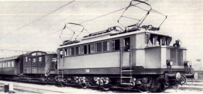

Les E 44
Au début des années trente, les constructeurs de locomotive et les équipementiers électriques allemands avaient mis en construction trois locomotives à deux bogies de deux essieux, numérotées E 44 001, E 44 101 et E 44 201. Les machines avaient été confiées pour essais à la DRG. De là avaient découlé les séries E 44 pour usage général et E 445 pour la ligne Freilassing-Berchtesgaden.
Simples, pratiques et polyvalentes, les E 44 furent surnommées « Mädchen für alles » (Bonnes à tout faire). 75 de ces machines circulaient encore à la DB en 1981 comme série 144 et 29 à la DR comme série 244. La DB a préservé la E 44 001 et la DR, la E 44 046.
En 1940, la DRG menait des travaux préparatoires pour la mise en service d’une locomotive de type Bo’Bo’ plus puissante, appelée à former la série E 46. Elle devait être équipée de moteurs suspendus par le nez, de freins rhéostatiques, et développer une puissance horaire de 2500 kW. La guerre interrompit les travaux. Seules les E 44 destinées à circuler sur les parcours de montagne en Autriche annexée à partir de 1938 furent prévues pour être équipées de freins rhéostatiques (à partir de la E 44 152). Cela ne fut cependant pas le cas. Les premières E 44 équipées de freins rhéostatiques ne furent livrées qu’en 1943, époque à laquelle plus de 70 locomotives de la série E 94 étaient déjà en circulation, notamment sur les lignes de l’Arlberg et du Brenner.
Les premières E 44 équipées de freins rhéostatiques ne circuleront finalement qu’à partir de 1960 à la DB sur la ligne du Höllental.

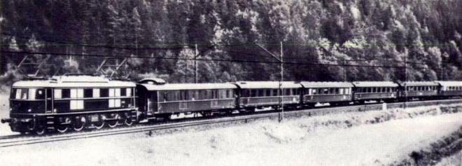

Vers la grande vitesse
Les machines de série E 18 et celles de la série E 19 qui en découlaient furent les premières locomotives électriques allemandes de forte puissance développées pour la grande vitesse. Elles étaient prévues pour rouler en service entre 150 et 180 km/h. Les E 19 étaient mécaniquement capables d’atteindre les 225 km/h.
Ces machines au profil coupe vent aérodynamique d’une évidente modernité furent plusieurs décennies durant les plus puissantes des locomotives électriques allemandes. Chevaux de parade de la DRG puis de la DRB, elles firent l’objet de nombreuses présentations publiques.
Lors de essais conduits sur la ligne Munich-Stuttgart le 17 juin 1935, la E 18 07 au crochet d’un train de 500t mit 2 minutes et 9 secondes pour atteindre les 120 km/h départ arrêté. Elle atteignit sa vitesse maximale de 165 km/h en 4 minutes et 3 secondes. Le 6 mars 1936, la même locomotive au crochet d’un train de 736t entre Munich et Nuremberg mit 128,9 minutes pour parcourir les 199,1 km de la distance à une vitesse moyenne de 92,7 km/h. Elle développa pour ce faire une puissance au crochet de 4535 kW.
Présentée en 1937 à l’exposition universelle de Paris, la machine fut gratifiée de trois grands prix et d’un diplôme d’honneur.
La DRG prit au total livraison de 53 locomotives de ce type dont 33 circulaient encore à la DB en 1981 comme série 118 et deux à la DR : les 218 019 et 031. Les BBÖ autrichiens avaient également fait l’acquisition de machines de ce type. Celles-ci furent intégrées à la DRB entre 1939 et 1945 (Entre-temps, la DRG, par la loi du 10 février 1937, avait été nationalisée, perdant son statut de société anonyme. Le « G » de « Gesellschaft » fut abandonné). Huit machines supplémentaires furent acquises en 1940, formant la série E 182 à la DRB puis 1018 aux ÖBB.
Les E 19 et E 191 furent livrées à la DRB en 1939 et 1940. La E 19 01 amena un train de 750t à 120 km/h en 4,5 minutes dans la rampe entre Ulm et Jungingen. La puissance au crochet fut de 5280 kW. Sur le plat, la machine atteignit les 200 km/h départ arrêté au crochet d’un train de 400t en 4 minutes et 48 secondes.
La mise en service commercial ne fut engagée que début 1940 et dans les conditions de circulation des E 18. La vitesse d’exploitation fut limitée à 120 km/h. La guerre mit également un terme au développement des machines qui ne furent livrées qu’à quatre exemplaires.
Après la guerre, la DB les mit en service à 140 km/h ; mais les machines ne roulèrent jamais en service à la vitesse de 180 km/h pour laquelle elles avaient été conçues. Elles ont parcouru dans les années soixante entre 25.000 et 28.000 km par mois. La dernière en service, la 119 002, ex E 19 02 fut radiée en janvier 1978. La E 19 01 a été restaurées par AEG et remise dans sa livrée lie de vin d’origine. La E 19 12 est préservée dans la livrée bleue de la DB.
