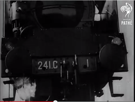

screenshot de la vidéo
A Giant Am I (1932)
Qu'en pensez-vous ?

:vieux: C'est bô... et une compo originale loco+voiture+loco. C'est quoi, une tentative de record ? Parce que les 2 locos couplées HLP, elles envoient la vapeur !.. :applause:

Papou89 a écrit: :vieux: C'est bô... et une compo originale loco+voiture+loco. C'est quoi, une tentative de record ? Parce que les 2 locos couplées HLP, elles envoient la vapeur !.. :applause:
British Pathé a écrit:(traduction d'un extrait)
Rencontrée en France, subissant des essais (attachée à une voiture spéciale et trois locomotives ordinaires pour une charge d'essai à tirer)!.... Plusieurs plans du train en cours de préparation pour le procès-verbal.
:yin
Re: 241 C : je suis une géante du rail !
Messagepar Christophe AMF87
07 Mai 2014, 01:33
Les trois 230B simulent le poids d'un train en marchant à contre vapeur, elles permettent ainsi d'augmenter artificielement la charge au crochet mesuré par la voiture dynamométrique interposée entre elles et la 241C et ainsi mesurer la puissance de traction. De nos jours ce type d'essais existent toujours mais les locomotives frein sont remplacées par une rame en charge généralement constitués d'ex fourgons à bagages MC76, dans les années 70, c'était des fourgons chaudière qui jouaient ce role.

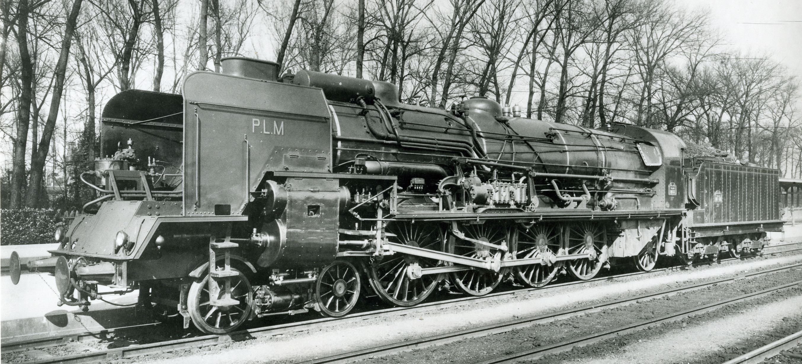

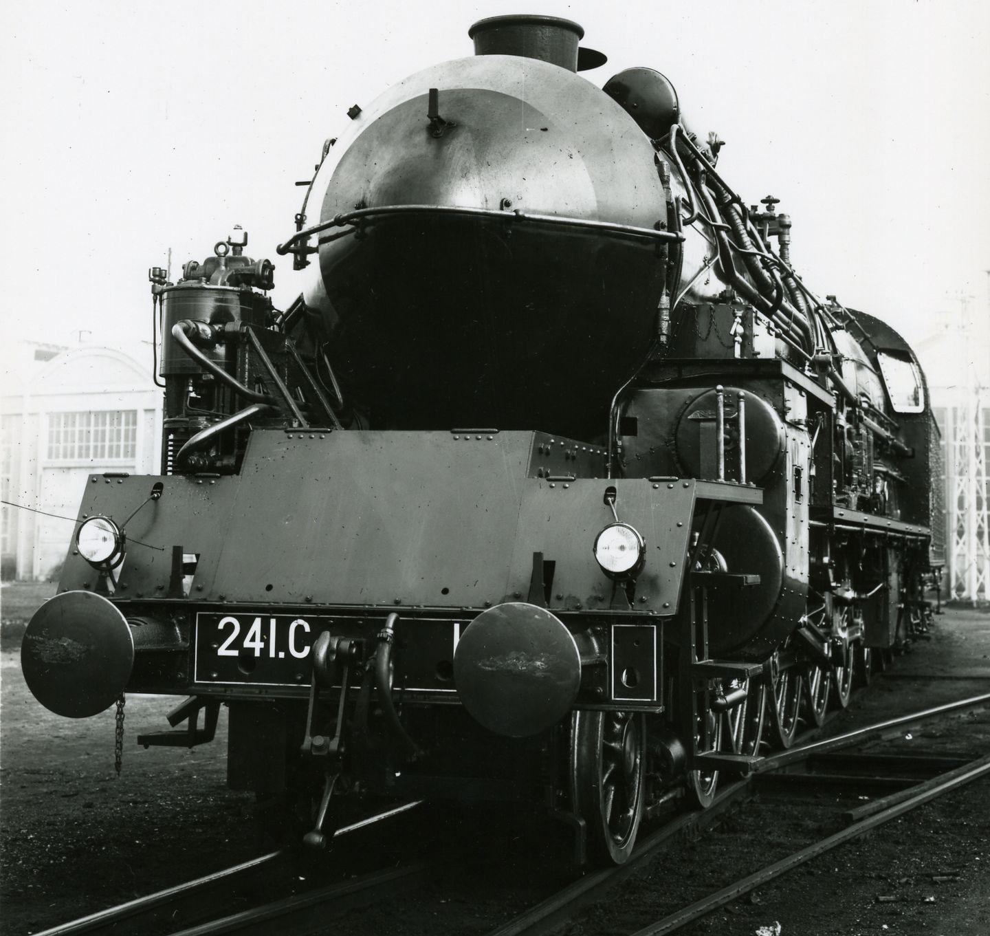

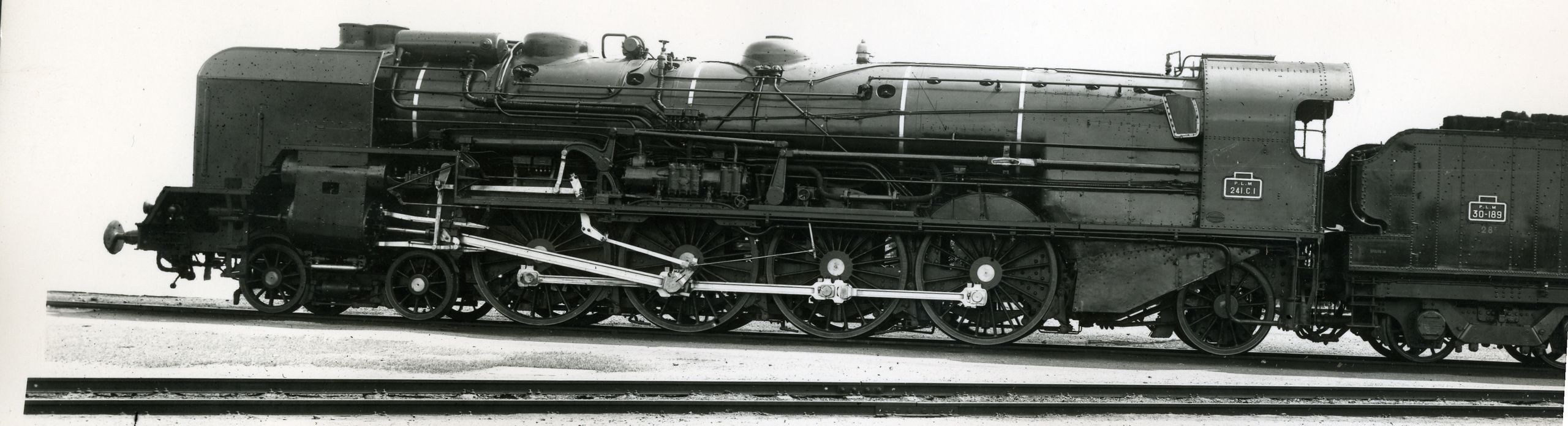

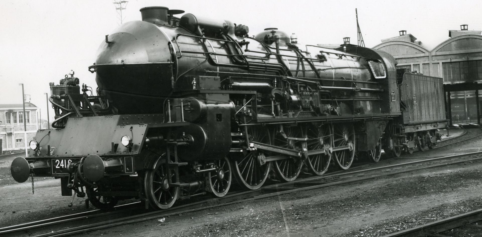

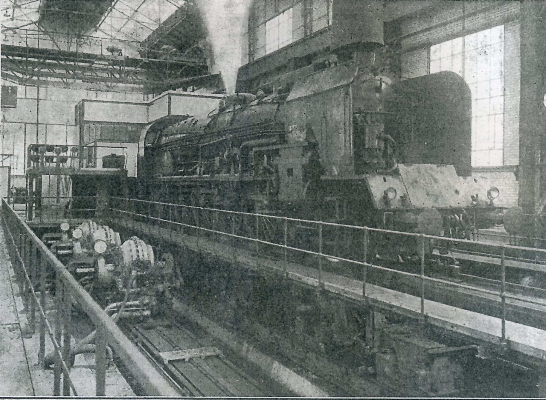

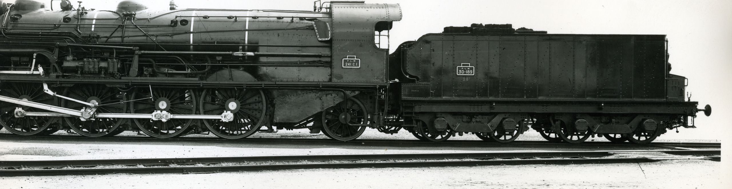

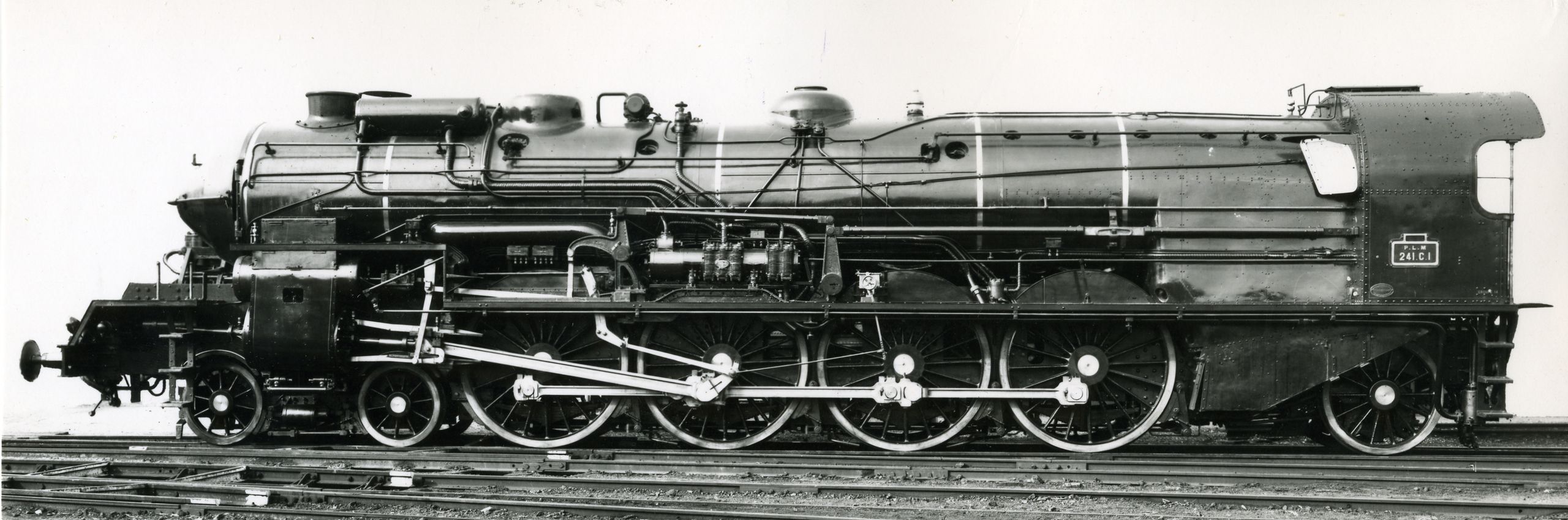

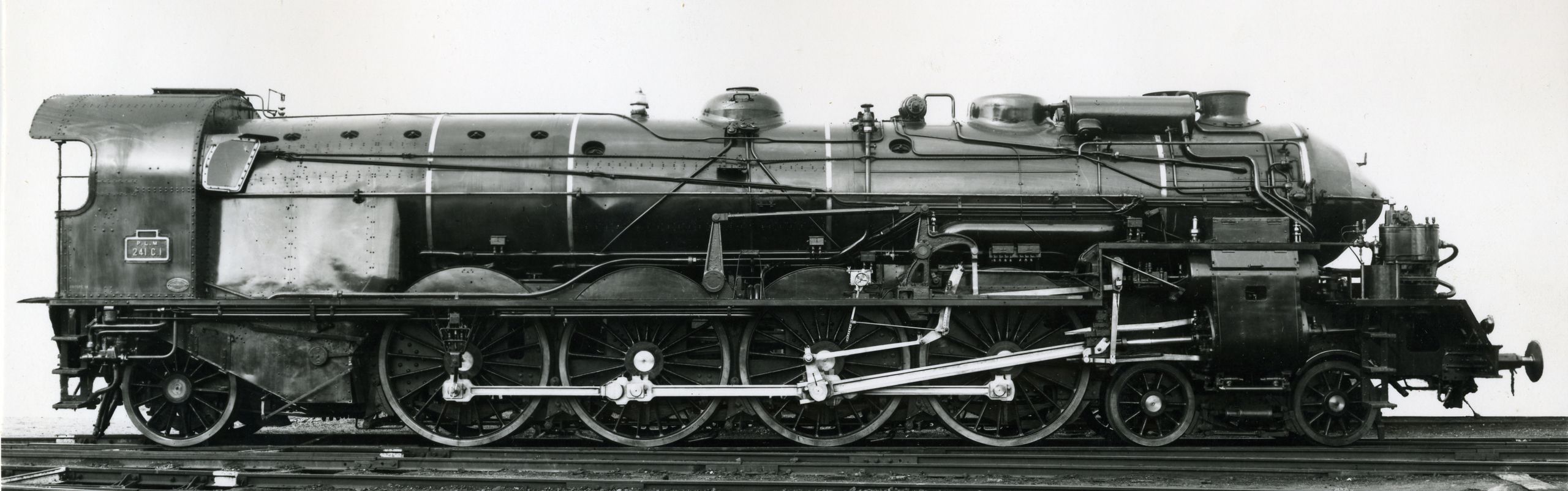

Compte tenu du déplacement d'un autre fil, je découvre celui-ci. J'en profite donc pour publier quelques photos de la "géante".
4 vues de la machine en état d'origine, avec paraboloïde de Prandl et échappement simple.
UTKR
Undertaker

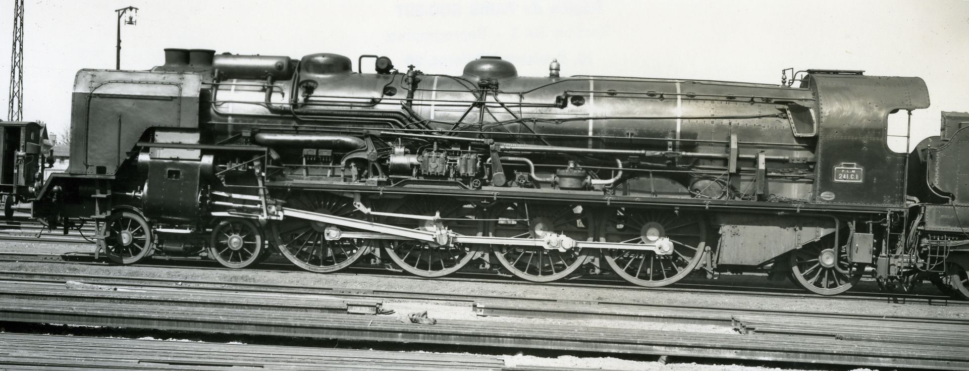

Messagepar Undertaker
16 Sep 2014, 12:29
UTKR
Undertaker
16 Sep 2014, 13:11
Wouah, c'est du costaud quand même :ange2: Merci pour le partage. :coeur1:

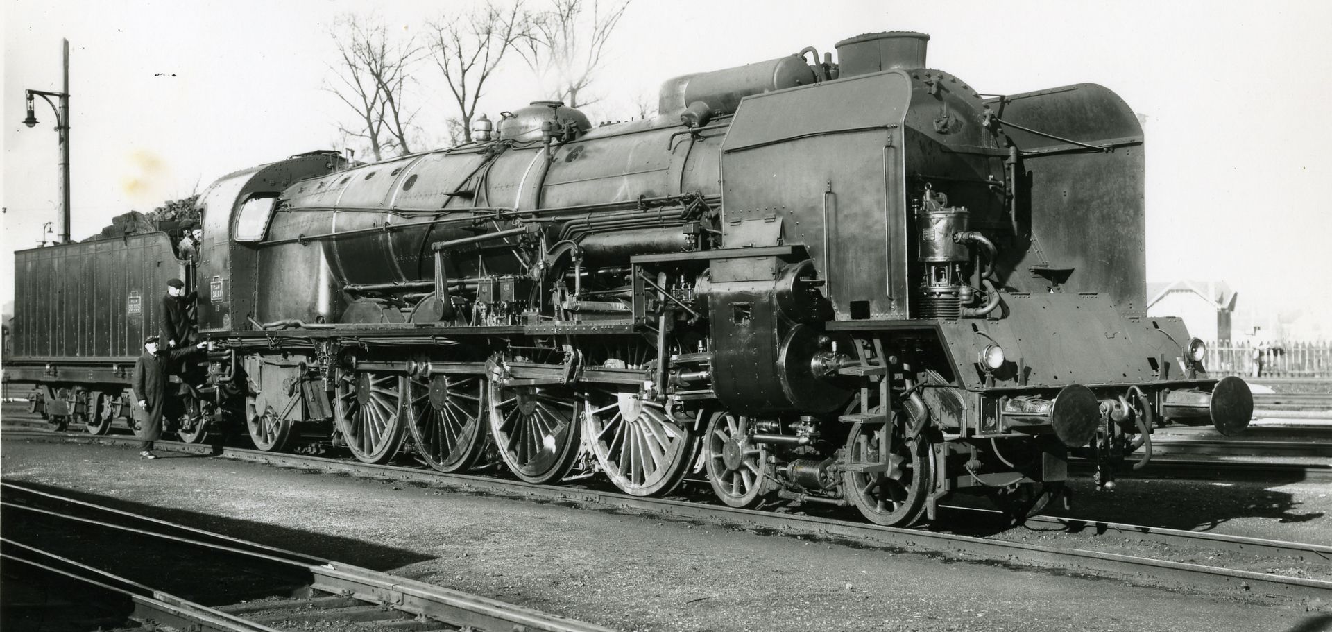

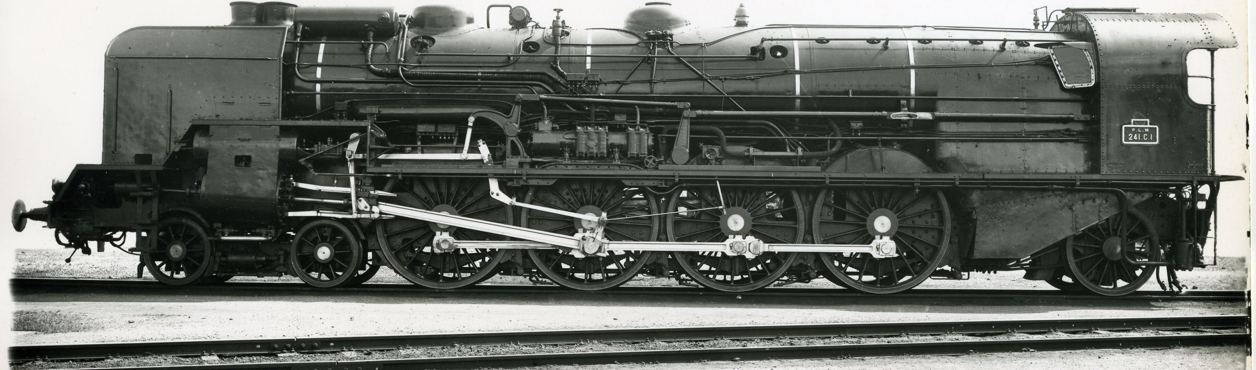

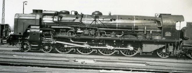

17 Sep 2014, 10:08
Et pour finir, les dernières photos de la bête !
UTKR
