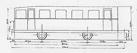

l’ARB 2, dont on ne connaît qu’un plan CGL sommaire (le seul emprunt que je me suis permis au bouquin de C. Wagner, juste pour vous donner envie de l'acheter):

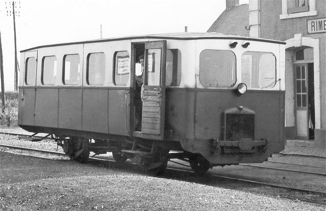

le CGL 11 (photo Rifault, collection Rochaix):

De ces engins, il n’existe que des photos des ARB 3 (fenêtres a coins arrondis) et 5 (fenêtres anguleuses).
(photos glanées sur le net, j'essaierai de retrouver les auteurs)

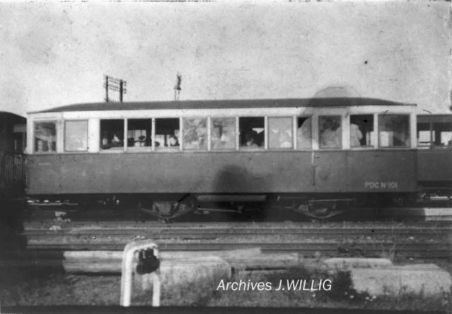

En 1935, la CGL transforma les deux Renault Scemia en automotrices diesel, qui devinrent :
la CGL 1 (ex n°1)
la PdC 101 (ex n°2)
L’examen des plans et des photos montre que la transformation était profonde :
-un seul poste de conduite au lieu de deux,
-radiateur frontal,
-caisse allongée et disposition des portes et fenêtres différente,
-empattement augmenté et disposition dissymétrique des essieux,
-disparition des bielles triangulaires de guidage des essieux au profit de boites classiques.
Seules des photos du PdC 101 sont connues.
(trouvé sur le net. la photo est beaucoup plus belle dans le bouquin!)
(collection Vergez, LPTDJ)
