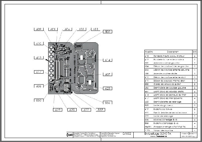

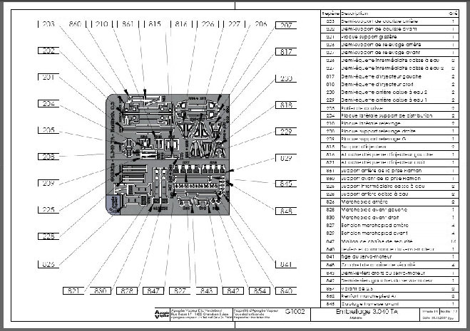

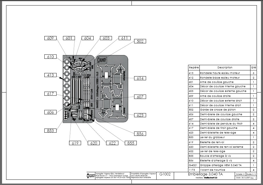

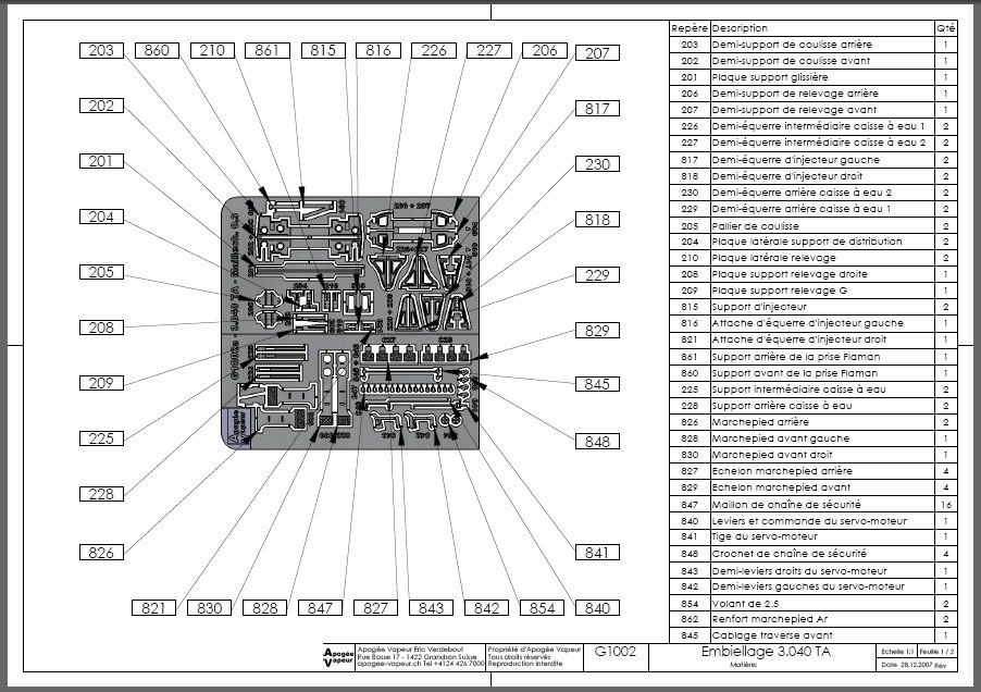

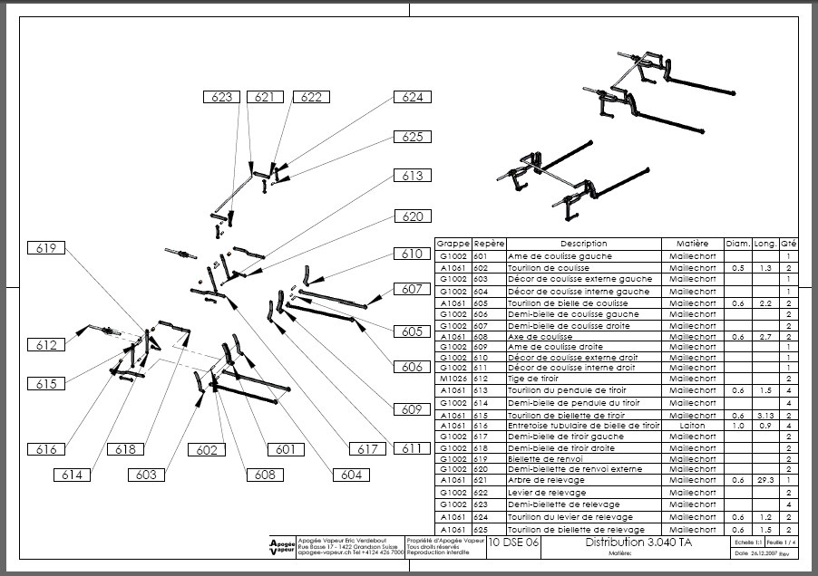

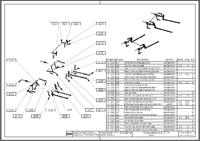

Petit extrait de notice, la gravure de l'embiellage.
Moitié gauche de la gravure :
Moitié droite de la gravure :
Eclaté correspondant :
Ces vues sont générées automatiquement (et en 3 secondes...) donc elles sont à jour si elles datent d'après la dernière modification du contenu.
Suite à venir...
