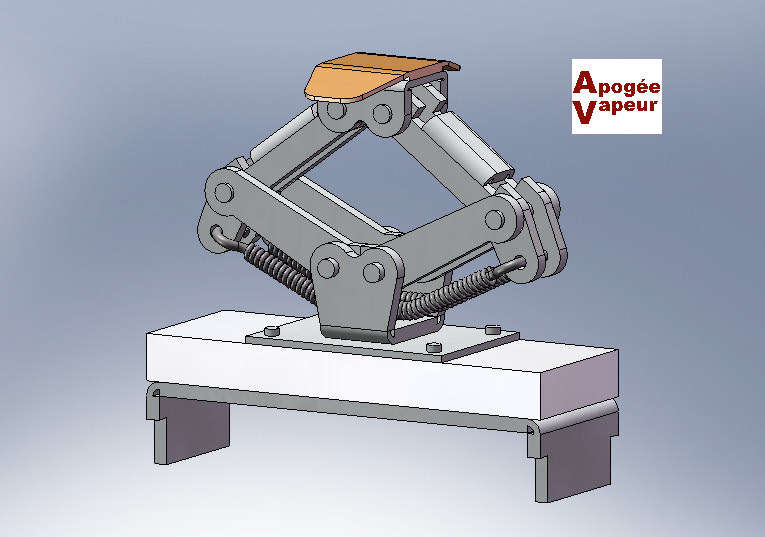

Quand je dessine le minuscule panto PO d'origine de la Boîte à Sel, dont les bras inférieurs font 3 mm :

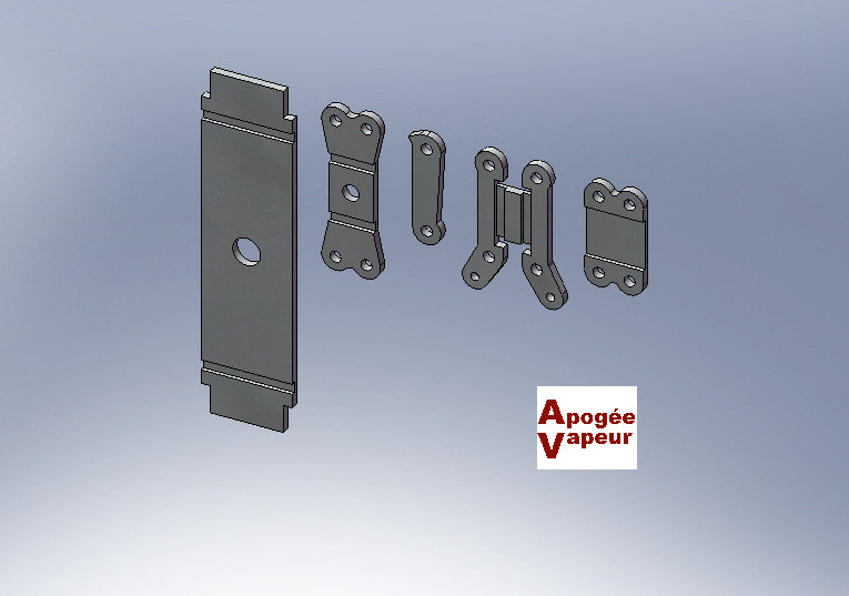

... beaucoup de pièces que je veux produire sont pliées.
Je les dessine en deux configurations, l'une pliée, l'autre à plat.
Mon truc est rapide : je dessine le pli sous forme d'une extrusion non fusionnée, donc la pièce pliée est constituée de plusieurs corps volumiques.
Ensuite je combine ces corps, et voilà la pièce pliée.
Dans la variante à plat, je supprime cette combinaison et les corps volumiques qui représentent les plis.
J'extrude à nouveau le volume des pliages mais cette fois à plat, en respectant l'hypothèse que les pliages conservent la longueur de la fibre neutre, donc la surface à mi-épaisseur.
Je déplace les corps à leur emplacement avant le pliage, et je recombine.
On fait cette opération pli par pli: supprimer, extruder, déplacer.
J'obtiens alors les pièces suivantes :

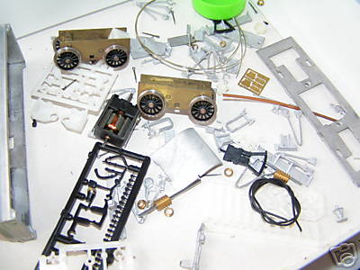

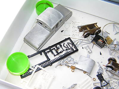

une caisse en partie montée, de base, et on commence a decouvrir a droite ce qui etait sensé etre monter par tout a chacun pour faire avancer ce truc :diable2: :mur:
et l'a, on decouvre une des plus grosse mer** ayant existé en modele en kit:
- essieux pas tres droits (enfin, sur les 2 kits que j'ai eu, je sais pas pour les autres :mort: )
- chassis en white metal :mur: :mur: si si, le truc plat a droite de la photo :hinhin
- moteur anemique sensé entrainer les 2 bogies (les trucs en laiton avec des roues, dont les trous d'axe n'etaient pas vraiment en face les uns des autres :H2: )
- un entrainement mecanique entre moteur et bogies qui ne pouvait pas fonctionner d'origine, donc a remplacer un un tube souple au minimum, voir refaire completement la mecanique pour esperer voir l'engin se trainer sur un bout de voie :diable:
alors que dire du chassis en metal mou qui se deformait tout seul, des tampons idem qui pliaient au moindre choc, etc, etc... :mur: :mur:
bref, un collector a garder en boite, sous le cellophane d'otigine, pour montrer que cela a existé :applause: :applause:
Dominique, qui est content de s'etre debarassé de ces 2 merdes kits il y a longtemps :mdr2: :mdr:
