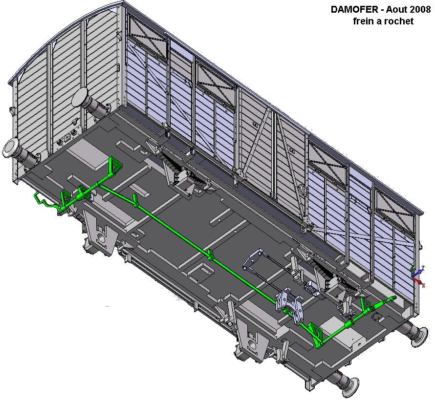

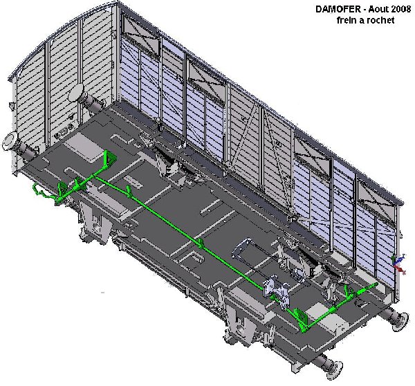

j'ai en gros repris tout le dessous du chassis pour que vous ayez la possibilite de monter 2 versions:
- frein a air "classique" Westinghouse
- frein a rochet

par 2 versions, je veux dire que le monteur aura le choix de monter le chassis, soit avec le frein d'immobilisation, donc debut de carriere, soit avec le frein a air Westinghouse plus tard, et ne pas oublier que je propose ce wagon de l'epoque III au debut de la V (genre parc de service) et avec uniquement un seul chassis, donc celui-ci doit avoir les versions pour couvrir ces plus de 70 ans d'utilisation :ange2:
et pour confirmation, c'est bien la timonerie du frein a rochet sous le chassis, et pas une conduite blanche :siffle: (je l'ai colorise en vert sur ce dessin...)
