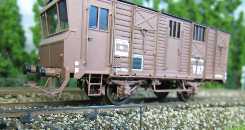

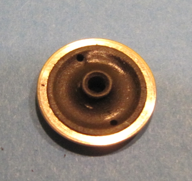

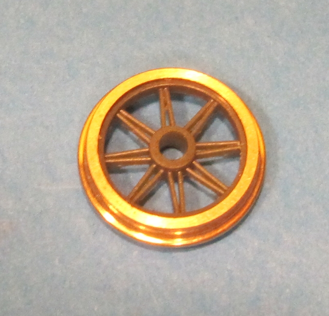

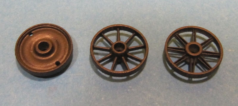

Voiçi quelques photos de l’avancement du projet « roues P87 » avec les impressions 3D « définitives » des 3 modèles de moyeux pour roues de 1050mm (12mm). Ils sont montés sur des bandages du Club alésés grossièrement au tour en attendant les décolletages de série.
Par rapport aux premiers jets présentés en novembre, la roue pleine et la roue à 9 rayons ont étés redessinées, la roue pleine voit son bombé extérieur légèrement exagéré et la forme concave intérieure est bien représentée avec les trous de toc débouchant. La roue à 9 rayons a été affinée.
Les dessins de ces 3 moyeux sont actuellement dans les mains du mouliste qui m’enverra des que possible les prétirages en acétal injecté qui équiperont également les roues NEM. Débutera alors la fabrication des bandages décolletés en inox.
La disponibilité en série de ces roues P87 devrait intervenir en avril, mai au plus tard. Le fait de réaliser des bandages inox grève toutefois fortement le cout par rapport aux roues NEM en laiton, mes premiers chiffrages à affiner donnent un prix de vente TTC de 43€30 le lot de 20 roues ou 195€ le lot de 100 ce qui reste néanmoins tres accessible pour des roues de production artisanale. Sur ce point, j’aimerai pouvoir quantifier la quantité de roues à prévoir, merci de manifester votre interet rapidement afin que je sache où aller :vieux:

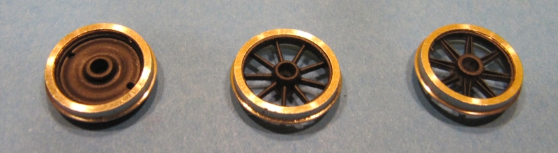

Avec un mois de retard, elles sont là les roues P87!
Comme promis, 3 modèles reproduisant un diamètre 1050mm (12mm) sont proposés:
pleines type OCEM ref R202
à 9 rayons type OCEM ref R203
à 8 rayons ouverts type "passe partout" ref R207
Bandage inox selon norme définie par le Club Proto, moyeu en acétal injecté pour axe de 2mm, vendues en vrac par sachet de 20, remise de 10% pour 5 sachets et plus.
Les axes spéciaux pour wagons REE sont en quasi rupture de stock (reste quelques dizaines) un retirage va être lancé sous peu. Un pochoir specifique permettant de peindre les flancs des bandages réalisé en carton découpé au laser va être testé sous peu et sera commercialisé si le resultat est satisfaisant.

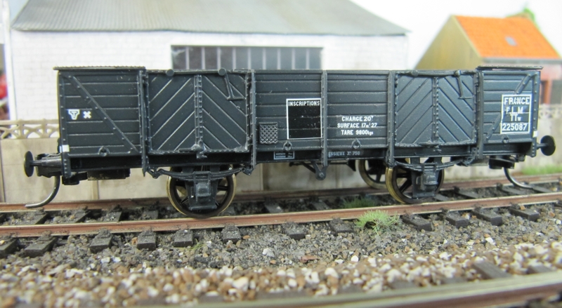

Profitant de ces nouvelles injections, j'ai quelque peu chamboulé la gamme de roues NEM.
La ref R103 roue NEM à 9 rayons de 12mm sortie en 2013 dont le moyeu a été jugé trop épais par certains est remplacée par le moyeu P87 monté dans le bandage NEM :
Ce même modèle est également décliné en diamètre 11,5mm ref R109.
L'ancienne gravure "épaisse" de la roue à 9 rayons reste disponible pour ceux qui souhaitent des roues plus "robustes" pour leur matériel mais changent de reference pour devenir R108.
Le ref R102 roue de 12mm pleines en laiton massif sera remplacée à épuisement du stock par une roue à moyeu en acétal sur bandage laiton.
Une roue à 8 rayons ouverts fait également son entrée au catalogue en diamètre 12mm ref R107 et 11,5mm R108:
Toutes ces references ne sont vendues qu'en vrac par sachets de 20 non brunies à monter sur axes de 2mm à recuperer sur le matériel à équiper, l'usage d'un outil de calage est vivement recommandé pour toutes les references de manière à apporter un appui régulier sur le centre des moyeux et/ou sur le pourtour des bandages afin d'assurer un montage parfait.

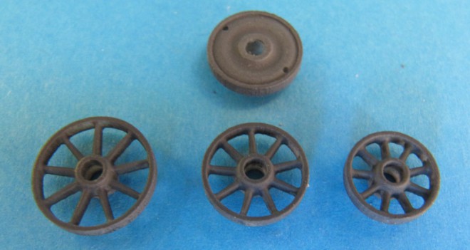

Vous êtes quelques uns à me questionner concernant la suite de la gamme de roues P87, et bien elle arrive bientôt, en tous cas les dessins et même les impressions 3D "pour voir" des futurs moyeux en acétal sont arrivés.
A gauche le moyeu de la roue de 12 qui va subir un léger renforcement suite à un taux élevé de rebut lors du démoulage, l'esthétique n'est pas impacté au contraire, nous avons sut trouver le juste compromis entre réalisme, finesse et solidité :vieux: . Au centre les futurs moyeux des roues de 10,5mm et à droite de 9,6mm à 9 rayons.
Les roues de 10,5 à rayons en P87 seront un modèle tout à fait inédit que le Club Proto n'a jamais réalisé, même chose en NEM, personne, hormis les fabricants HDG n'a reproduit des vrais roues OCEM de 10,5 et 9,6mm à 9 rayons.
Les roues à rayons de 10,5 sont indispensables pour nombre de wagons PLM à 2 essieux et les bogies de wagons divers et variés (Y7 et dérivés, Y11 etc..), les roues de 9,6mm pour les wagons TP et les bogies Diamond OCEM type Y1 et Y3 entre autres...
Seront donc disponible début 2016 les références suivantes:
P87:
-10,5mm pleines
-10,5mm à 9 rayons
-9,6mm à 9 rayons (des pleines viendront plus tard)
NEM:
-10,5mm à 9 rayons (les pleines existent déjà)
-9,6mm à 9 rayons
-9,6mm pleines
A suivre...
A noter que l'ensemble de la gamme précédemment sortie est toujours disponible et que les axes à pointes spéciaux pour les wagons REE ont étés rapprovisionnés.
