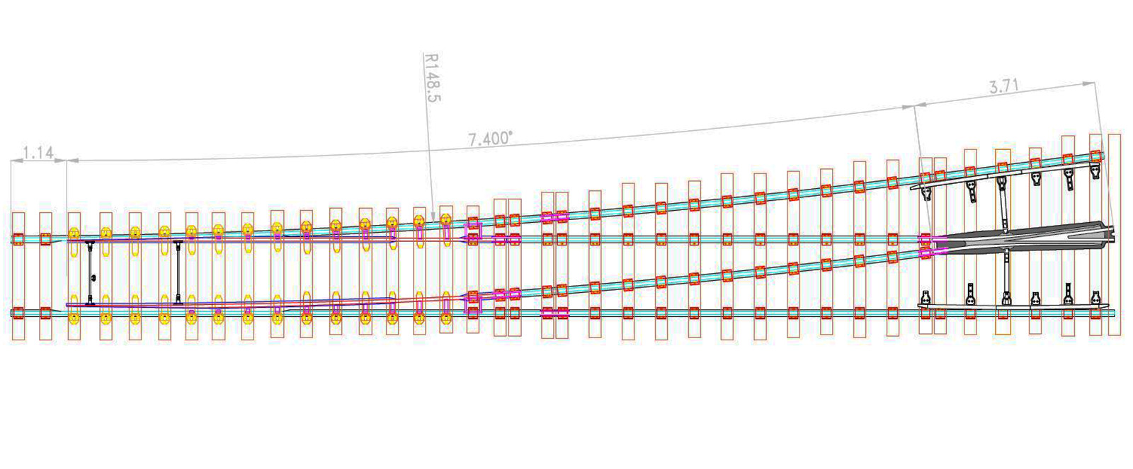

J'ai bien pigé que tga donne le sommet de l'angle "a" mais à partir de ce point comment se dessine la courbe du raccordement ?
Intuitivement, je pense que tout se dessine avec symétrie à partir de ce point sommet mais encore ?...

en fait la tg de l'angle ou l'angle de déviation de l'appareil de voie en définit la catégorie (tg 0.13, 0.11 tg 0.167)
pour le tg 0.13, que l'on rencontre surtout sur les voies de service, le rayon du courbure de la déviation va définir quand à lui influencer la longueur de l'aiguillage...
ce rayon de courbure commence au début de la pointe d'aiguille et se finit soit au début ou à la fin du cœur moulé de l'aiguillage (j'ai les 2 cas en plans...) certains cœurs d'aiguillages sont donc droits, d'autres ont un courbure coté déviation...moi j'ai dessiné un tg 0.13 "court" et un tg 0.11 "extra court" en tirant "droit" au niveau du coeur...j'utilise les fonderies du club proto 43.5 (voir les tofs plus haut)...
j'ai renoncé à faire une TJD...toutes ces lames d'aiguilles à profiler...et commander Brrr! :mort:
Edit: avec un crobar coté c'est mieux.... TG 0.13 court (cotes en mêtres-) lg: 518mm!
on notera que l'angle de déviation est ici exactement de 7.4° (tg 7.4°= 0.13)

je n'ai pas bien compris les cotes du croquis de la page 5 (branchement tg 0.13)
Notamment quel est le rayon de courbure de la partie courbe ?
J'ai compris que la longueur totale est de 518 mm; est ce bien cela ?
Pour les modélistes "ordinaires" comme moi, donner un rayon de courbure serait plus simple comme le font les modélistes aux USA.
Les aiguillages y sont désignés par des codes correspondant au rayon de courbure de la partie mesurée entre l'extrémité des lames et le début de la pointe de coeur : # 5 68" (172 mm) # 6 83" (210 mm) # 7 98" (250 mm) # 8 132" (335mm) pour l'échelle zéro, associés à la longueur totale de la partie droite de l'aiguillage.
