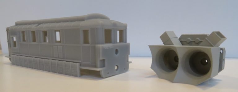

Re: [AMF87] CNS Aurillac pour l'hiver prochain!
Messagepar Christophe AMF87
07 Oct 2018, 22:18
L’étude 3D du CNS Aurillac est bouclé, les pièces qui sont destinées à être moulées en résine vont être envoyées à l’impression 3D, les bandages de roues décolletés sont eux aussi attendus dans la semaine. La sortie du kit devrait intervenir courant 1er trimestre 2019, le temps de mettre au point la partie mécanique. Le kit sera équipé d’une platine électronique prévue pour recevoir un décodeur sonore et alimenter les fanaux, projecteurs, éclairages de cabines… Il pourra être monté soit en version d’origine affectée à la région Sud-Est livrée verte, soit en version finale livrée bleu diesel. Profitez du prix de lancement, le prix sera revu à la hausse des que les couts des constituants seront connus dans leur intégralité.
17 Nov 2018, 01:53
Les éléments 3D destinés à la fabrication des moules sont arrivés, çà avance doucement, mais çà va s’accélérer!

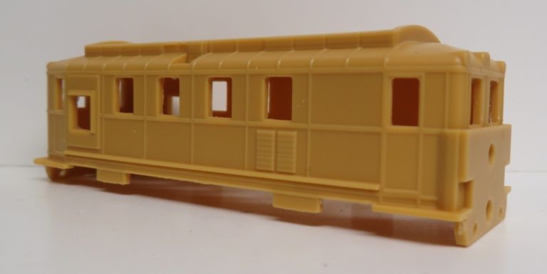

24 Mar 2019, 22:54
Le CNS, que j'ai malheureusement oublié de photographier lors de son "prémontage" pour présentation à Railexpo est sur la bonne voie (la photo est présentée dans le reportage de votre revue préférée :ange3: ) , avec ce tirage résine, je suis certain de toutes les cotes pour dessiner les grilles rapportées, support d’échappement, accessoires d'écope, etc.. et surtout implanter correctement mécanique et électronique. Un peu top juste pour présenter un proto complet pour TrainsMania, mais vous pourrez y voir cette caisse équipée de son écope de série qui a subie quelques modifs par rapport au premier jet illustré plus haut.
