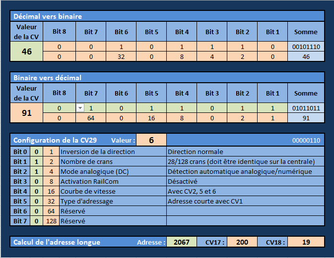

Et si tu peux ouvrir un fichier Excel :
Décimal - Binaire - CV29 - Adresses.zip
(11.1 Kio) Téléchargé 74 fois
Jean-Paul
