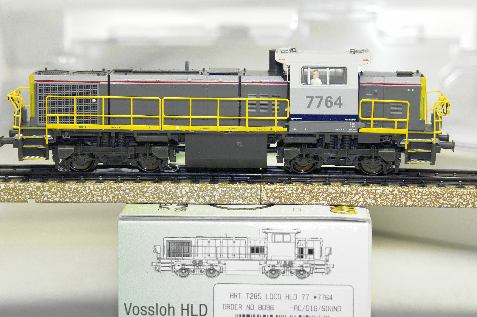

J'ai acquis il y a un moment une jolie belge Mehano vossloh hld 77. Le problème est qu'à force de déménager, de digitaliser etc etc etc les rambardes sont cassées. De colle en colle, c'est miteux.
Je sais qu'il y a des belges à foison ici, connaissez vous un faiseur de rambardes artisan (le SAV Mehano n'est plus assuré pour cette machine visiblement) belge ? Je n'ai rien trouvé en France.
J'ai capté l'image sur un site d'enchères connu
Merci d'avance
François

Je cois qu'il va te falloir tracer sur un papier la rambarde voulue ( avec l'aide des restes plastique ) tailler les morceaux de maillechort de 5/10 ou 8/10 qui vont bien , sortir le fer à souder et peindre ta réalisation avant de la placer sur ta locomotive .

Oui merci papy, c'est bien cela que je voulais éviter sur cette machine aux rambardes bien peu simples...

Il faut signaler qu'une locomotive en vrai, de ligne et de manoeuvre en particulier, souffre beaucoup lors de son utilisation. Des rambardes pliées et/ou ressoudées sont monnaie courante !
Donc, une bonne patine (style Beilhack) pour un engin ayant vécu, et tes soucis esthétiques devraient s'estomper ! :siffle:
