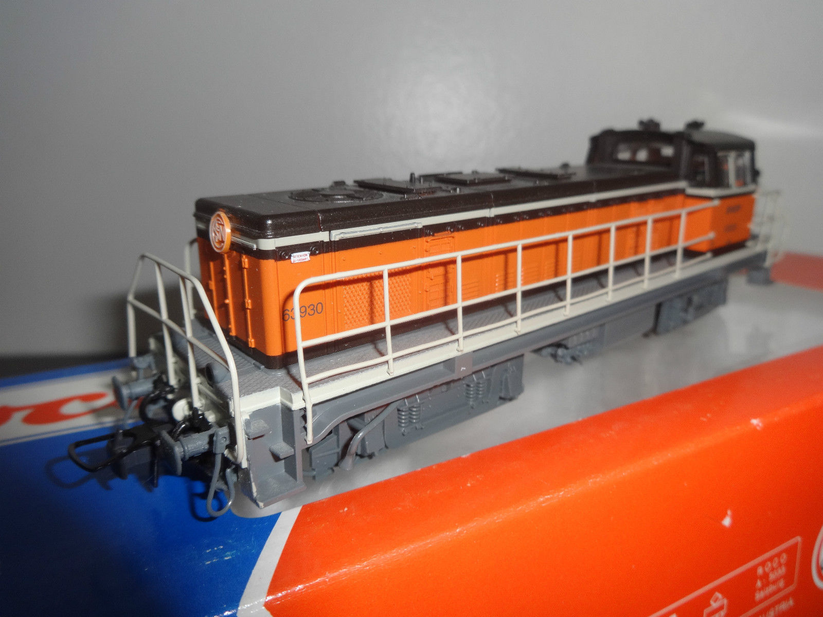

Je possède une BB 63930 ROCO sans prise nem mais avec volant d’inertie que j'aimerais sonoriser.
L'opération n'a pas l'air d'être simple vu le manque de place.
Si quelqu'un a eu le courage de se lancer dans cette opération je suis preneur de conseils ainsi que de photos pour mieux comprendre et arriver à moderniser cette loco qui fonctionne parfaitement bien malgré son âge.

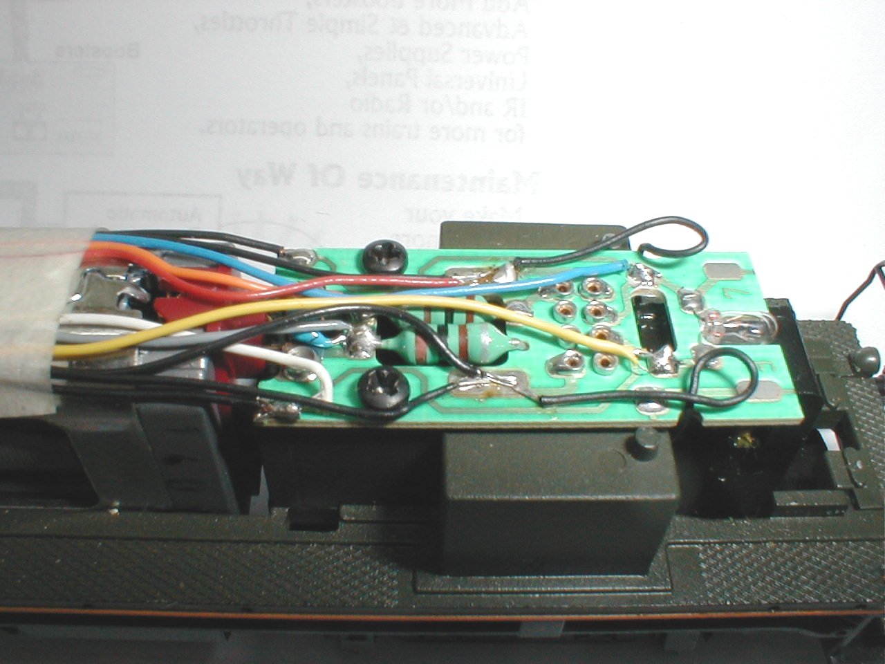

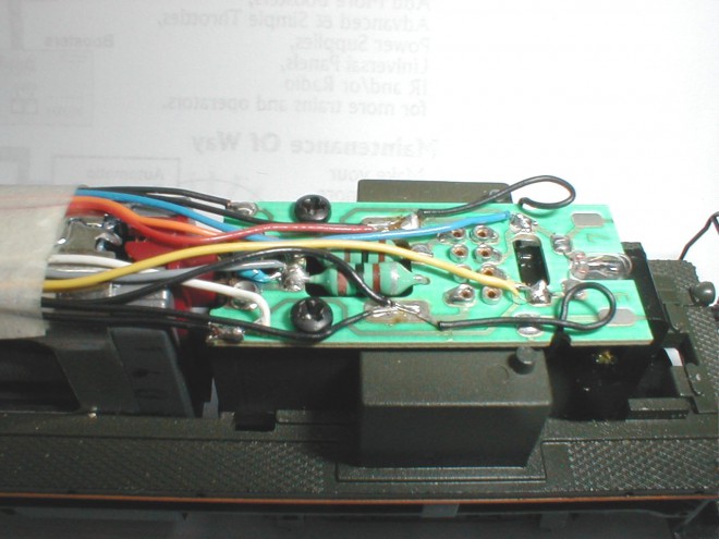

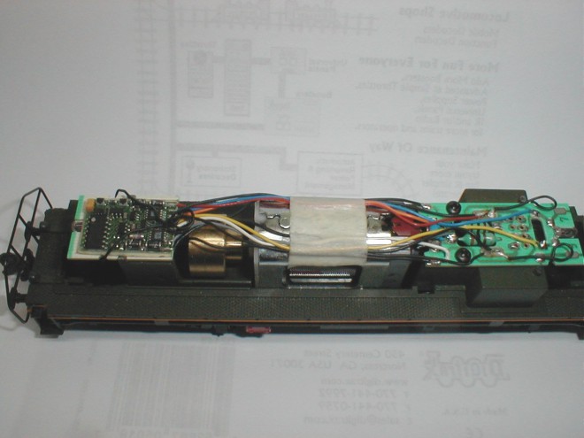

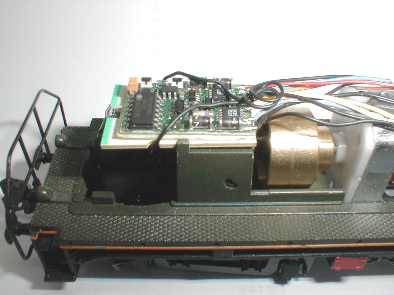

ta 63930 c'est donc la ref 63437 Arzens, comme celle l'a :?:
voici qlq photos récupérées sur la toile d'une 43575 (même moteur et platine il me semble...) équipée d'un Kuehn T125 ;)
Dominique :coucou:
Jean Cocteau
augerd
Ouagons ou wagons ?
Messages: 2764
Re: Sonorisation BB 63000 roco
Messagepar augerd
07 Nov 2016, 18:11
hubert a écrit:Bonsoir,
Je possède une BB 63930 ROCO sans prise nem mais avec volant d’inertie que j'aimerais sonoriser...
euhhh ça m'interpelle le "sans prise NEM" :roll:
surtout par rapport aux photos de la 43575 qui avait déjà une prise 652, alors pour la tienne plus récente :gne:
une petite photo de l’intérieur de la tienne serait un plus pour comprendre le hic :gratte:

Messagepar hubert
07 Nov 2016, 19:37
merci encore Dominique
C'est un loksound v4 normal (pas micro) que j'ai essayé il manque pas grand chose dommage et la prise femelle nem amovible prend aussi de la place.
Qu'est ce que tu appelles "vérobart" c'est du circuit imprimé ? si c'est cela j'en ai acheté pour refaire les platines d'origines que je vais virer.
Oui c'est la 63930 arzens avec ce moteur et volant d’inertie mais sans la prise nem.
