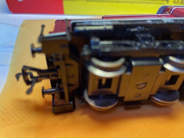

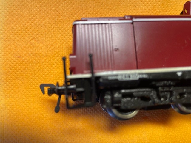

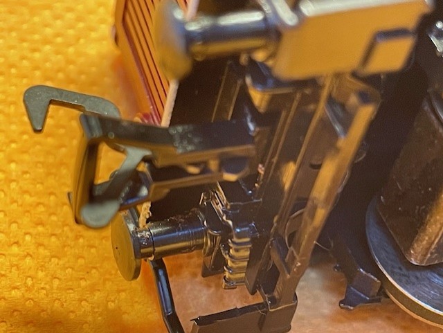

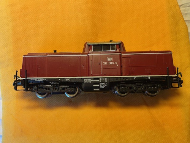

Bonjour à tous les membres du Forum Trains,
Pourriez-vous me conseiller pour remplacer un crochet d'attelage à "crochet" Fleischmann sur ma locomotrice Fleischmann Réf 4230 ( photos jointes) par un attelage à boucle type Roco sans ne rien casser. Je ne sais pas comment faire pour retirer la goupille et par où démonter ! ?. Tous mes wagons de marchandises Jouef et Roco sont équipés d'un attelage à boucle. Je crois qu'il y a un ressort que je ne vois pas et qui permet à l'attelage de pivoter et de se repositionner dans l'alignement.
Je vous remercie par avance pour vos retours et conseils.
Bien cordialement et bonne semaine à tous !

L'ensemble traverse-marchepied est retenu par les tampons qu'il faut dévisser. Il faut faire attention de ne pas perdre la lamelle qui fait office de ressort qui se trouve dans une gorge du chassis parallèle aux axes d essieu sous cette pièce en plastique (juste derrière le tenon qui fait office d'axe de rotation). Ensuite, il faut trouver le bon type d attelage (avec deux tenons males, ref 6524 chez Fleischmann), ou en bricoler un.

Pour information, voici un extrait du catalogue fleischmann concernant votre loco.
Bon courage pour changer un attelage fleischmann. Ce n’est pas le plus facile.
