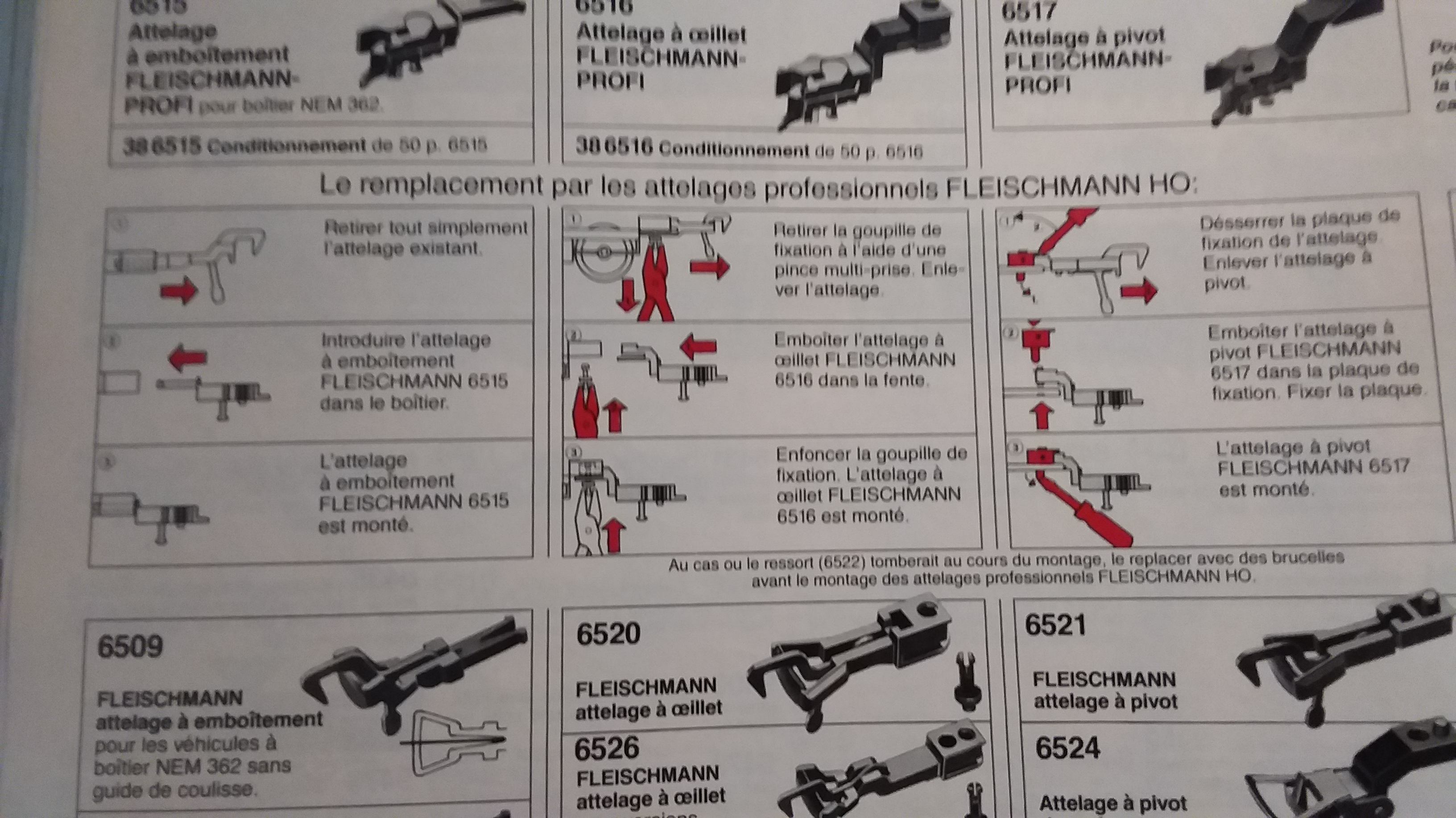

Pour information, voici un extrait du catalogue fleischmann concernant votre loco.
Bon courage pour changer un attelage fleischmann. Ce n’est pas le plus facile.

Je vous remercie d'avoir pris de votre temps pour me joindre au message toutes ces images techniques sur les attelages Fleischmann. Ces photos vont m'être très utiles.
Je vais voir ce que je vais pouvoir faire et si je me lance dans le démontage, au pire, j'enverrai la locomotrice au service technique de l'Atelier du Train à Olivet.
