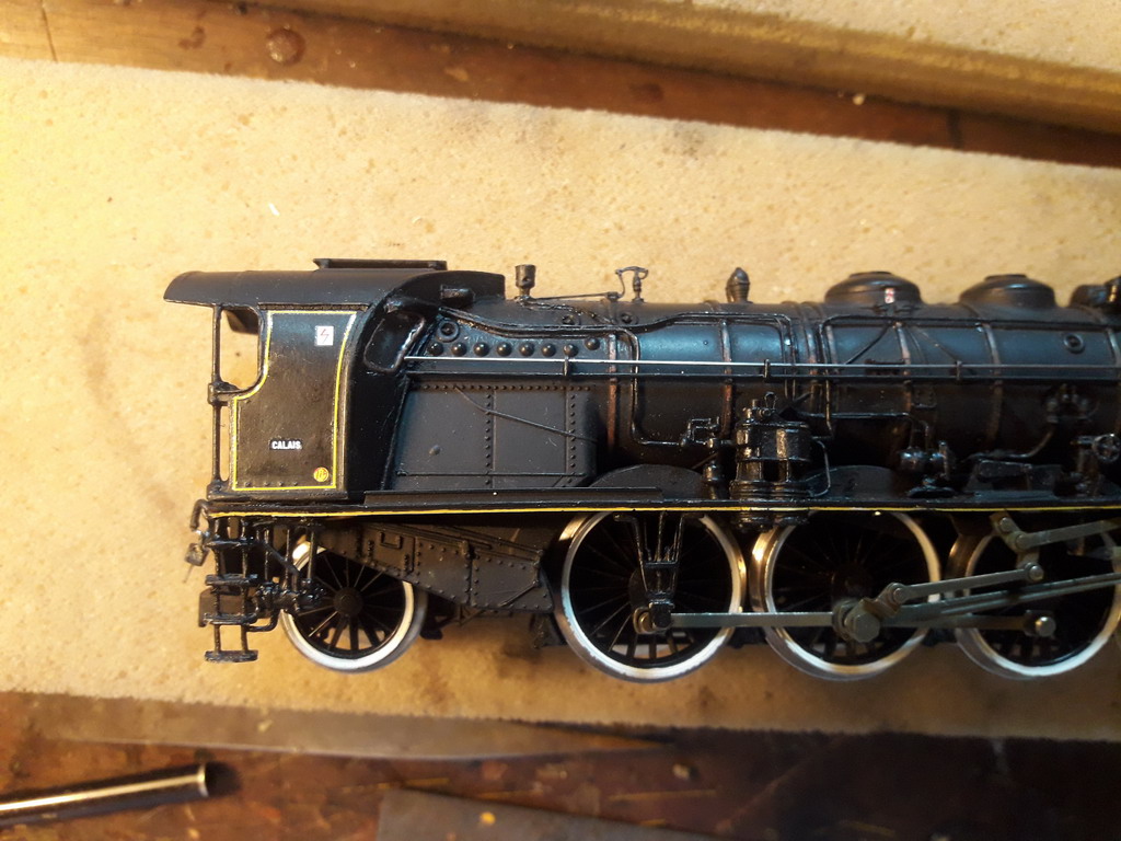

Après une longue période pour maintenance réseau et matériel retour sur la K82. J'ai hésité avec le tire-ligne. Je n'arrivait pas à faire un arrondi correct du filet et la peinture noire avait tendance a se griffer lors de renouvellemnt d'un passage raté en effaçant avec le WSP. J'ai donc utilisé les bandes de filets en déclaco AMF 87. En fait, l'épaisseur est la même . Il y a plusieurs arrondis proposés. la découpe n'est pas facile dans les cercles parallèles. Je n''ai pas encore posé les plaques . Les rives et pare- fumées étaient déjà faites au tire-ligne. J'ai fait quelques reprises. Une fois terminé, passage à la bombe avec un vernis satiné.

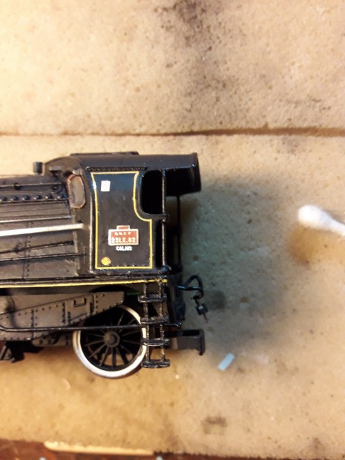

Messagepar Christou231
15 Juil 2025, 20:52
Coté gauche de la cabine maintenant avec la présentation de la plaque, peinte puis polie qui n'est pas collée. La mise en place se fera après la passage du vernis satiné qui unifira les couleurs. Les filets jaunes en décalco sont brisllants. On voit bien la mnini prise qui se raccordera au tender.
