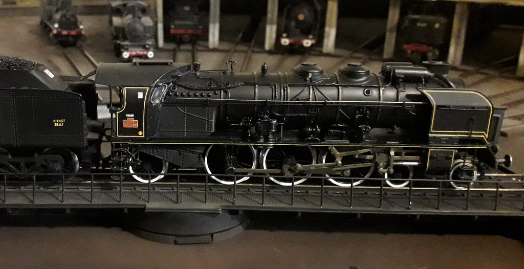

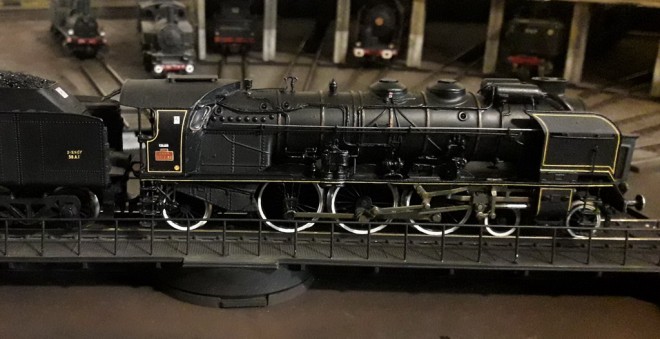

Pour que les lecteurs comprennent sans aller voir "en face", voici deux autres de mes photos prises à Hirson.
Celles-ci montrent la 231G 42 et la précédente la 231G 97, toutes deux du dépôt de Calais. Elles devaient donc être bien "chaudes" en 1966, et effectuer des trajets Calais - Hirson.

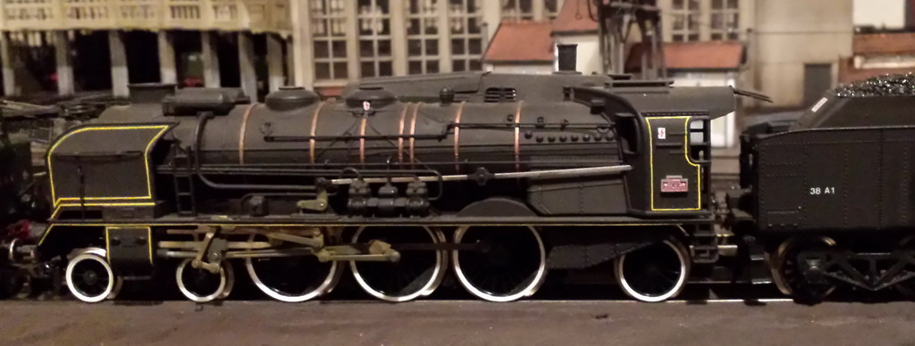

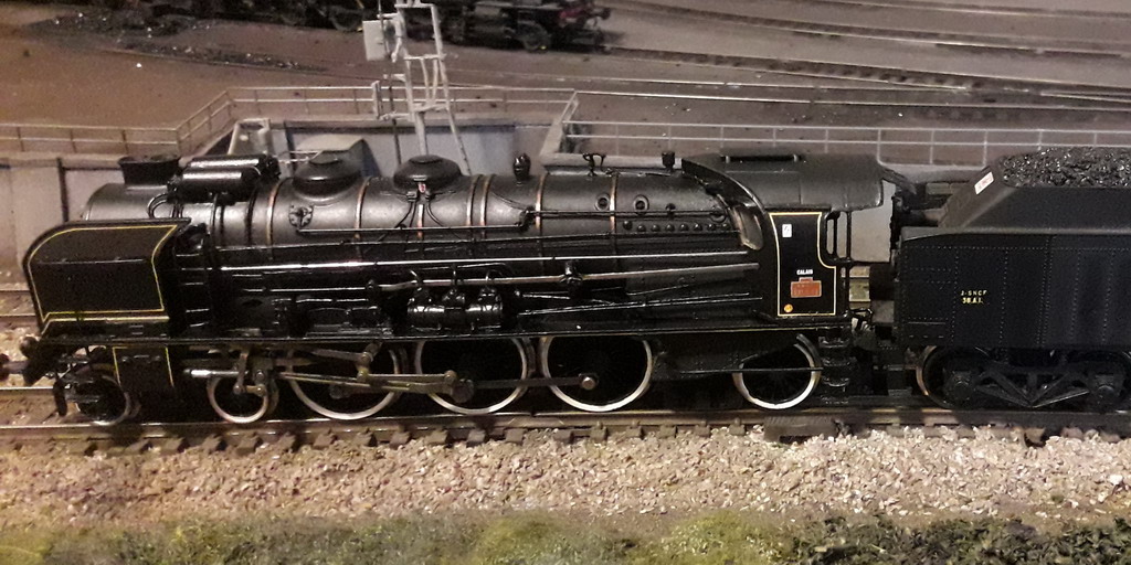

Après une longue période pour maintenance réseau et matériel retour sur la K82. J'ai hésité avec le tire-ligne. Je n'arrivait pas à faire un arrondi correct du filet et la peinture noire avait tendance a se griffer lors de renouvellemnt d'un passage raté en effaçant avec le WSP. J'ai donc utilisé les bandes de filets en déclaco AMF 87. En fait, l'épaisseur est la même . Il y a plusieurs arrondis proposés. la découpe n'est pas facile dans les cercles parallèles. Je n''ai pas encore posé les plaques . Les rives et pare- fumées étaient déjà faites au tire-ligne. J'ai fait quelques reprises. Une fois terminé, passage à la bombe avec un vernis satiné.

Coté gauche de la cabine maintenant avec la présentation de la plaque, peinte puis polie qui n'est pas collée. La mise en place se fera après la passage du vernis satiné qui unifira les couleurs. Les filets jaunes en décalco sont brisllants. On voit bien la mnini prise qui se raccordera au tender.

J'arrive au bout:
Il me reste à changer le macaron SNCF. J'ai égaré celui que j'avais préparé

Je vais donc utiliser le macaron SNCF en laiton d'Interfer qui a été livré avec les plaques. J'ai déjà mis le rouge. Mais comme je voudrais une apparence acier poli le lettrage pose problème. Je songe à un effet tampon encreur avec la peinture idoine...
Un peu plus de gros plans de la machine terminée. Elle roule lourd en silence avec son moteur Mabuchi et la captation du courant complémentaire par la machine.
A comparer avant l'amélioration
