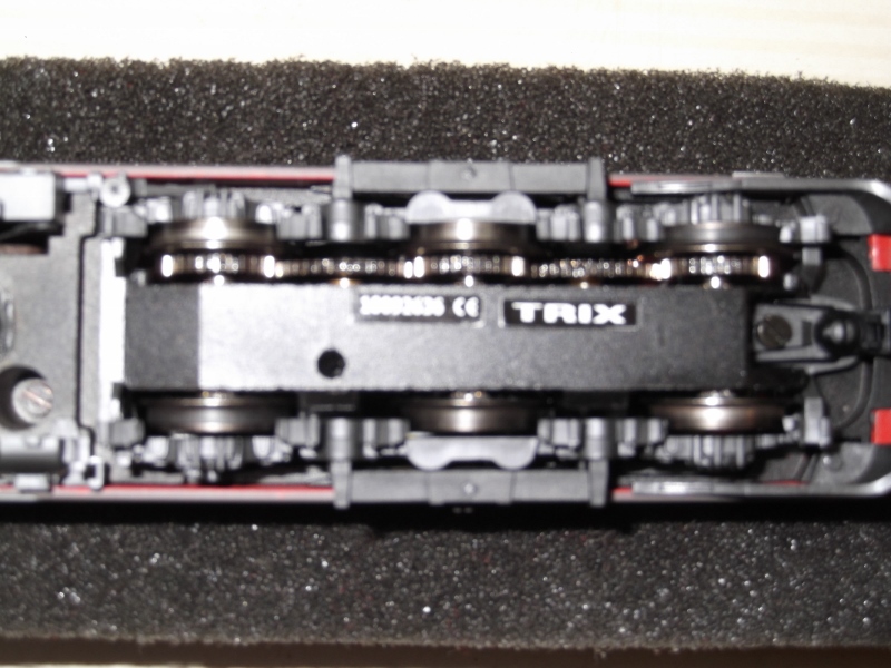

Messagepar rinchac
30 Mai 2014, 09:47
Non, je n'ai pas cette lamelle de prise de contact sur le bogie moteur.
Par contre, sur le bogie de contact sur la loco 22775, il y a 3 contacts au lieu de 2 sur votre loco 22110.
Voici la photo du bogie :
Elle fonctionne beaucoup mieux suite à mes dernières manipulations.
Si toutefois, il y aurait autre chose à vérifier ou modifier, je suis preneur pour améliorer cette loco, parce que ce serait dommage de la laisser sur le côté.
Au plaisir de vous lire.
