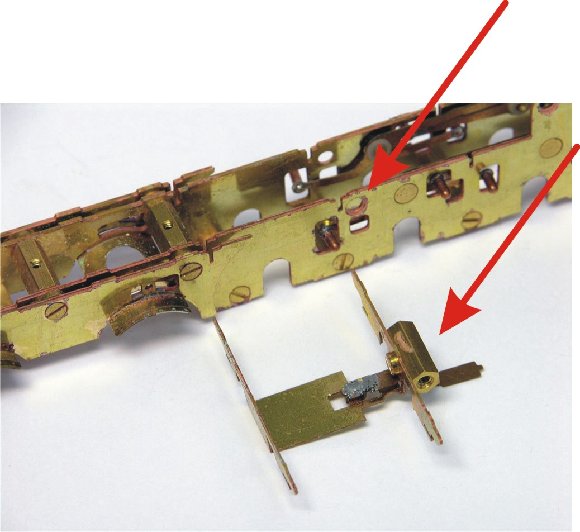

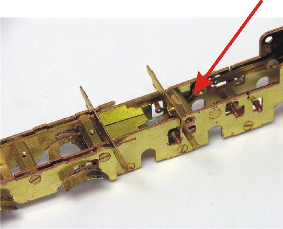

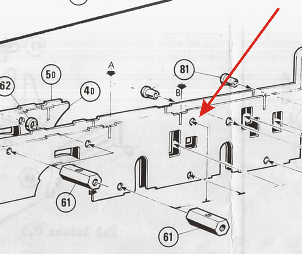

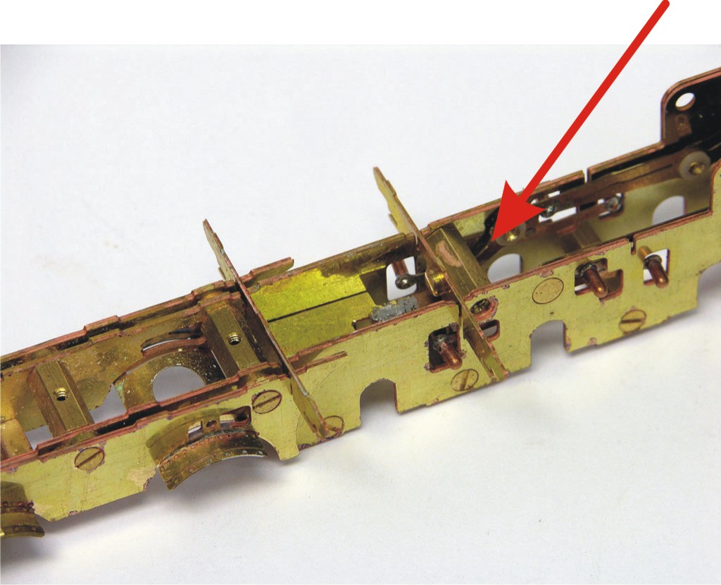

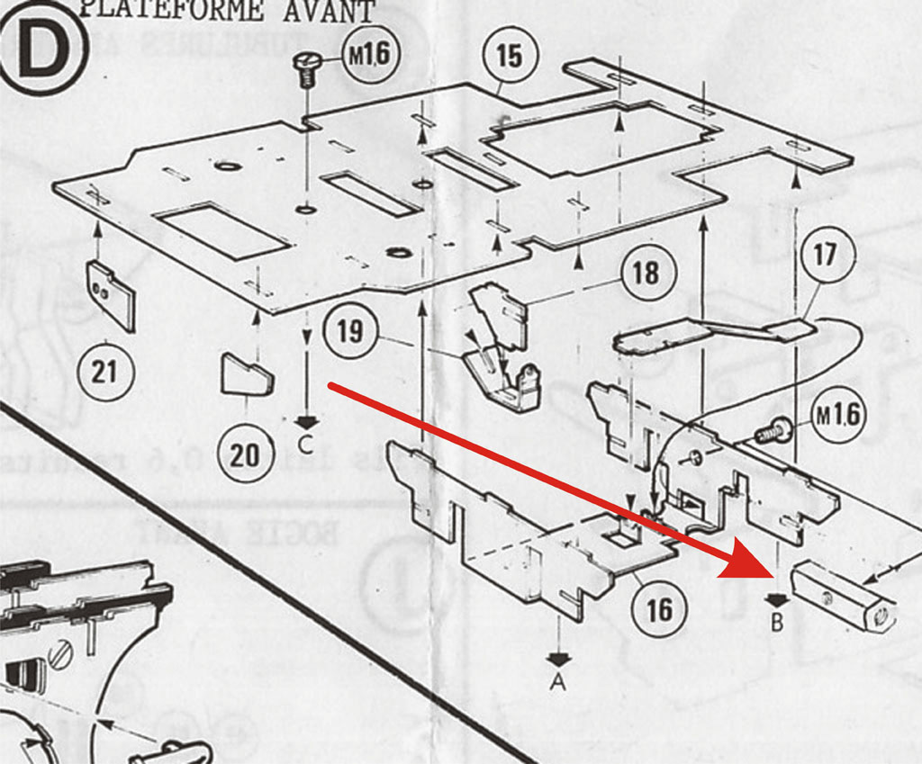

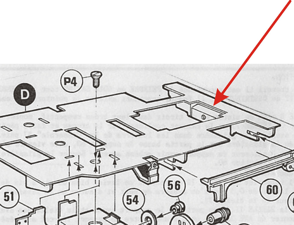

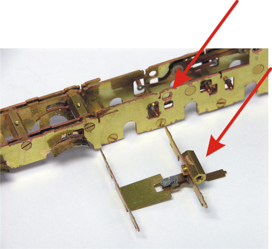

Voila une petite ambiguïté sur la notice. L’assemblage des longerons se fait avec des entretoises. Sur la plateforme avant se trouve le support de distribution. Sur le dessin de la notice, une des entretoises est fixée sur ce support de distribution, mais placée du mauvais coté des perçages des longerons. Pour le moment j’ai tout monté dans l’autre sens, aligné avec les perçages ce qui me semble plus juste. Par contre le doute persiste quant on observe les dessin de la notice du 3ème set ou cette entretoise est dessinée du « mauvais » coté. Pour le moment cela reste démontable, je verrais par la suite de l’option à prendre.
Ce n'est pas grave pour l'instant, je trouverais peut être la raison plus loin dans le montage.

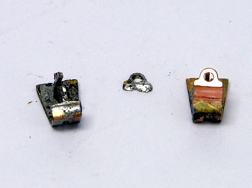

Ce qui est un peut plus gênant, une pièce est mal gravée ou plutôt trop gravée et n’est pas utilisable. C’est relativement important car c’est la pièce de fixation de la coulisse. Je ne sais si j’arriverais à la refaire cela me semble délicat, car elle est très petite et en plus présente 3 pliages et une demi gravure.
Pour le moment je peut continuer le montage, c’est un sous ensemble facile à démonter par la suite.

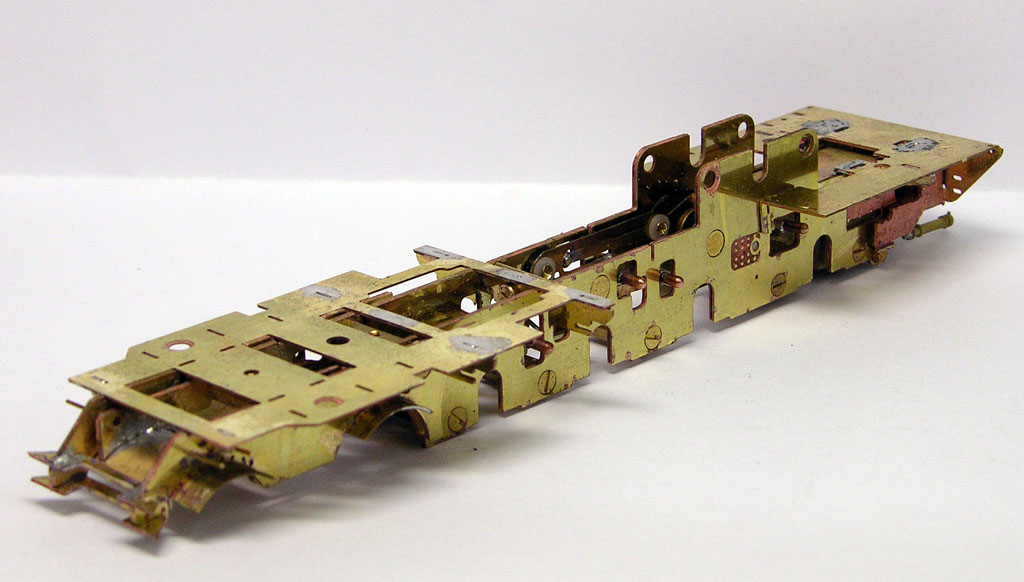

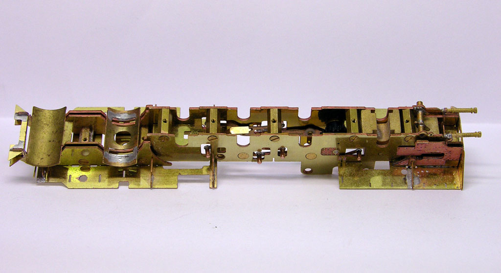

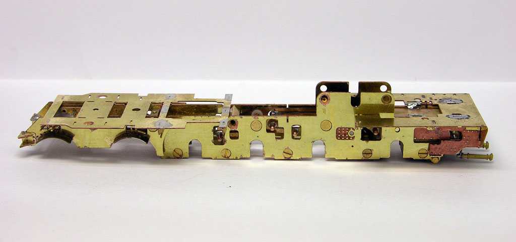

Le montage du châssis avance avec la pose de la plateforme arrière qui reste à équiper de ces différents organes.
a suivre...
C'est plutôt la vis qui est dessinée du mauvais côté il me semble : je vois bien le trait de l'entretoise partir à l'extérieur :!:

Messagepar PPLM
19 Oct 2008, 09:57
le montage de l'entretoise est correct, elle est bien à sa place, la notice la représente alors que sur ce dessin, elle devrait être cachée par la tôle...
pour les pièces à gravure défectueuses, il suffit de demander...
