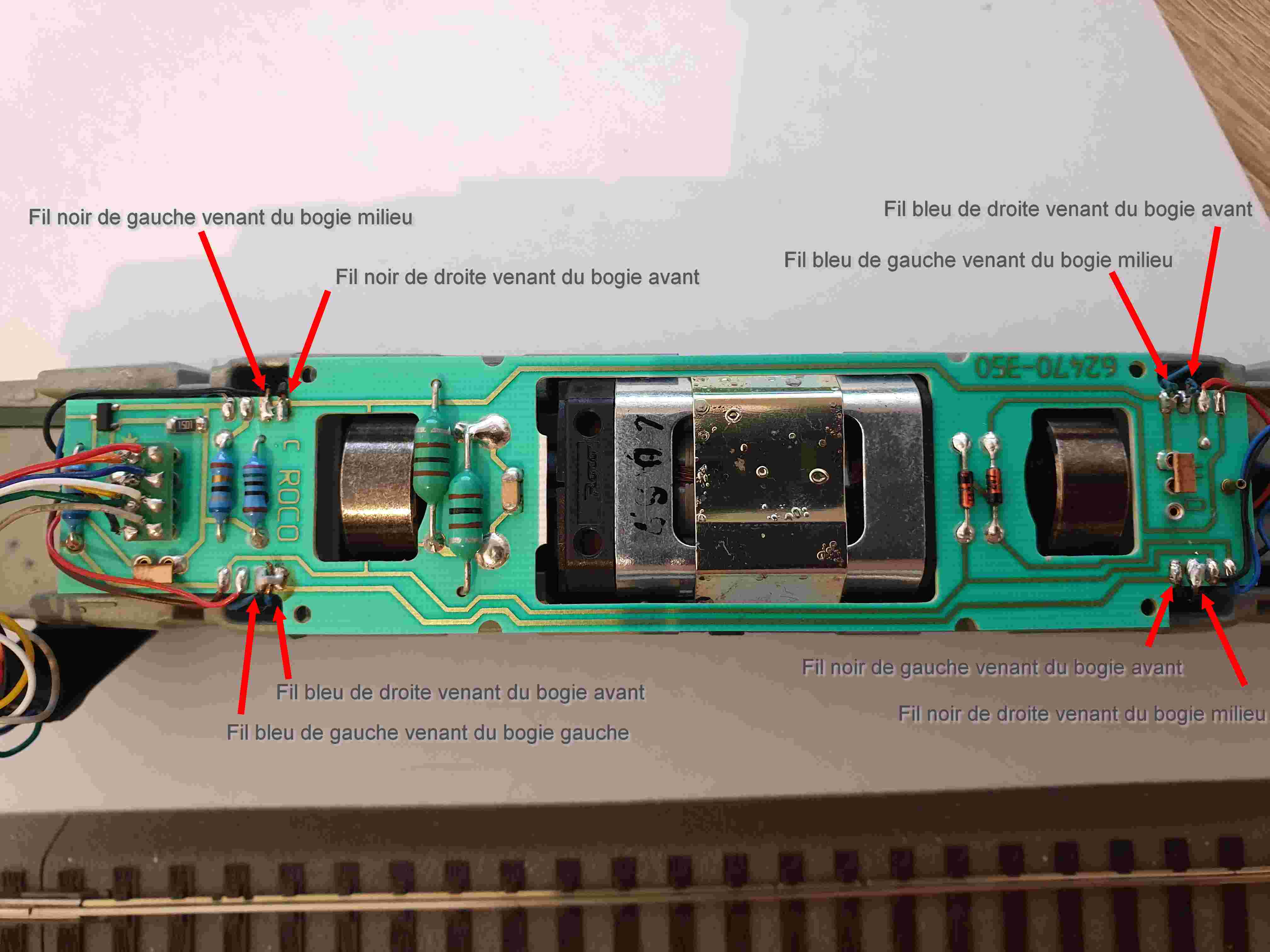

Messagepar joseph
28 Sep 2019, 18:24
ce n'est pas une histoire de polarisation mais de sens de montage.
Tu as 2 fils sur ton bogie. Admettons un rouge et un noir.
Si ton fil rouge est relié au côté droit du bogie (par rapport au sens de marche) et ton fil noir au côté gauche, il faut bien faire attention de raccorder ces fils aux pistes de la carte qui correspondent respectivement au côté droit et gauche. Sinon tu es en cours jus.
Attention: sur le 2nd bogie, c'est l'inverse puisque celui-ci est "à l'envers". Ton rouge se retrouve à gauche et ton noir à droite.
Vu que tu n'as pas de souci quand tu poses les éléments séparément sur la voie, ton problème ne peut venir que de là.

Messagepar Nico14
29 Sep 2019, 13:47
joseph a écrit:ce n'est pas une histoire de polarisation mais de sens de montage.
Je ne comprends pas pourquoi les bogies sont croisés mais effectivement ils sont câblés comme ça. Par contre comment savoir si je suis bien branché ? Je n'ai aucun plan de câblage de la platine et avec la nouvelle que j'ai reçu je n'avais pas de notice, juste la platine seule.
Voici la photo du raccordement des bogies sur la platine. Il est bien clair que cela vienne des bogies car j'ai encore fait le test de mettre la loco complète sur la voie et directement la Z21 se met en défaut et dés que je déraille les 2 bogies d'extrémités donc quand elle repose uniquement sur les 4 essieux centraux là elle tourne sans problème.
Par contre j'ai remarqué une chose, les feux sont inversés : si la loco part à gauche, les feux de gauche sont rouge et ceux de droite blanc et si elle part à droite, les feux de droite sont rouge et ceux de gauche blanc, ça devrait être l'inverse !
Si quelqu'un à un plan de câblage de cette platine (ref 123099 sur la vue éclatée de machine) je suis ultra preneur !!!
