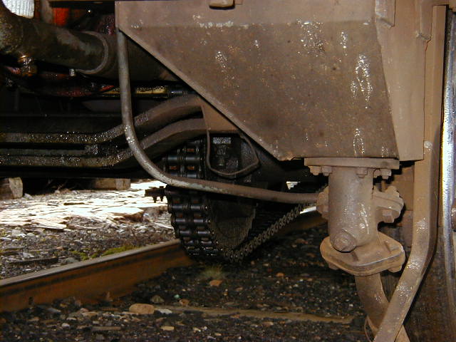

Je reprends ce fil sur les DU65 pour vous demandez si l'un d'entre vous aurez les plans ou quelques photos du dessous de châssis d'une de ces draisine. Ce sont les sablières qui m'intéresse tout particulièrement car sur toutes les photos que j'ai trouvé sur le net (et Dieu sait s'il y en a !) je n'ai pas de vue exploitable de ces fameuses sablières (formes).

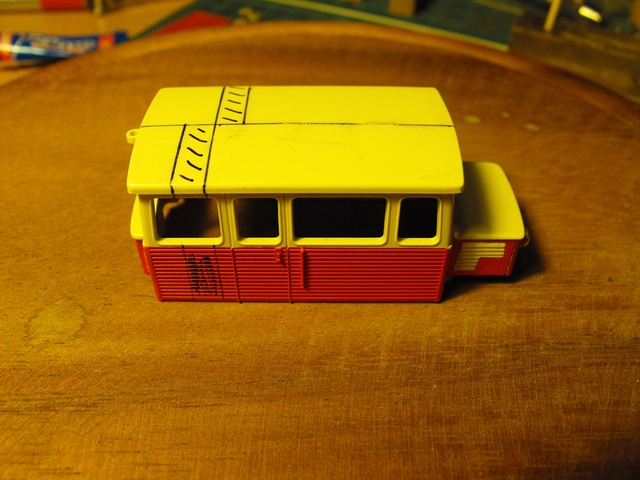

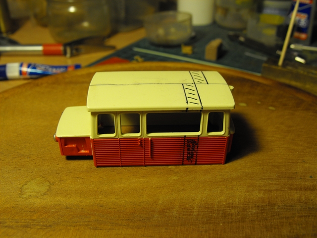

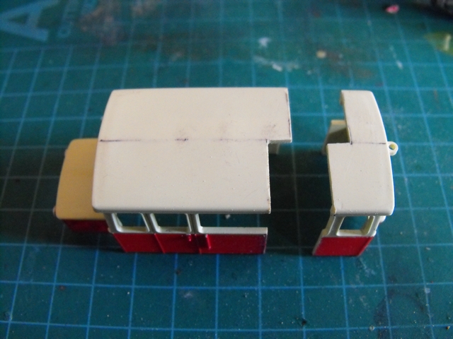

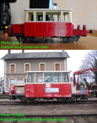

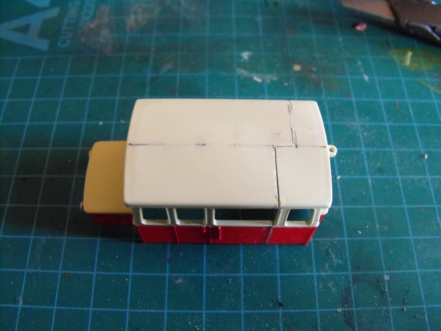

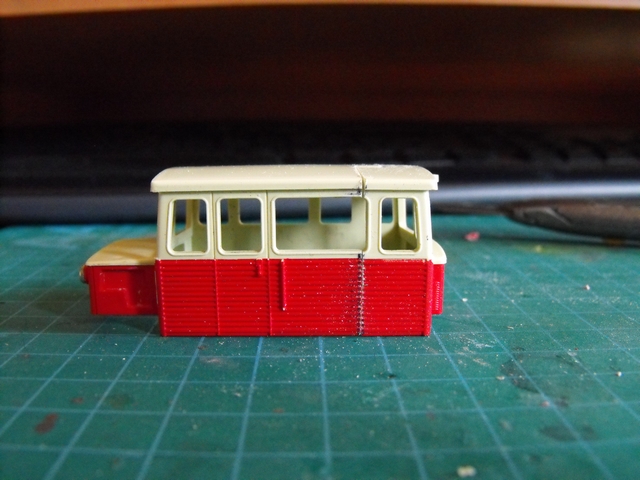

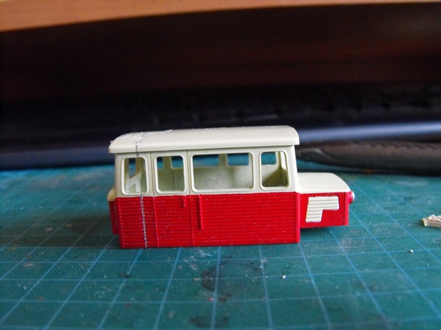

Concernant ma draisine, Jouef, j'ai remis la caisse et le châssis au bonnes côtes et j'ai réalisé une micro mécanique tirée de ce site anglais; http://www.clag.org.uk/axle-hung.html .
Et pour comparer :
Une suspension en trois point a été réaliser sur l'essieu arrière, de ce fait un seul essieu est moteur (l'avant) ce qui est amplement suffisant pour ce type de matériel.

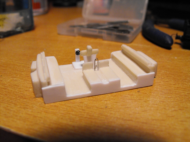

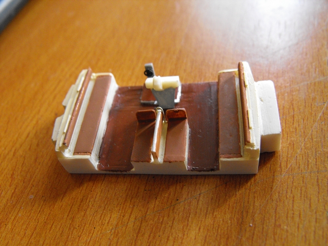

J'ai ainsi pu monter l'intérieur APOCOPA qui est superbe et bien sûr lui aussi remis aux côtes pour pouvoir aller avec la nouvelle caisse.
Brut de montage :
une fois peint :

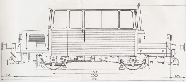

MErci XTof_vl, j'ai déjà le plan des traverses de choc en réserve. Si tu en as d'autre je suis preneur. :cool:
J'ai ça également, récupérer sur le net :

Je me demande si ce n'est pas le deuxième que j'avais. Je vérifie ce soir.

Messagepar BricoleTout
29 Déc 2010, 16:15
Salut Greg,
Je sais que tu connais déjà la page mais il y a différentes vues des sablières ici. Sans doute pas suffisant puisqu'il manque la tranche pour avoir l'épaisseur, mais tu as déjà la forme générale.

Messagepar Boxpock
29 Déc 2010, 17:03
Bonjour BricoleTout,
Content de te revoir, sincèrement ! Cela faisait un bail dis donc, depuis que je ne vais plus sur le forum de Murielle en fait ! :siffle:
Concernant la page que tu donnes, ce sont tes photos si je me souviens bien ! Ce sont ces photos qui m'aident le plus, tout les détails y sont, sauf les sablières, du moins en gros plan. Ce sont d'excellentes sources de documentation.
Et comme un gros nanard, j'avais zappé celle-ci :
Merci beaucoup BricoleTout !
