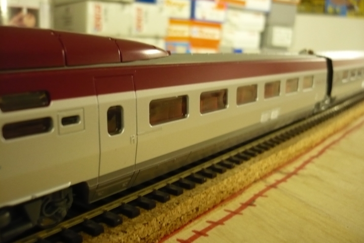

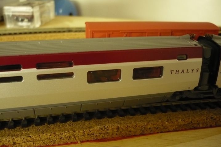

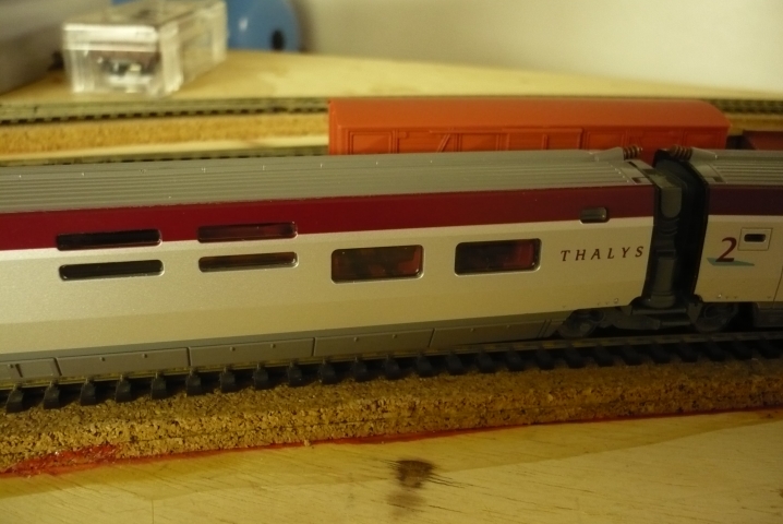

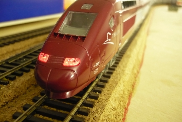

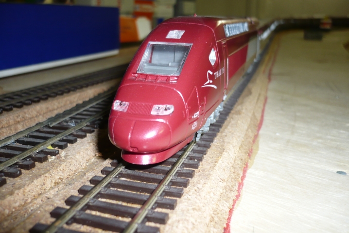

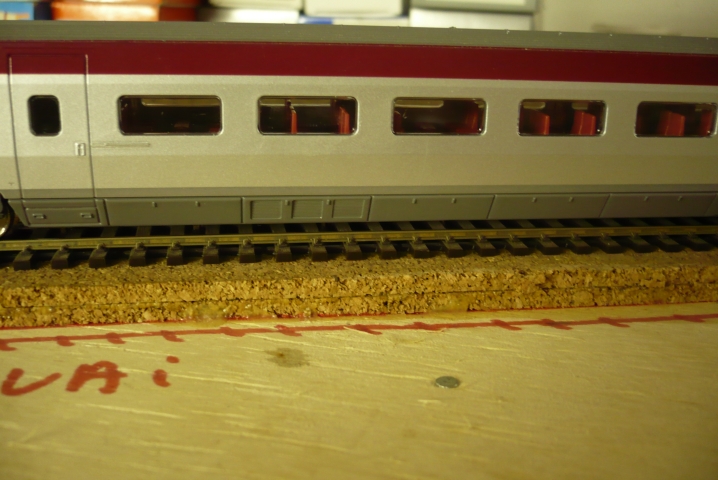

Voilà enfin des photos du Thalys:

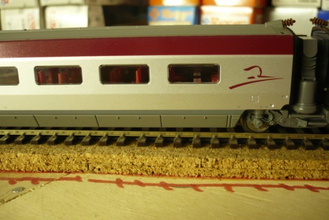

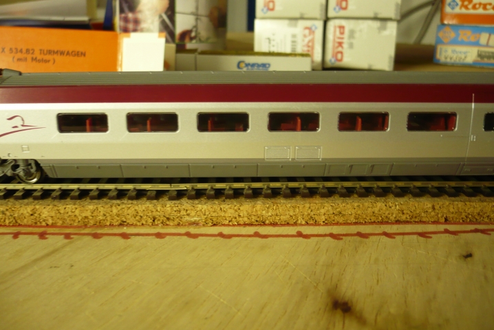

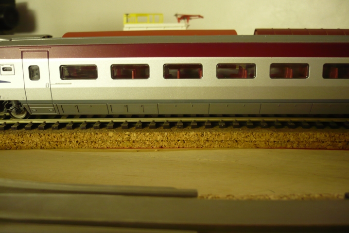

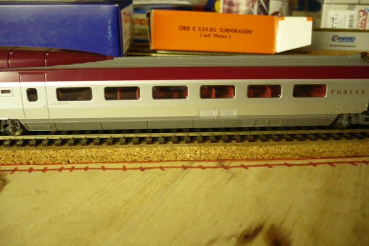

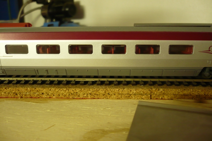

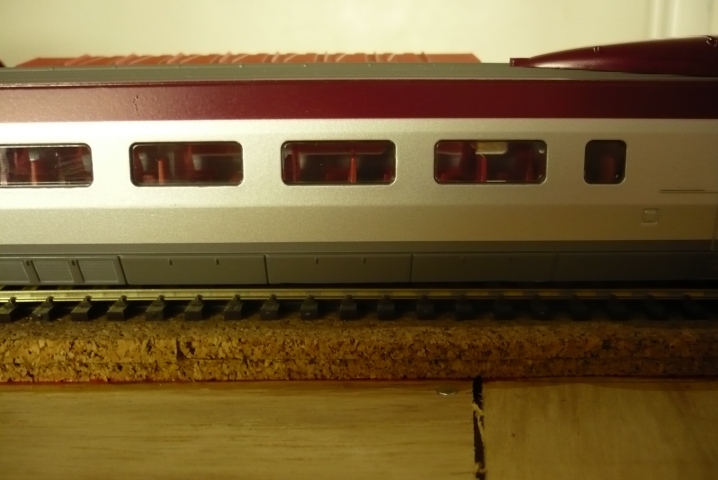

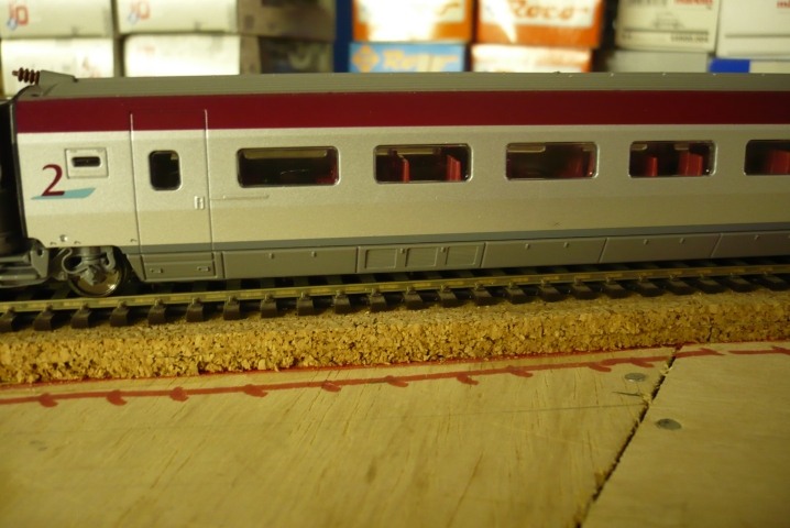

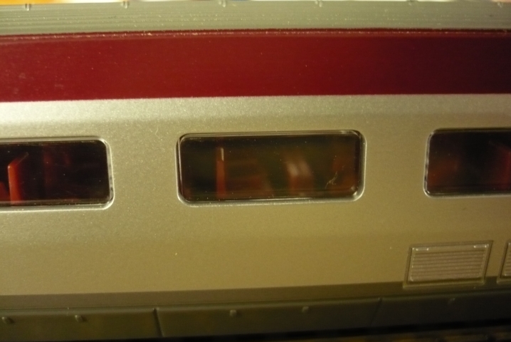

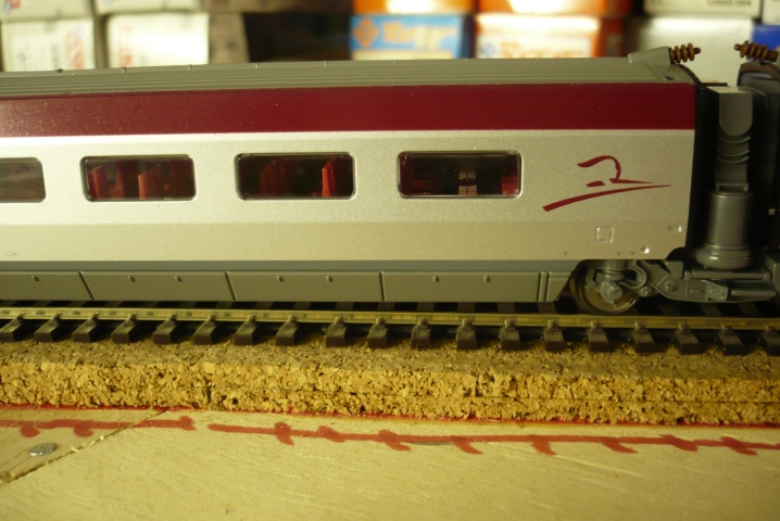

Et encore des photos des différentes voitures:

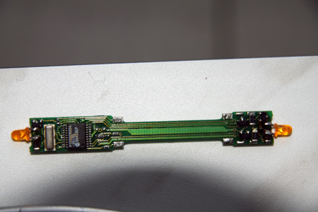

Merci pour votre aide j'avance doucement, ce qu'il faut que vous sachiez (si vous lisez mon profil) je suis un littéraire de littéraire et donc la technique et moi c'est dur dur donc il faudra que vous soyez patient et pédagogue si vous voulez m'aider.
J'ai regardé une photo d'un Thalys grandeur, il y a trois phares deux en bas et un en haut et deux feux rouges.
J'ai compris la méprise dans les échanges précédents j'ai utilisé diodes alors que je voulais dire leds. On peut donc utiliser des leds blanches et rouges. Si je regarde la platine plastique qui équipe les motrices (phares et pare brise et fenêtres) qui doit être la même que sur la version modéliste, les emplacement pour les feux semblent être prévus c'est pour cela que je suis curieux de voir en photos comment c'est fait sur la version modéliste .

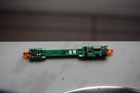

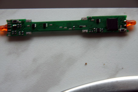

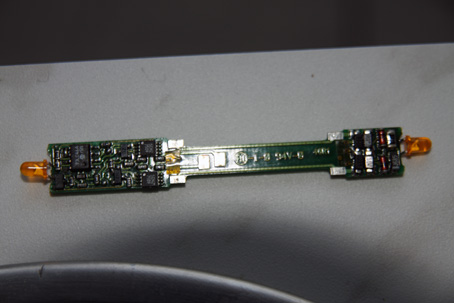

En ce qui concerne les décodeurs effectivement j'envisageais d'acheter deux décodeurs dont un bon marché pour la motrice non motorisé mais c'est vrai que j'ai dans mes réserves des décodeurs lenz que j'ai échangé sur des locos en N de mon réseau américain et un DN 163A0 de digitrax qui a dû avoir des problèmes mais dont la partie éclairage fonctionne peut-être encore. J'en ai fait des photos mais je ne sais pas comment les mettre sur le forum car j'aurais besoin de conseils pour le branchement...

erreur de photos, seconde face du lenz

Je viens de démonter la fausse motrice pour aller voir.
Dans la fausse motrice, tenue par le plastique transparent des vitres, il y a une petite plaque en epoxy avec deux fois deux leds pour chaque phare, une blanche (jaune) et une rouge.
Les leds sont des minis leds CMS soudées sur la plaque.
A noter que la fausse motrice est équipée de prises de courant sur les deux bogies.
