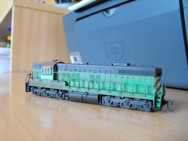

Mais tout simplement pour éviter ce qu'évoque Boxpock (si j'ai bien compris ce qu'il disait...). Le Z est petit :mrgreen: , mais quand même: quand j'appose une bande de ruban Tamya sur le bas des flancs du capot de la loco, la partie haute de celui-ci n'est tout simplement pas protégée (haut du capot, toit, capotages du "dynamic brake", ventilateurs supérieurs, etc): l'aérographe est excellent pour une peinture uniforme mais en ce qui me concerne je ne sais pas l'utiliser pour des "opérations chirurgicales", compte-tenu que la notice de mon aérographe recommande d'utiliser celui-ci à ~20 cm de la "cible" (or cette dernière, pour moi, c'est un capot qui fait ~7 cm de long.... :siffle: ).
Et le noir mat, pas de problème, son application est très régulière, même au pinceau. :cool:

En effet, j'ai pris ta question dans le mauvais sens ! :oops: Les bandes sont faisable à l'aérographe, c'est certain mais cela demande une certaine précision sur le masquage pas toujours évident au vue des formes de certaines machines américaines ! J'en ai fait les frais sur ma SD9 avec le panneaux lumineux proéminent de chaque côté des capots.
Cette machine a été peinte entièrement à l'aérographe avec masquage tamiya, vert d'abord, noir ensuite. Les ventilos et les panneaux lumineux côté grand capot m'ont donné du fils à retordre ! La patine est faite à l'huile, fort rouillé car sous les tablier sont stockées les batteries, dont l'acide à tendance à couler (en vrai), sur de l'acier ça pardonne pas ! :mrgreen:
