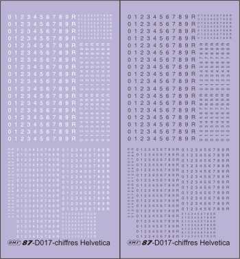

question bête, ça ne serai pas intéressant de faire une demande pour réaliser des décalques par AMF, réaliser des petites plaques avec le numéro de la machine, savoir si plusieurs sont intéressés par la machine.....

Les marquages Helvetica, j'ai déjà en blanc et en gris (depuis au moins 3 ou 4 ans...) :
Je peut faire en bleu si plusieurs amateurs sont interressés!

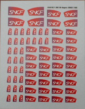

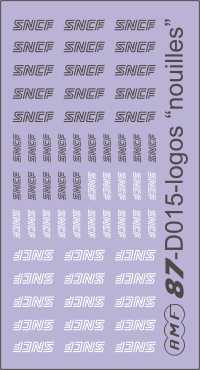

Quant aux logos, j'ai tout également!
Et aussi une planche spéciale 67400:
Ca couvre presque tous les besoins pour le HO :siffle:
