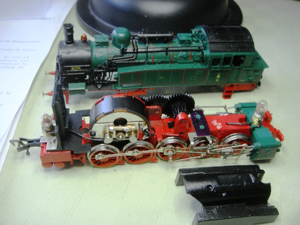

me revoila avec ma BR 94 ,je vais essayer de la digitaliser mais il me semble que la masse est prise sur le chassis
si l'un d'entre vous à des tuyaux sur les bonnes connexions,je l'en remercie d'avance.

Pour la numérisation voir ce que j'ai commis ici sur 2 de ces machines : http://ferromodelnumdcc.monsite-orange.fr/page4/index.html
Les entailles dans le cuivre du flasque sont faites au disque à tronçonné (main légère obligatoire ! ). La petite main jaune indique l'entaille à faire pour isoler complétement du chassis un des pôles moteur qui est à la masse d'une file de rail.
Le décodeur est un LENZ LE1025 car j'avais fait ça en 2003 si je me souviens bien. Un Silver conviendra bien car il est plus petit et plus mince.
Enfin, un léger charcutage de l'intérieur de la caisse est à prévoir pour le passage des fils.
J'e navait profité pour commander indépendamment les blancs et les rouges mis en place (ampoule FALLER pour signaux) Aujourd'hui, des LED munies des résistances "avecdescouettes" seraient plus appropriées.
