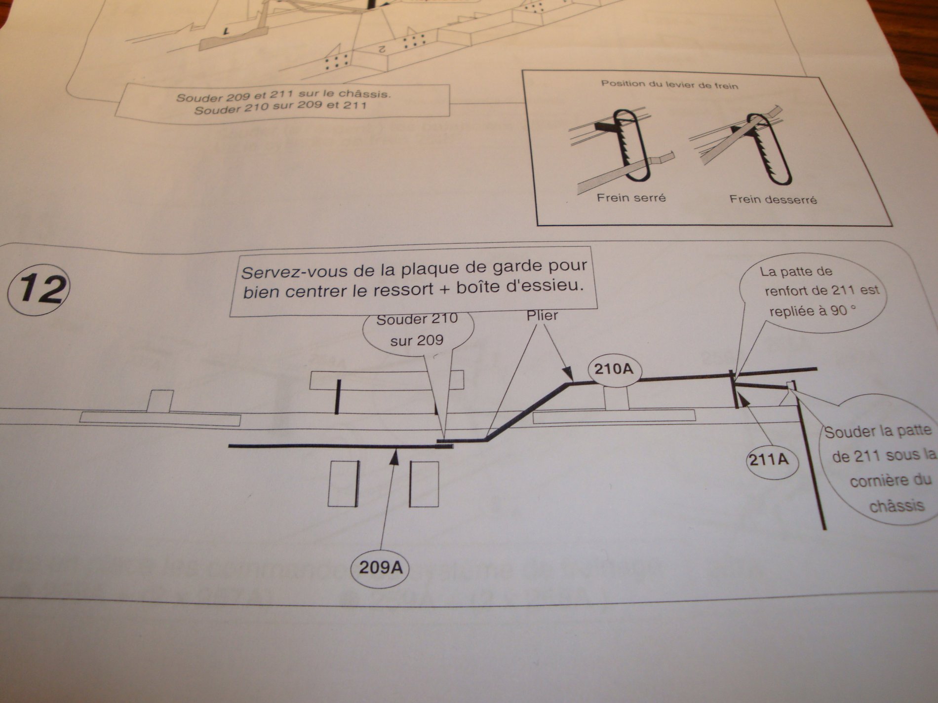

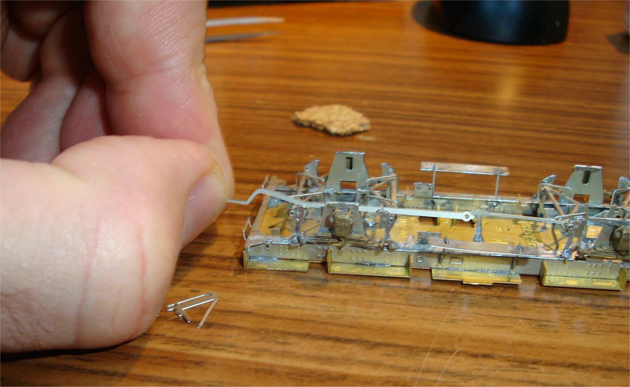

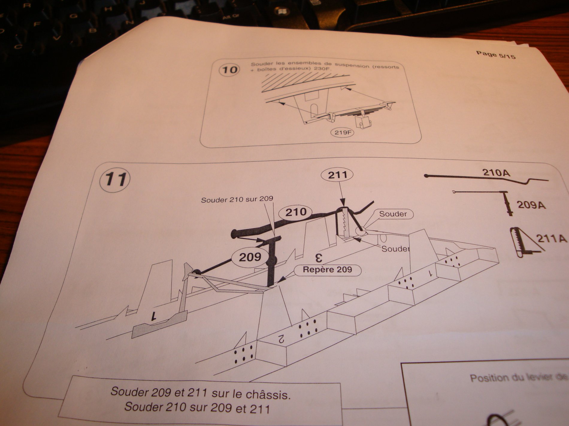

Ca tombe bien, je me pose des questions sur la suite : le frein.
La doc :
J'ai fixé la première pièce, ce que je ne vois pas c'est par où passe la suivante : devant / derrière les sabots de feins ?
et surtout où souder exactement la dernière pièce (qui tient le manchon du frein ) :

Messagepar joseph
21 Déc 2009, 12:34

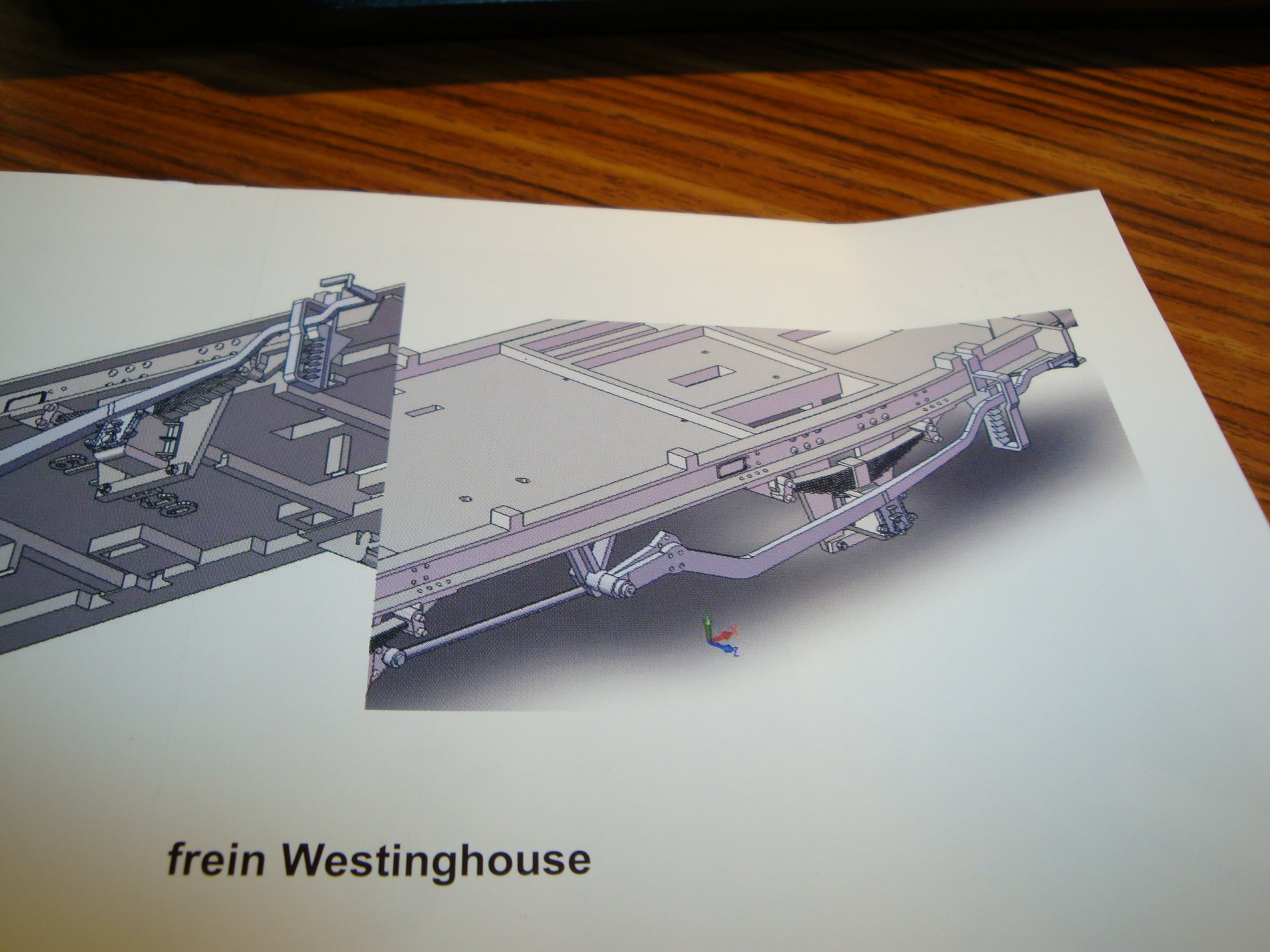

La pièce que tu tiens dans tes doigts est le levier de frein. Il y a le même système sur le wagon DAMOFER, compares les deux notices, ça va t'aider je pense. ;)
Cette pièce se place bien entendu devant les boites d'essieu et vient se souder sur le châssis. ça a l'air assez fin à faire, pas forcément un truc pour débutant ça...
Edit: le levier de frein ne doit pas être formé des fois? :gne: :gne: Normalement il est légèrement coudé pour se déporter du châssis. Si le concepteur peu confirmer...

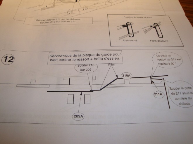

J'ai omi un complément de doc que voici, mais j'hésite à plier, souder ... sans être sûr de ce qu'il faut faire !

Dans la doc DAMOFER ça donne (intéressante suggestion, Joseph !) :

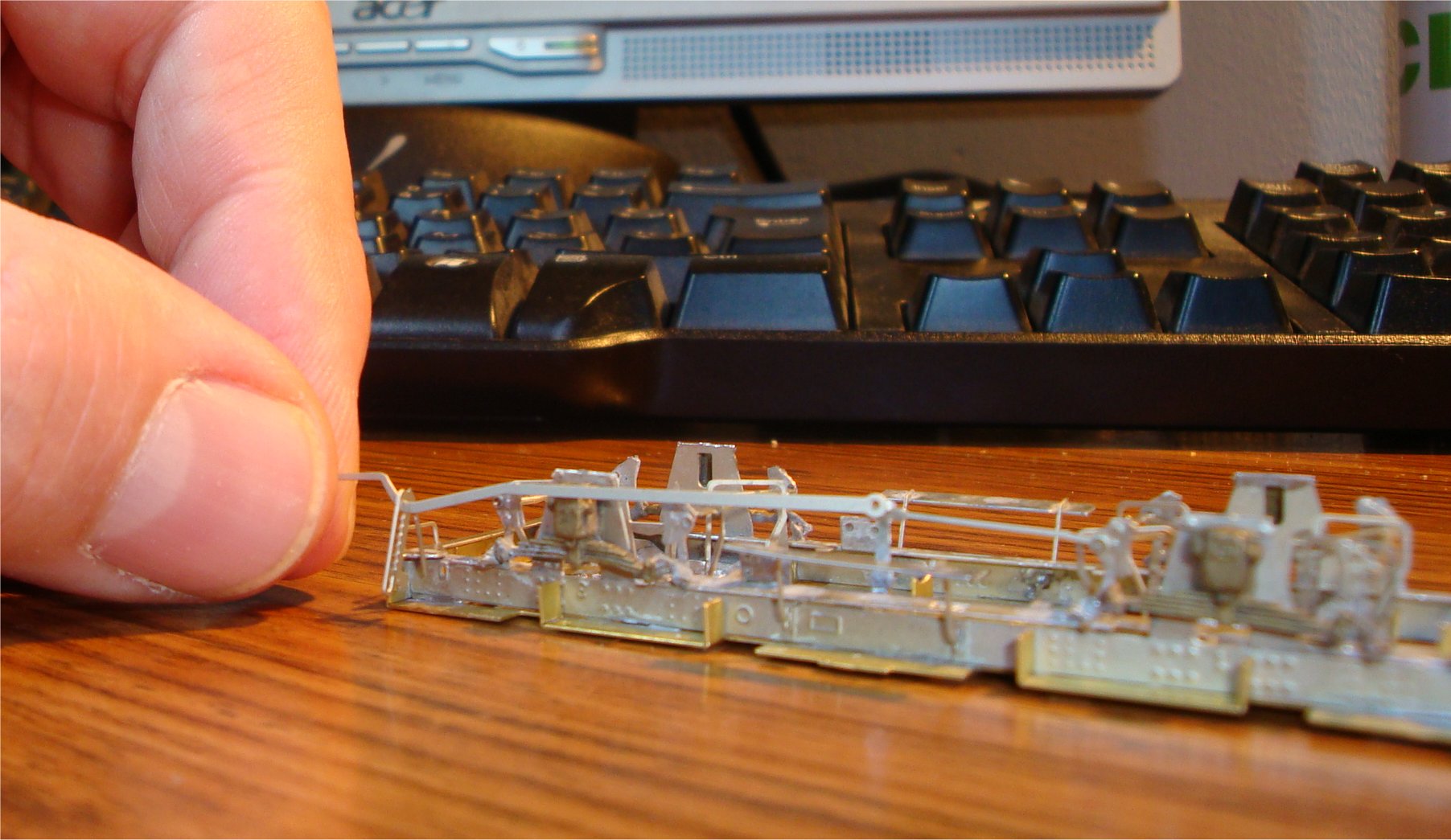

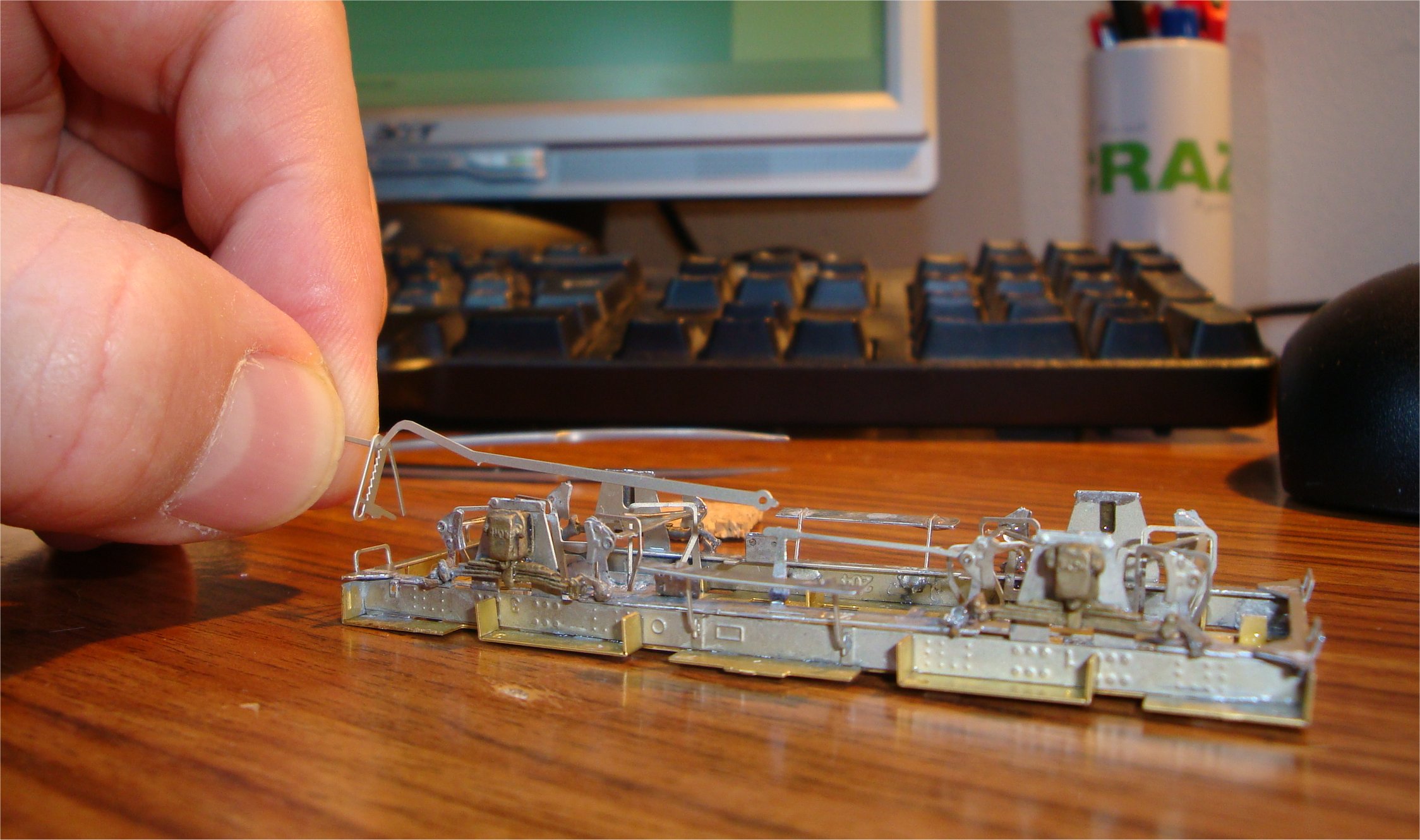

Autrement dit : je passe par là, et je "plie" la longue pièce pour recaler le tout ?
Vidéo De Galop
Messages: 5646
Localisation: Région nantaise
Re: Construction Couvert Type Nord
Messagepar _Chris_
21 Déc 2009, 13:33
Oui c'est tout à fait ça !
