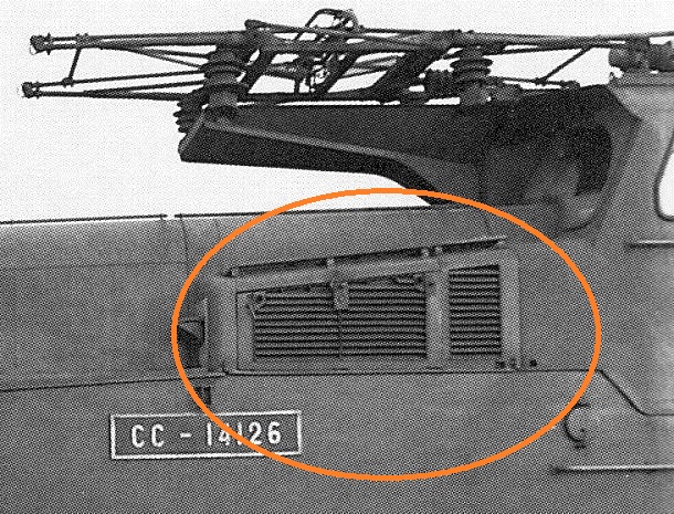

Personne n'a trouvé à redire sur la gravure et la forme de ces aérateurs. Cela me semble curieux et ce n'est pas un effet d'optique mais j'aurais aimé d'autres avis !
Extrait d'une photo du "petit noir"

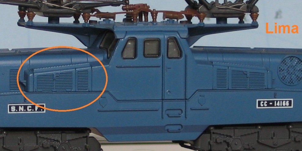

Je préfère la gravure Lima sur ce point.

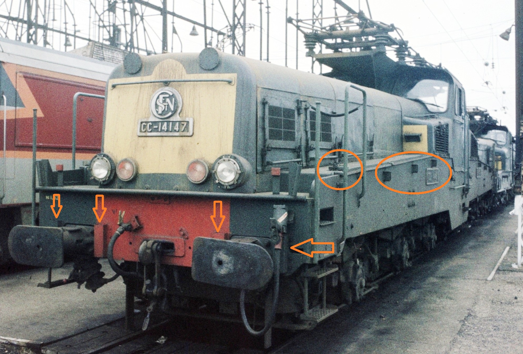

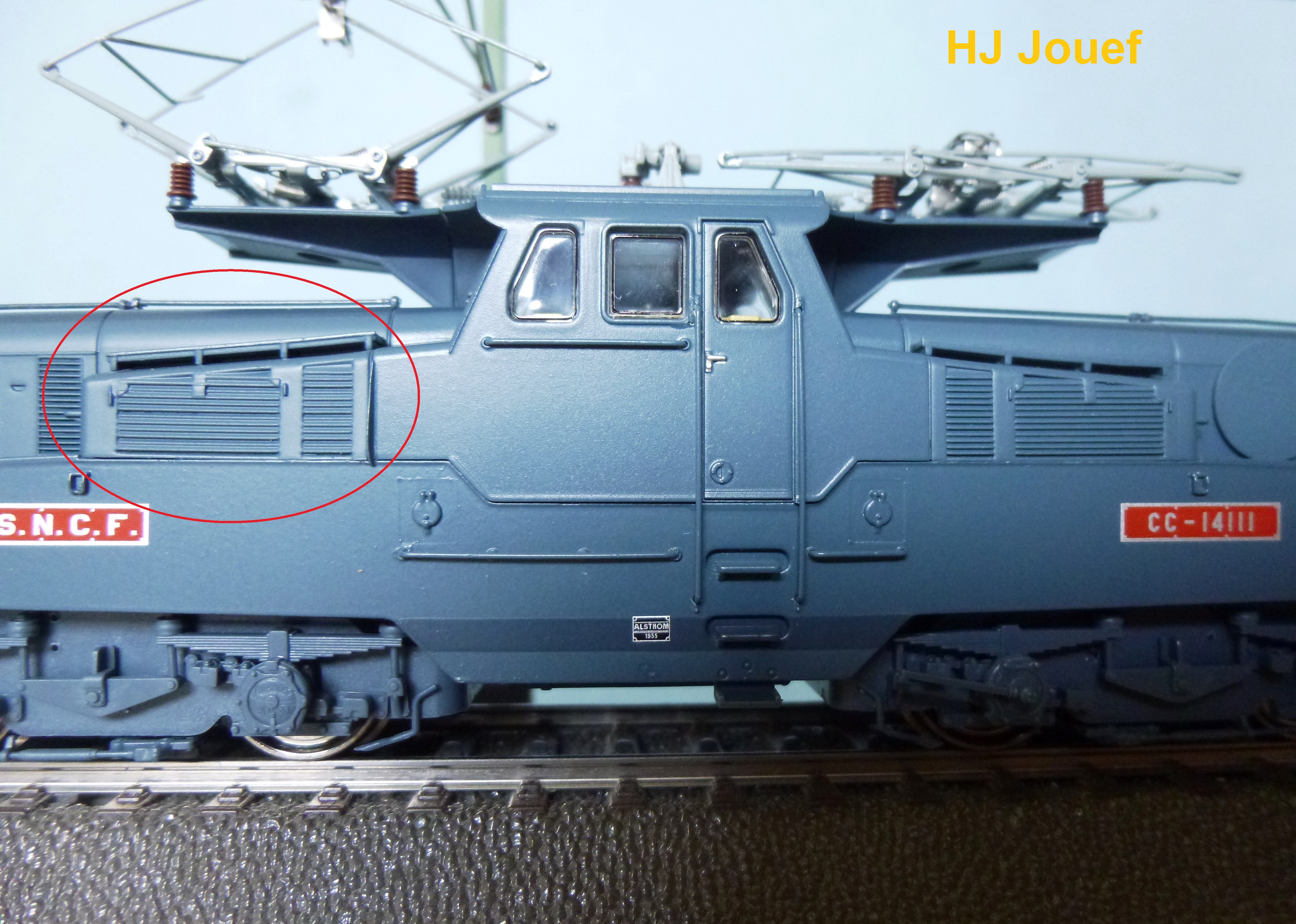

Autres points de réflexions, regardez cette CC 14147

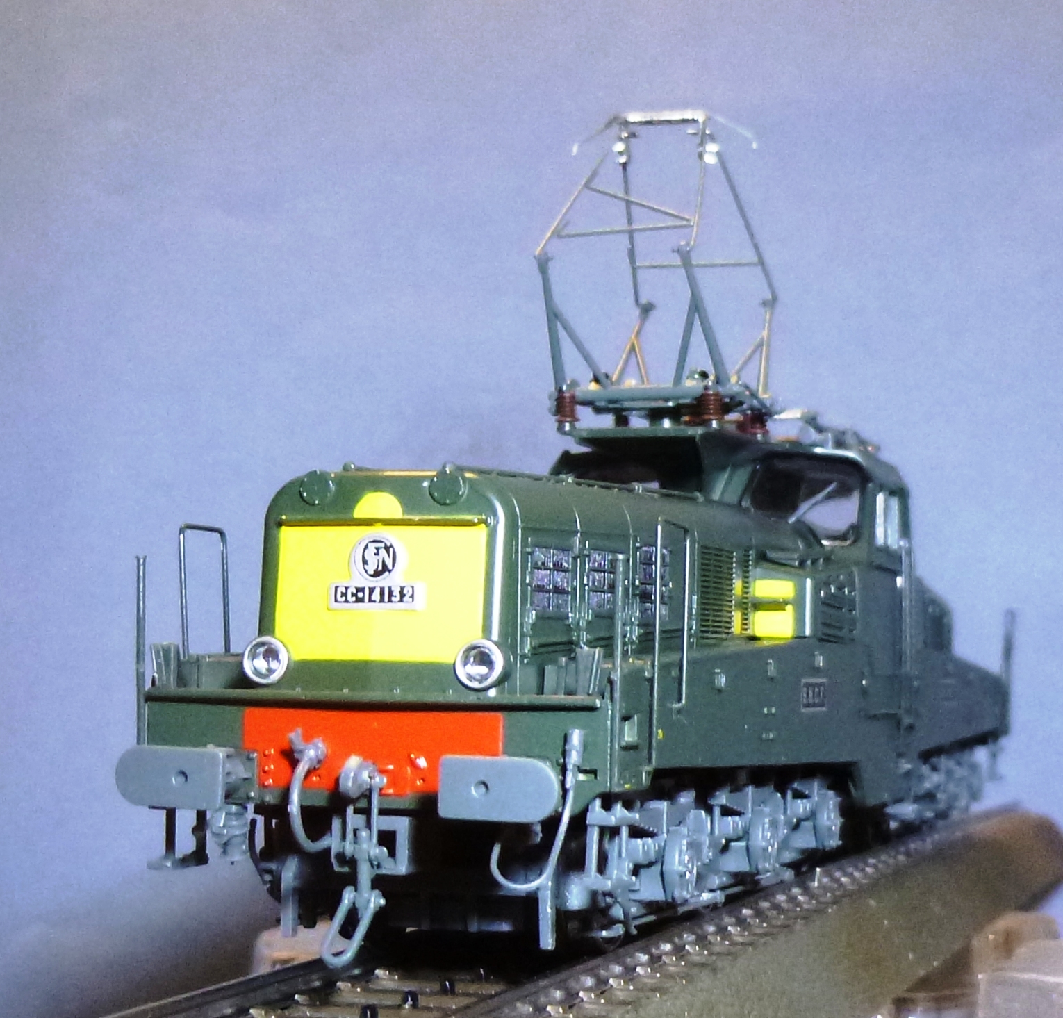

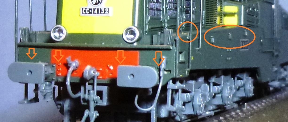

et la CC 14132 HJ sous un angle voisin
et les points relevés sur la 14147
Les 3 ferrures sur le châssis y sont mais manquent un peu de relief, la trappe de sablière est peu visible sur le modèle HJ et il manque quatre renforts situés de chaque coté des tampons sur la traverse de tête, c'est presque le plus visible.
A noter que les CC 14000 n'ont pas ces renforts !
Sous cet angle, ce que je considère comme un défaut (*) de gravure des aérateurs sur les petits capots est bien visible.
Ceci dit, comme pour les 12000 GRG Märklin, je préfère avoir ces CC 14100 avec ces petits défauts que pas de CC 14100 du tout.

Et je remarque sur la Lima qu'on voit un ventilateur latéral plutôt sympa, ça pourrait faire une modif intéressante.
