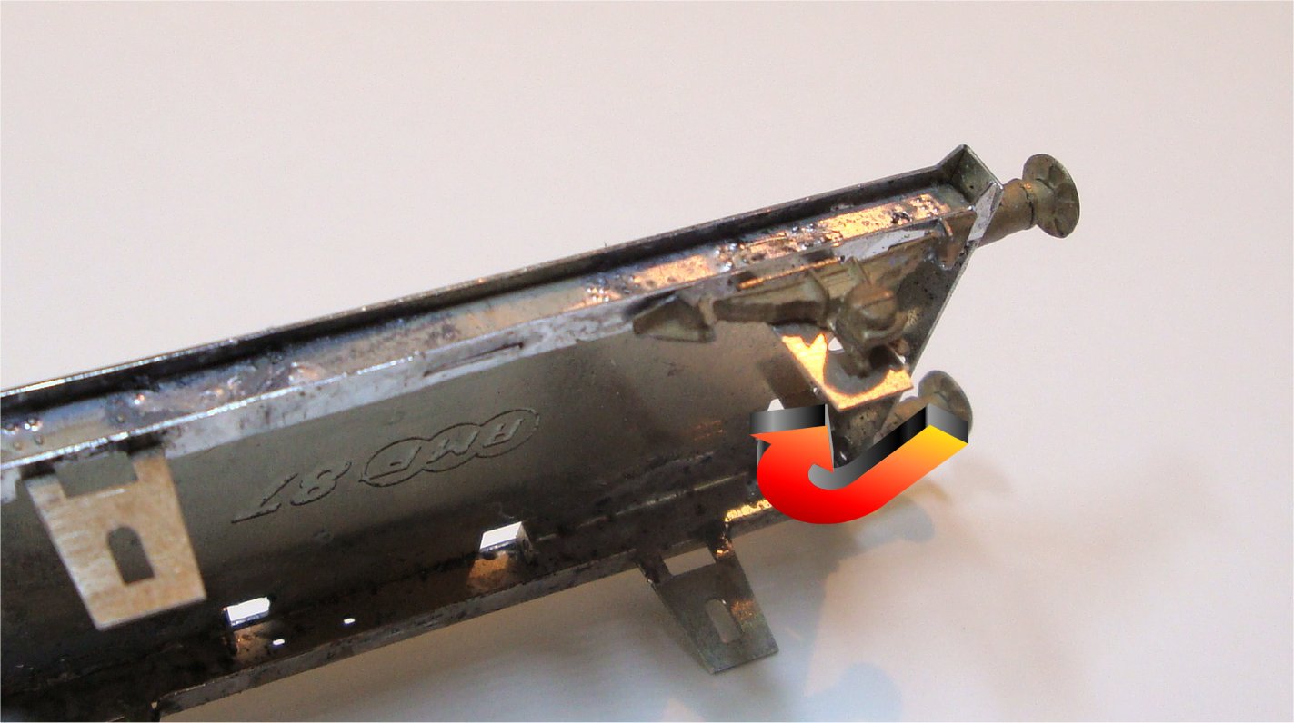

Au niveau des boites d'essieux avec les ressorts, avant de les poser, il faut toujours vérifier leur géométrie, les redresser si necessaire en faisant des essais de positionnement à blanc. A l'arrière, il faut certainement reprendre la lumière qui permet au palier d'essieu de jouer librement verticalement. Tu peux utiliser une fraise montée sur une mini perçeuse.

« A l'arrière, il faut certainement reprendre la lumière qui permet au palier d'essieu de jouer librement verticalement. Tu peux utiliser une fraise montée sur une mini perçeuse. » (POUPELAIN)
Désolé mais je ne vois pas du tout ce que vous voulez dire – ce qui m’inquiète pour la suite -, où se trouve le problème potentiel ?
Ici : ?

Pour la lumière dont Poupelain parle plus haut c'est :

_Chris_ a écrit:Pour la lumière dont Poupelain parle plus haut c'est :
Merci des réponses, mais, heu ... qu'est-ce qu'elle a cette lumière qui ne va pas, je n'y ai pas touché ?

Le roulement de l'essieu vient s'y loger et doit pouvoir glisser facilement de haut en bas, c'est cela qui fait la suspension.
A essayer avec un roulement, et vérifier s'il ne faut pas un peu agrandir la lumière, sans plus.
