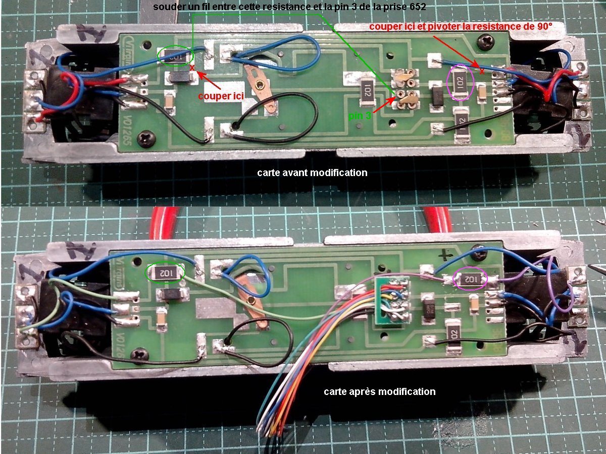

Messagepar augerd
17 Mar 2016, 15:41
re,
en fait, c'est super simple, car j'ai modifié la carte en moins d'une heure :cool:
- coupure de 2 pistes sur la carte, indiqué par les croix rouge
- désoudage et resoudage d'une résistance (entourée en violet) avec pivotement à 90°
- soudage d'un fil entre la broche 3 de la prise 652 et la résistance entourée en vert
- test avec le Lokpilot V4 DCC 54611 pré programmer par Miniatures Passion, et zou, c'est fini :mrgreen:
j'en ai profité pour refaire qlq fils :siffle:

Merci pour le schéma de câblage.

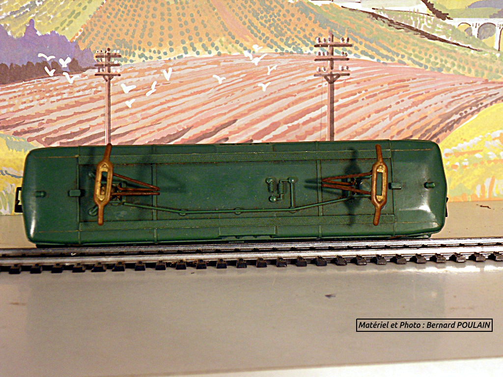

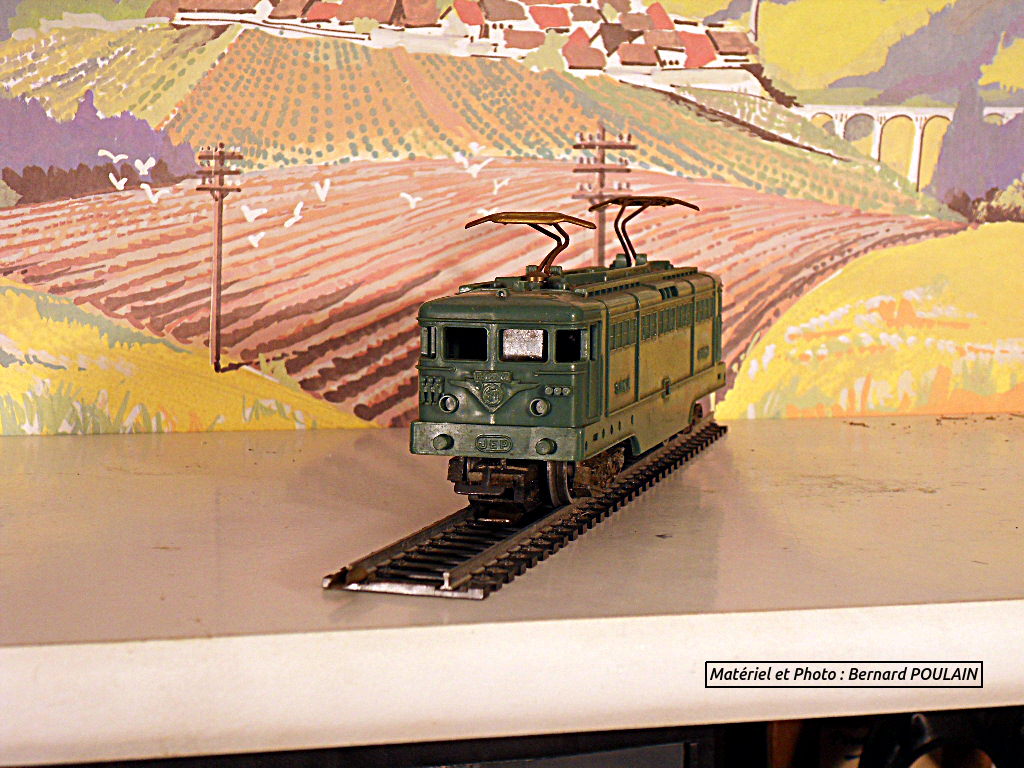

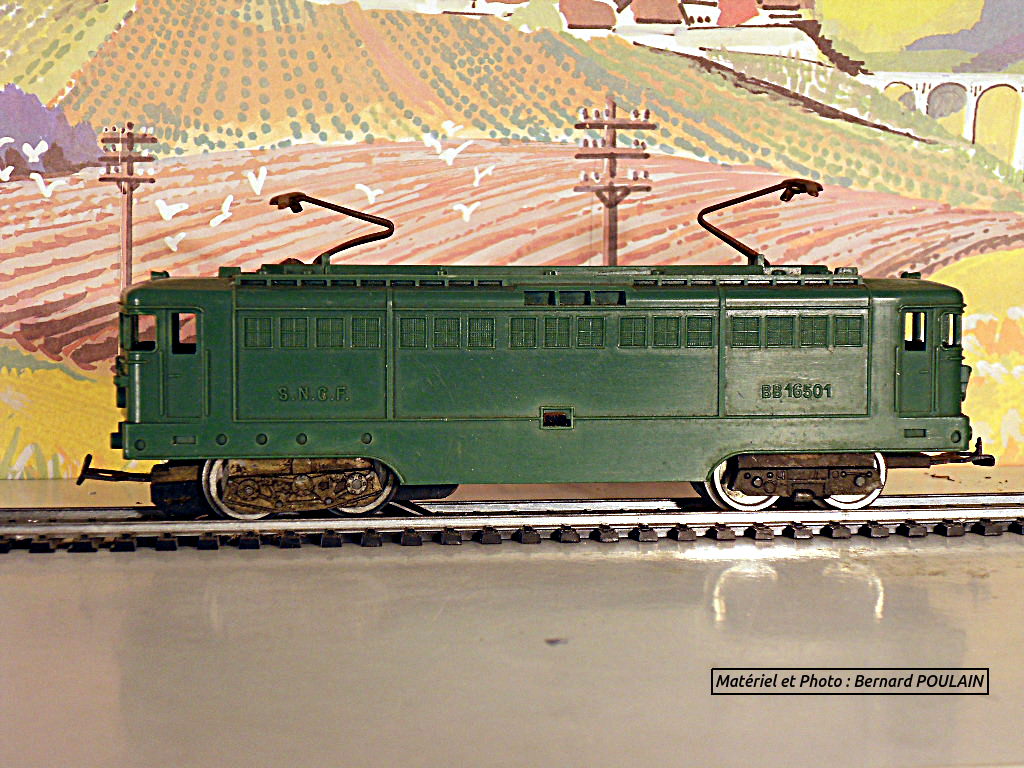

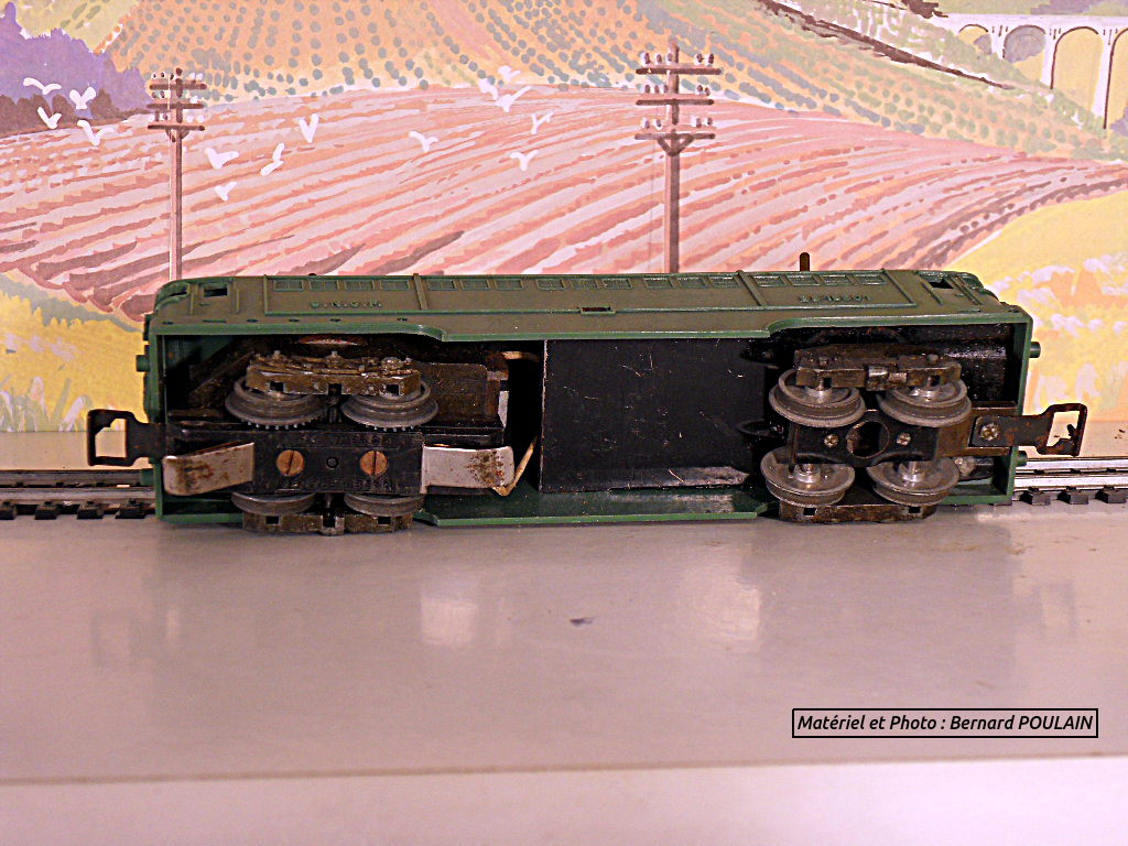

Messagepar Bernard dit Papy
18 Mar 2016, 17:30
Bonjour à Tous ,
Je suis étonné de n'avoir pas trouvé de photos de la 16501 JeP .
Alors les voici :
D'accord ce n'est pas une production chinoise d'aujourd'hui .... mais une production Française à bas coût de 1960 !
Bernard dit Papy :vieux:
