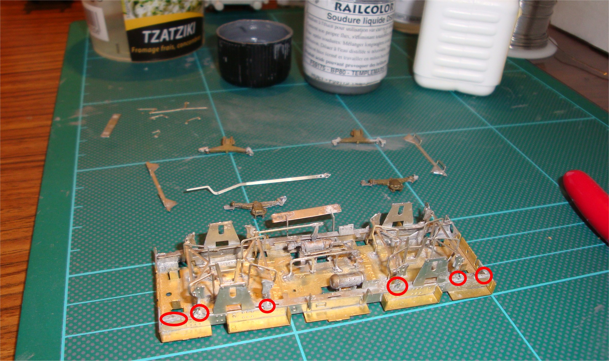

bonjour,
En fait, il y a une coquille sur le montage, de plus je trouve que la boite d'essieu en bas à gauche du wagon n'est pas centré à l'axe ! :|
Boxpock
Re: Construction Couvert Type Nord
Messagepar Didier
23 Déc 2009, 11:09
C'est gentil de m'en rajouter une louche ...
De toutes façons je démonte, ce qui pose quelques difficultés aussi (les dessous de longeron sont soudés à plusieurs endroits et je n'ai qu'un fer pour chauffer à un endroit à la fois ...), je ne suis pas loin de manquer un peu de courage, là ... on va peut-être attendre un peu !

Démontage commencé ... une idée pour dessouder en une fois toutes ces positions (notamment celle des petits crochets autour des supports d'essieux) ?

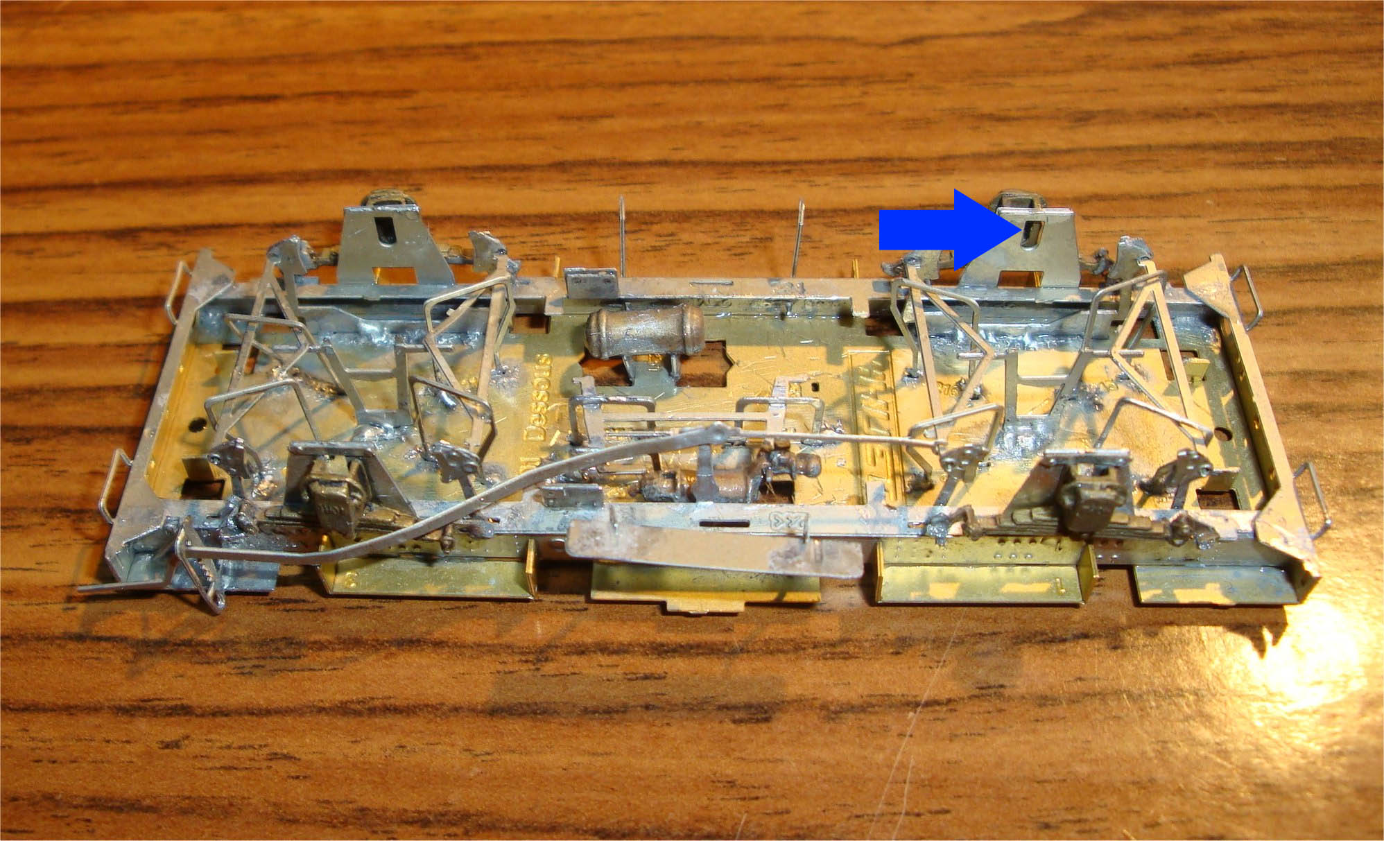

Messagepar Fred -Gard-
23 Déc 2009, 11:31
Didier a écrit:C'est gentil de m'en rajouter une louche ...
Pour la boite, on le voit au bout de la flêche bleue. Les lumières font de bons repères.
Pour dessouder, un fer bien chaud, de l'eau à souder, un brucelle et une bonne dose de patience, ne surtout pas s'énerver. Bloque bin ton chassis, puis avec la brucelle tu "tires" doucement vers le haut ce que tu es en train de dessouder, petit à petit. Ensuite, retire les excés de soudures sur les pièces déssouder et refait les trous/fentes avec un équarrisoir sur un mandrin à main ou un petit forêt de 0.3 / 0.4. Pour ma part, j'amorce avec le forêt puis termine à l'équarrisoir. Pour moi aussi tout dessouder d'un coup me parait impossible, je commencerai par un bout, en tirant doucement sur le point en train de chauffer pour juste le faire "decoller" de la surfac de contact, histoire de ne pas plier la pièce...En douceur, comme une caresse.
Faut pas se décourager, l'erreur fait partie des choses, quelle vienne du monteur, de l'artisan ou du graveur. On peut toute fois en diminuer la fréquence en ayant une vision d'ensemble de la notice, en imaginant dans sa tête comment faire l'assemblage et surtout en regardant des photos de wagons réels ou modèles déjà montés. Enfin, rien ne remplacera l'expérience, qui te permettra de te dire "tiens, là ça parait pas normal ???". C'est quand on est "moralement en bas" qu'il ne faut justement pas baisser les bras. Moi aussi je me plante, déssoude et recommence...et je ne suis sûrement pas le seul :siffle:
Ps: en mettant les dessous de longerons en bonne place, tu verras que tu aura plus simpl pour tes ressorts et boites d'essieux.
