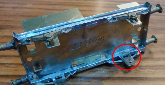

Merci de ta patience Xtofl_vl, mais ... je dois être bouché à l'émeri :
Je vois ce que sont les 4 supports d'essieux :
Maintenant : que sont les "paliers" sur cette pièce ? C'est où ?
Comment passer le fil entre les trois pattes et souder, ça OK, j'avais compris, mais pourquoi faire ensuite ce fil ?
Je ne pige pas le but ...
Comme demandé plus haut : ce fil est juste entre les trois pattes, ou il doit être plus grand pour relier à quelque chose ? Quoi et où ça, si c'est le cas ?

Destination finale : ici ?

Re: Citerne AMF87
09 Déc 2009, 11:06
Didier,
Le fil ressort viendra effectivement se loger dans les deux petits oeilletons que tu trouves de part et d'autre de chaque support d'essieu.
Le pallier se fixe effectivement dans le trou du support d'essieu, et va glisser de haut en bas dans le support fixe.

Didier a écrit:Destination finale : ici ?
N'y a t'il pas dans le kit des paliers en laiton décolleté? j'ai pris au hasard dans les kits, il restait quelques uns emballés fin 2008 avec le système à ressort de cette photo, ceux emballés en 2009 sont livrés avec les nouveaux paliers flottant bien plus simples mais les pièces en photodec devenues inutiles restent sur la plaque... Il y a un additif de notice fourni qui explique tout ca dans les kits équipés des nouveaux paliers.
Si ils ne sont pas dans les kits je vous les envoi au courrier, rien à souder, on enfile sur les fusées d'essieux et on met le tout dans les lumières de plaques de garde, et ca roule...

Messagepar Didier
09 Déc 2009, 11:35
Gros problème de vocabulaire (heureusement : merci Google) et de compréhension ... j'avais bien prévenu que je ne connaissais rien (si vous en avez marre, no problem, hein ...).

Christophe AMF87 a écrit:Si ils ne sont pas dans les kits
Si, si ils y sont, de ce côté la, c'est vu et pigé !
2 -
XTof_vl a écrit:Le fil ressort viendra effectivement se loger dans les deux petits oeilletons que tu trouves de part et d'autre de chaque support d'essieu
C'est ça, les "petits oeilletons" (je ne vois rien d'autre) :

Re: Citerne AMF87
Messagepar Christophe AMF87
09 Déc 2009, 11:38
Donc avec les paliers flottants, les oeilletons ne servent plus à rien...

Re: Citerne AMF87
Messagepar Didier
09 Déc 2009, 11:45
Je proteste !!! :mdr2: :mdr2: :mdr2:
Je viens seulement de voir l'additif de notice ...
Que voulez-vous quand on est bête et discipliné, on suit pas à pas la doc ... principale.
