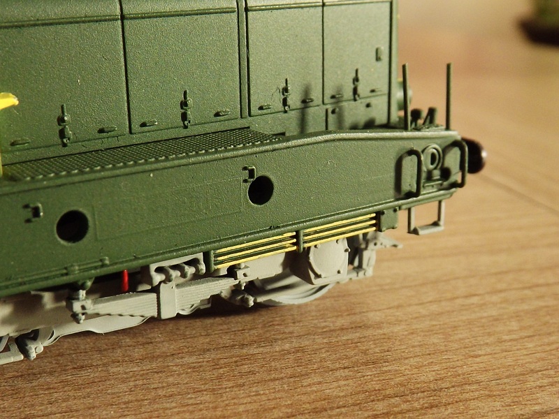

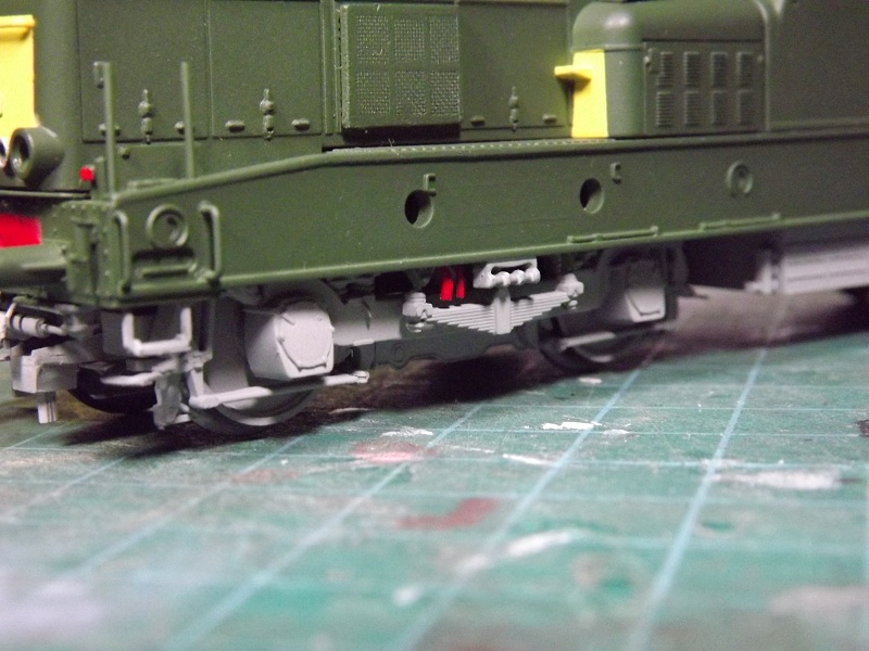

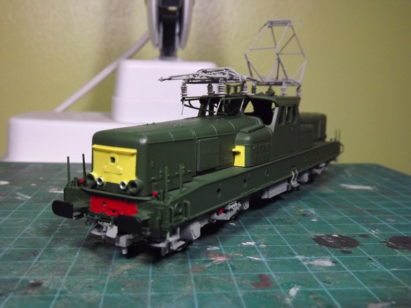

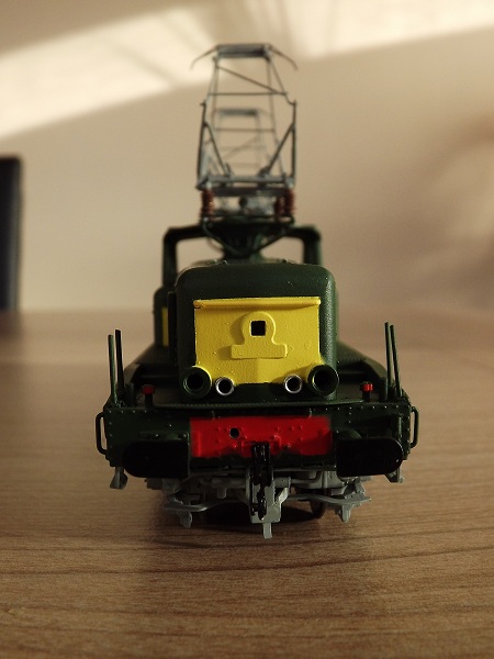

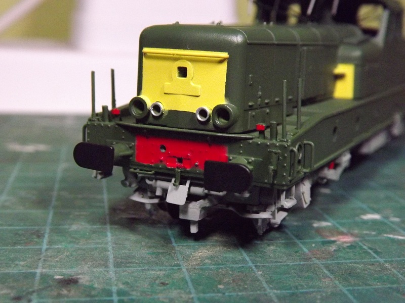

Quelques vues avec des retouche peinture (manette, porte lanterne ... feux) et surtout sur ses roues. Détail d ela traverse 1 détaillée au maximum (manque le crochet et la conduite sur la photo, pas encore peint).
le capot, le fanaux supérieur ont été supprimé en rapport du modèle d'origine Trix.
Les manettes (qui servent à quoi ??) ajouté sur le modèle.
La fin approche, tant mieux ! :mort:

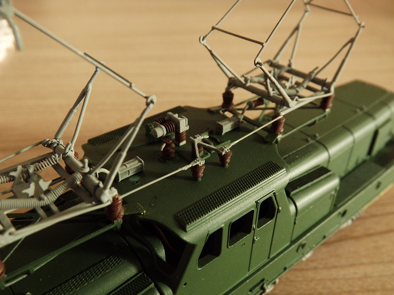

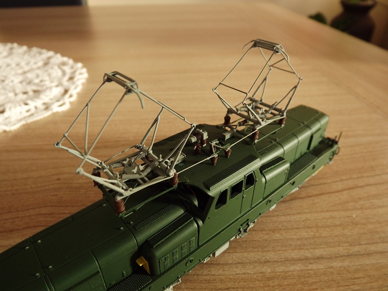

Et bien ça y est la ligne de toitureest faite, je l'ai peinte ça séche, photo ensuite. Par contre si j'ai bien fait la ligne de conduite des pantographes, je n'ai pas de vu du DBTF en position fermé. Il me reste ce détail à faire mais pour l'instant ............. Le seigneur des Anneaux sur FR2. :coeur1:

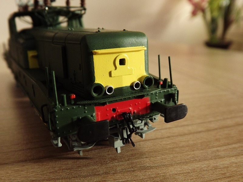

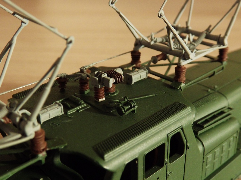

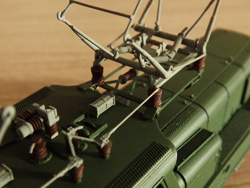

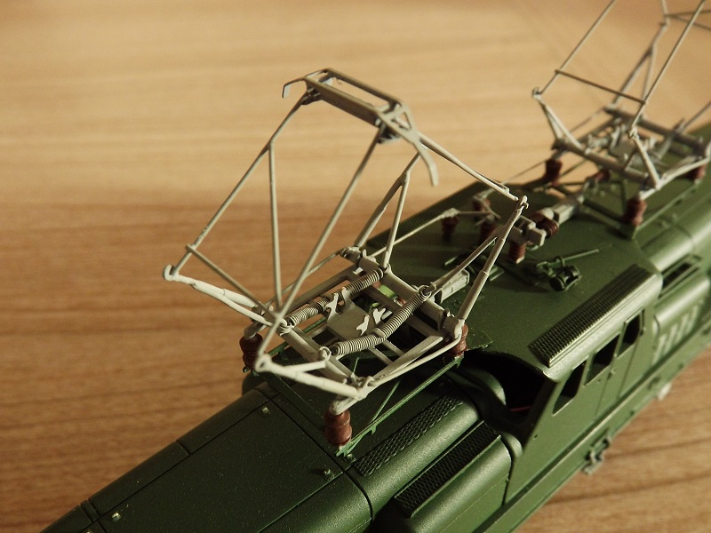

Pour en revenir à mon modèle, voici la ligne de toiture fini à 99%, il me reste à fermer le DBTF et à voir si la BB12129 possédait l'antenne sol-train, la seul photo que j'ai n'ai pas très exploitable sur ce point.
Voyez les pattes de fixation de l'éperon comme sur les vraies, c'est nettement mieux que deux grosses vis cruciforme :mrgreen: Les isolateurs des vérins sont fait maison, ils sont pas trop mal et se marient bien avec le reste une fois peints. C'est du fil de laiton enrouler sur un autre fil puis soudé entre deux rondelle en laiton de 2mm d'origine SMD Production (reste de divers kits).
Les pantographes MT Carmina ont fière allure.
Les barres de mise à la terre sont peintes en jaune pâle.
Et la face détaillée à reçu son crochet, manque plus que la conduite de frein (en cours de peinture et séchage).

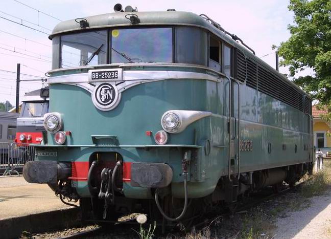

Eh bien, que des chouette projet :cool: C'est marrant que tu parles de BB25100, j'ai récemment eu en cadeau une BB25155 Roco, une très belle loco en livrée d'origine similaire à la BB 25236 :
http://ffmfw.free.fr/Bourgogne/Agenda/6 ... /APMFS.htm
