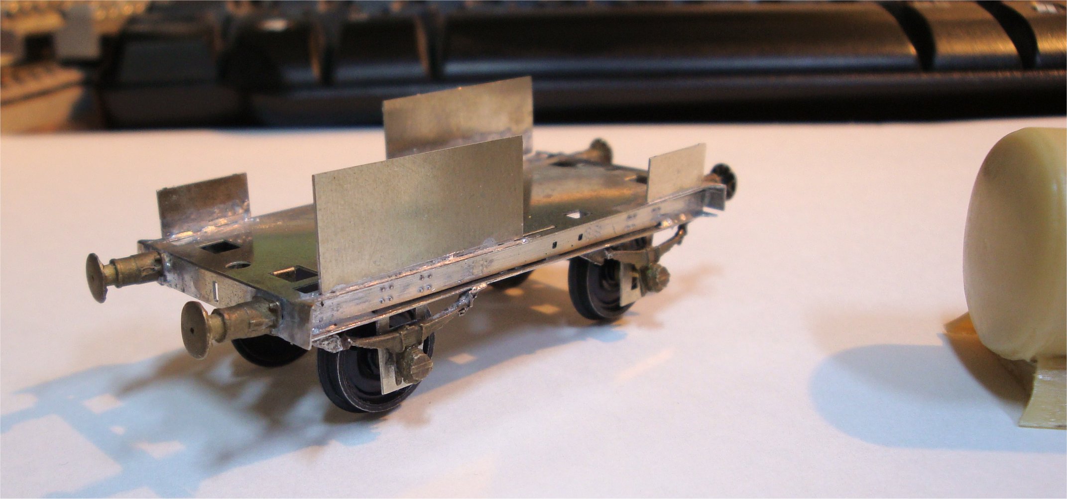

Bon, alors, sans se démonter, on a refait les boites d'essieux qui n'étaient pas très en place : ça roule bien maintenant, donc ça ne doit pas être trop mal ...; on a refait les plaques porte inscription pour les ramener au ras-bord, et encore retaper un peu un tampon par-ci par-là ... On est loin du compte mais on fait ce qu'on peut pour améliorer !

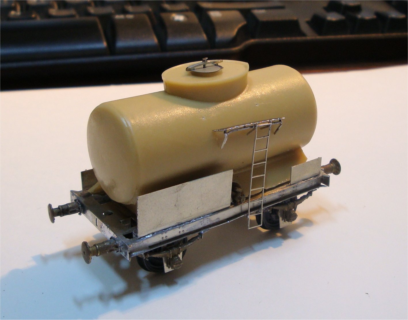

Voilà ça commence à avoir un peu de gueule :applause:

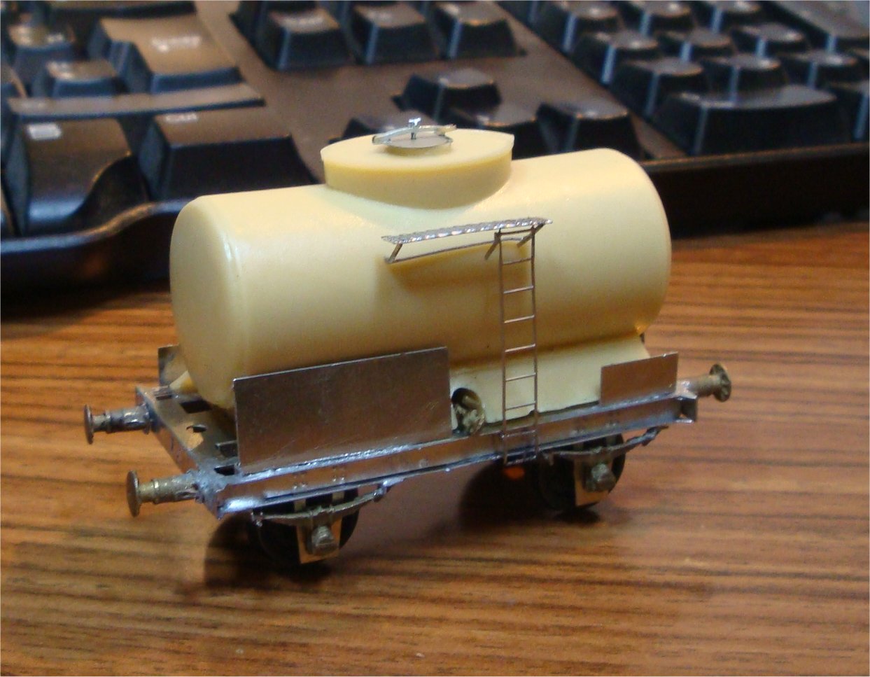

Bon ...
Bof bof bof ...
Bien que sur les genoux ce soir :mort: , retour au wagon pour terminer la première étape avec la plateforme et son échelle ...

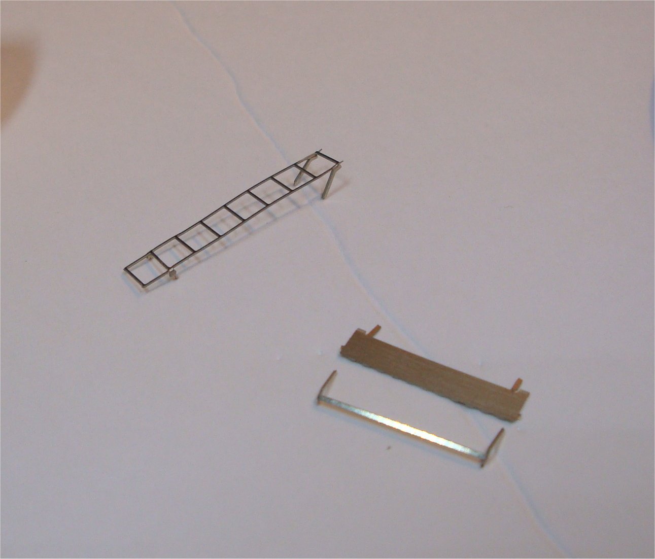

Pas compris comment les autres ont pu faire; je m'explique donc.
Il y a deux petits trous de forés dans la citerne pour accueillir les deux pointes de la plateforme, du moins je l'ai supposé. Sauf qu'à tenter de mettre les pointes de plateforme dans ces trous ... on les casse. Avant d'en arriver là, j'ai un peu foré les trous pour aider, mais rien à faire. Je ne vois pas comment on peut faire tenir cette plateforme sur la citerne !
Le texte n'est pas clair ... là encore entre se causer à soi-même et expliquer sans ambigüité à d'autres, ça fait deux, surtout si on veut voir le cercle des pratiquants s'élargir ...
"... positionnez la plateforme et ajustez l'échelle afin qu'elle s'emboite à la plateforme et au châssis, soudez en place ou coller là discrètement à l'Araldite"
Souder ou coller quoi ? L'échelle, la plateforme ? Qui tient quoi ?
Bref, j'ai soudé l'échelle au châssis, et en remontant soudé les autres éléments, la plateforme n'a aucune accroche sur la citerne. Comme elle a perdu ses deux pointes, cela ne va pas très bien, mais bon ...
Ce sera pour la prochaine fois.
Photo quand même, ce pauvre ouagon va devoir encore subir les épreuves peinture et décalcomanie ... :H2:
Ca promet !

C'est pas bon, tu es un cran trop bas dans la citerne: Ce sont les pattes inférieures qui rentrent dans les petits trous de la citerne! Sinon, tu as tout de même réussi à mettre les pattes de la passerelle... :cool:
