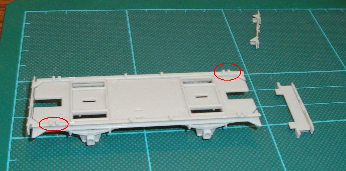

Mon premier kit est en cours de montage! :ange: :ange2:
Et je rencontre un petit soucis avec le châssis... alors soit je suis une véritable truffe, soit il y a une petite erreur de gravure sur les flancs de châssis.
Je m'explique: il y a deux ergots à chaque extrémité du châssis ce qui empêche le plancher de se monter correctement.
Sur la notice, la vue du châssis ne présente des ergots que d'un seul côté. Photo pour expliquer: les ergots entourés en rouge sont en trop:
Je les ai donc arasés. Ce qui m'étonne c'est que personne n'ai rencontré le soucis??? :gne: :gne: :gne:

Chez moi ça monte très bien. Qu'est ce t'as foutu ?
Bon si tu laisses ton wagon fermé (enfin la porte) le plancher ne sert à rien car il ne se voit pas. Donc ne le montes pas ! :siffle:

Messagepar joseph
07 Déc 2009, 10:40
_Chris_ a écrit:Chez moi ça monte très bien. Qu'est ce t'as foutu ?
Bah j'sais pas mais ce qui est sûr c'est que ça ne se monte pas, ou alors va falloir que tu me montre comment on fait... ce n'est pourtant pas le point le plus compliqué du wagon. :ange:
_Chris_ a écrit:Bon si tu laisses ton wagon fermé (enfin la porte) le plancher ne sert à rien car il ne se voit pas. Donc ne le montes pas ! :siffle:
ça c'est pas idiot :cool:
En tout cas, je galère sévère avec la version pré-peinte. C'est une horreur, je suis obligé de gratter la peinture aux endroits ou ça doit se coller sinon, ça ne tient pas :mort: . Résultat, j'suis bon pour une peinture du châssis.
Par contre j'ai trouvé comment coller les plomb sans soucis: un bout de scotch double face dans le fond du wagon, on verse les billes, on réparti avec le doigt en appuyant dessus, on retourne le wagon pour évacuer l'excédent et hop, c'est réglé. :D :D :D

joseph a écrit:Mon premier kit est en cours de montage! :ange: :ange2:
:shock: :shock: :shock: t'aing, je l'avais pas vu celle la :shock:
je sais pas d'ou ca sort, va falloir que je regarde sur la serie et la pre serie si c'a y est :mur:
bon, pas de soucis sinon, cela ne sert a rien :prrrt: :prrrt: sauf a avoir fait travaillé la graveuse pour des prunes :siffle: et cela ne gene pas non plus :cool:
joli coup Joseph :cool: :cool:
Bah j'sais pas mais ce qui est sûr c'est que ça ne se monte pas, ou alors va falloir que tu me montre comment on fait... ce n'est pourtant pas le point le plus compliqué du wagon. :ange: >>> j'ai pas compris ou que ça coince :shock:
En tout cas, je galère sévère avec la version pré-peinte. C'est une horreur, je suis obligé de gratter la peinture aux endroits ou ça doit se coller sinon, ça ne tient pas :mort: . Résultat, j'suis bon pour une peinture du châssis. >>> :siffle: :siffle: ça, j'avais averti :siffle: :siffle: une maquette plastique, cela se monte, puis on peint des sous-ensembles... j'ai offert cette option pour faciliter la peinture a ceux qui n'avaient pas d'aero, mais cela oblige a enlever la peinture aux endroits de collage :bof:
>>> super bon plan :applause: :applause: astucieux et simple :cool:
Dominique :ange:
