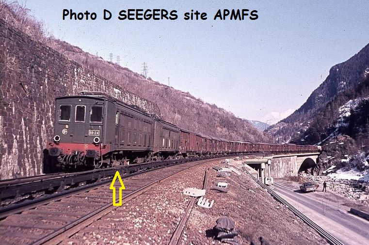

Bonjour et Merci JP (HMC) pour le diagramme :cool:
Michel, l'erreur est signalée à Mistral sur leur page FB, Mistral répond qu'il y aurait les 2 dispositions, via la photo de D SEEGERS postée sur le site AMPFS http://www.apmfs.fr/pic/d.seegers/22113.jpg . Selon eux, elle montre le frotteur sur les boggies du milieu, alors qu'à mon avis il est ou j'ai ajouté pour la lok de tête sur le boggie d'extrémité désigné par la flèche jaune:

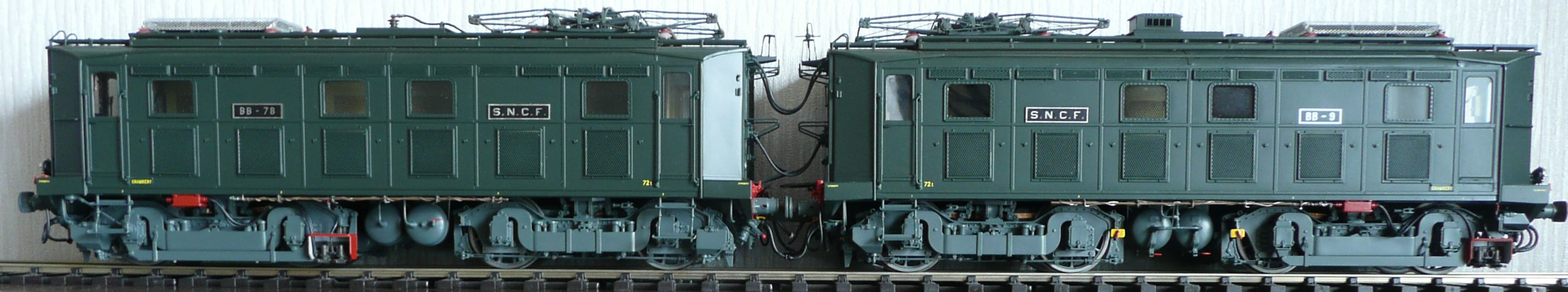

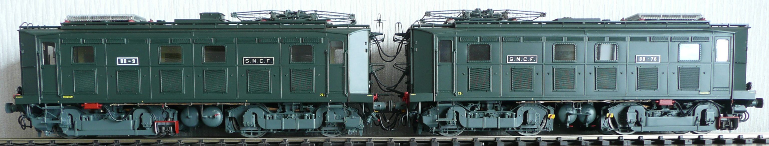

alain355 a écrit:Bonjour et Merci JP (HMC) pour le diagramme :cool:
Michel, l'erreur est signalée à Mistral sur leur page FB, Mistral répond qu'il y aurait les 2 dispositions, via la photo de D SEEGERS postée sur le site AMPFS http://www.apmfs.fr/pic/d.seegers/22113.jpg . Selon eux, elle montre le frotteur au milieu, alors qu'à mon avis il est ou j'ai ajouté la flèche jaune sur la lok de tête:
Le fichier joint UM Maurienne BB24.jpg n’est plus disponible.
Meuuunon,
Ca dépend du côté que l'on regarde. On est cabine 2, et à gauche les frotteurs sont en arrière du bogie. Côté droit les frotteurs sont à l'avant (voir diagramme illustré ci avant), d'où la suppression du marchepied.
Côté cabine 1 (interco UM) pas de frotteurs sur le bogie.
On a donc le même espacement des frotteurs entre les deux locos quel que soient les côtés.
Il n'y a pas deux dispositions différentes.
jp

La photo récupérée sur le site APMFS permet de voit la position des frotteurs sur la BB 24 un peu plus loin que la flèche jaune par contre pour la BB suivante c'est assez difficile de voir que les frotteurs sont sous la porte (condamnée et sans marches pieds) de la cabine de tête

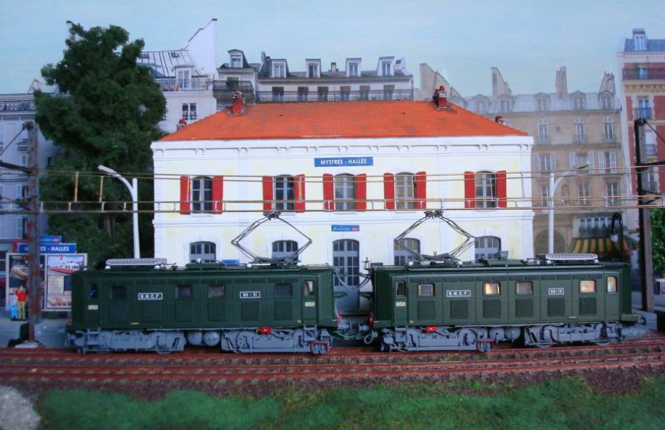

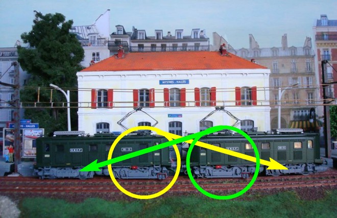

Je me suis mal exprimé dans mon post en haut de page (corrigé), et ma fleche jaune rajoutée désignait le boggie supportant le frotteur, pas l'emplacement du frotteur sur celui-ci.
Je corrige donc:
:arrow: les photos publiées ces derniers jours par Mistral (un exemple ci dessous) montrent que chaque boggie situé sous chaque panto supporte un frotteur, alors que les photos sur le net montre un frotteur sous les boggies d'extrémité. Au passage Mistral précise que ce ne sont pas les pantos définitifs.

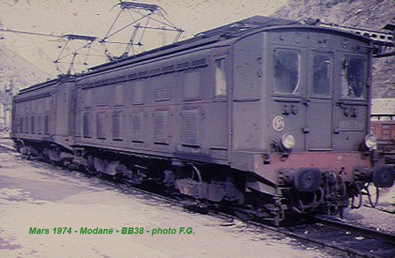

Photo trouvée sur le Net sur http://histoire.trains-en-vadrouille.com
alain355
Messages: 293
Enregistré le: 14 Déc 2007, 08:38
Localisation: La ville de Josephine
Re: Qu'attendez-vous comme modèles ?
Messagepar CC 7140
30 Mar 2016, 20:27
MERCI Alain
On voit sur cette photo un porte frotteurs comme j'en parlais plus haut qui a équipé certaine biquettes à titre d'essais
Ciao Michel
