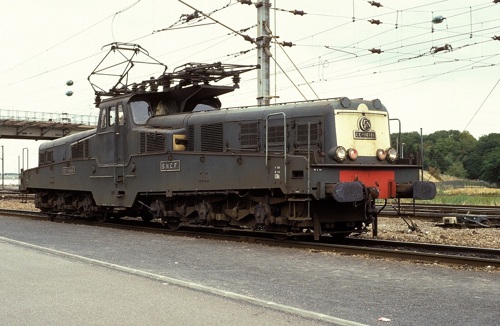

Voilà une vue d'une CC14100, on peut voir et se faire une idée du vert en question, typique de cette série, est-ce vraiment un vert celtique ?
source internet.

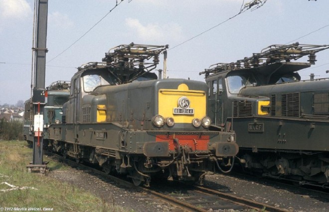

A comparer avec une BB12000 :
Le vert AMF87 en est loin tout de même, peut être que C. Dufresnoy pourrait nous en dire plus :cool:

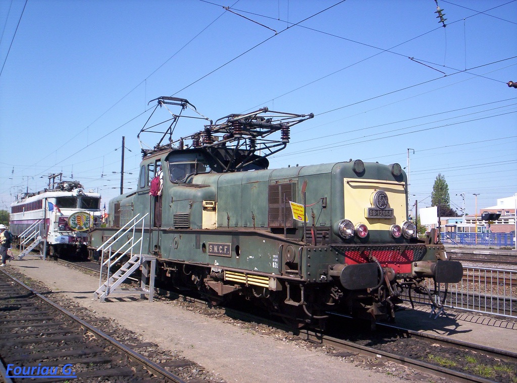

Mais voyez la 12068 prise en 2006 aux JPO d'Aulnoye-Aymeries :
Ceci illustre je pense ce qu'a dit Daniel2 sur les 12000 à la fin de leur carrière. Mais c'ets le premier exemple que je recherche.

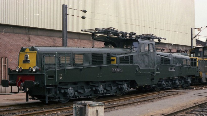

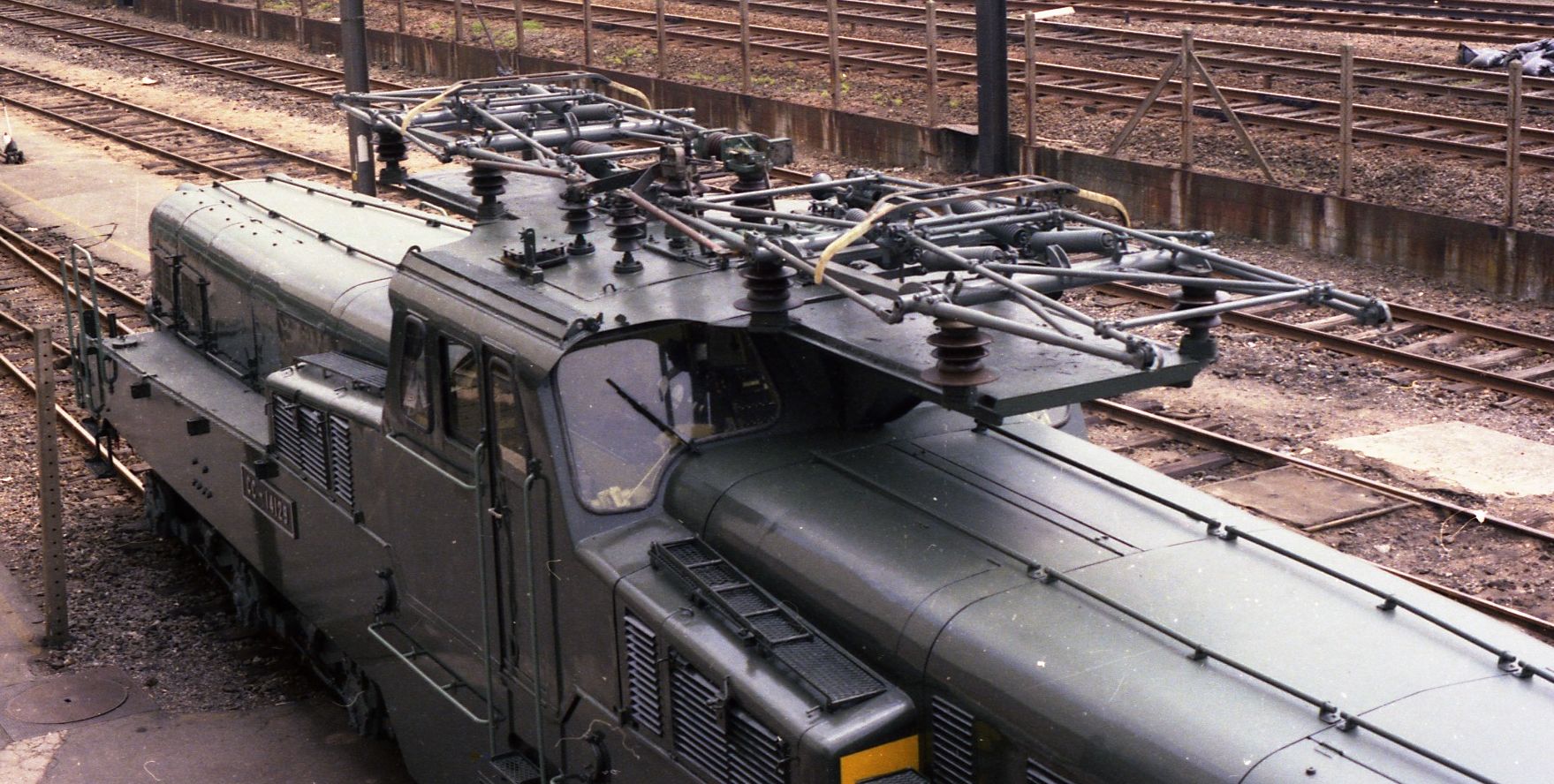

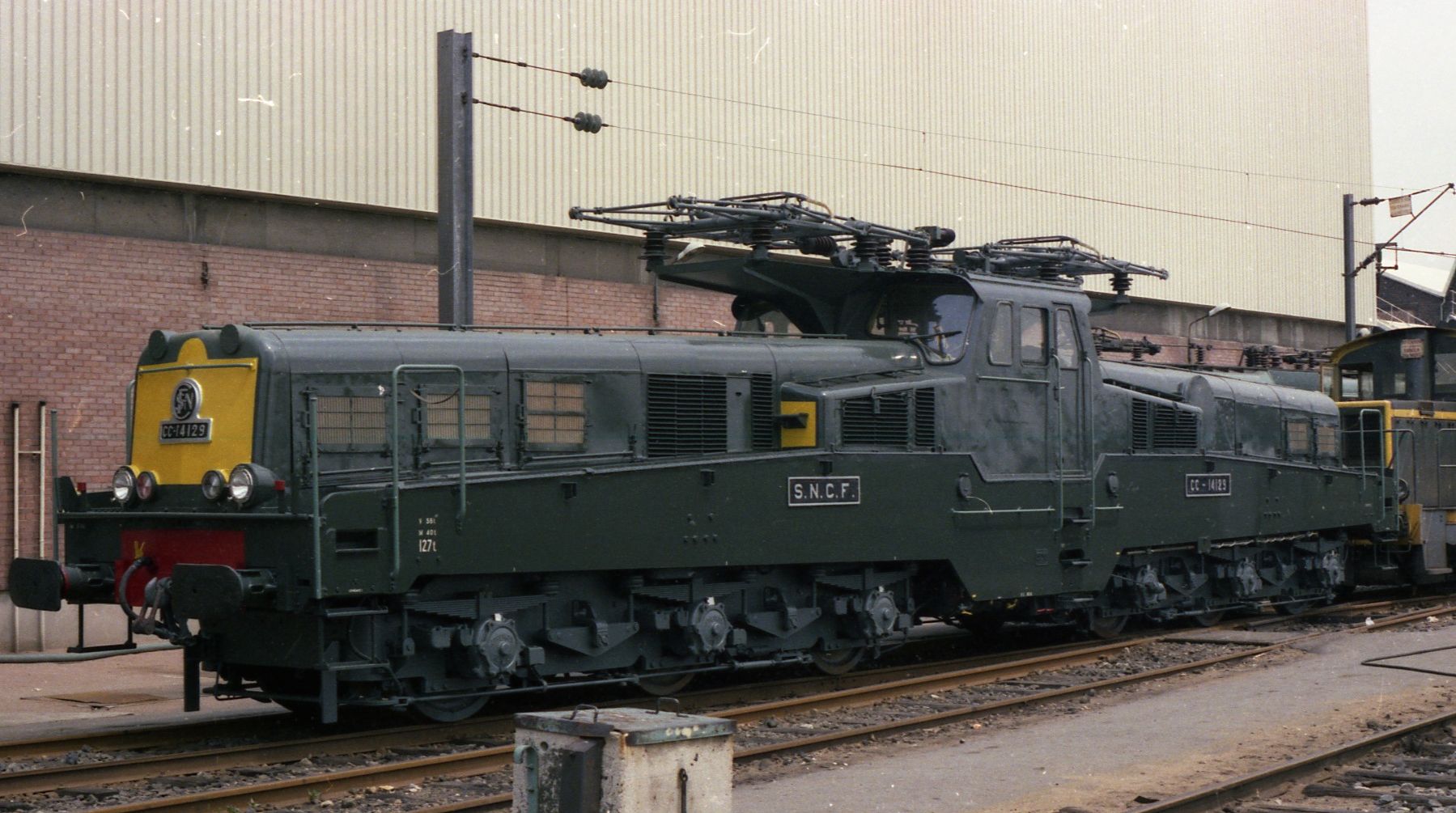

Après avoir été peintes en deux tons de gris-bleu (812 et 813), les BB 12000/13000 et CC 14000/14100 ont été peintes en vert celtique 301, bogies et équipements sous châssis en gris ardoise 807, rectangle de visibilité en rouge vermillon 605 et capot frontal en jaune jonquille 401. A noter: les poignées montoir sont en vert réséda 309.
ci-dessous, la CC 14129 en sortie de révision d'Hellemmes. C'est cette machine qui a servi de base au modèle LIMA.
