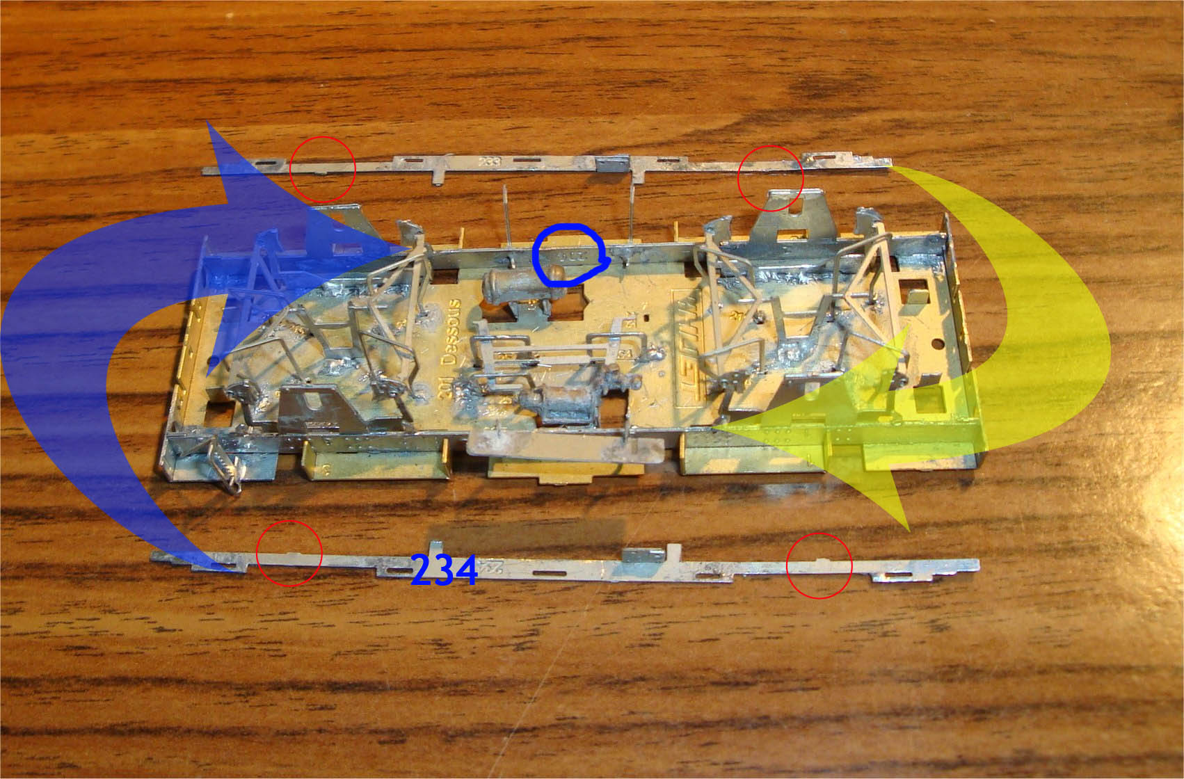

"Le 234 se soude sous 204, c'est pourtant clair."
C'est ce que j'avais fait au départ, on a vu le résultat !
Je (re)fais une photo ?
Didier a écrit:@ Feed_Gard : pour les bouts de languette je n'ai pas souvenir de les avoir coupées - mais je peux me tromper, pas assez d'expérience pour être fiable à 100% sur ce que j'ai fait. Cela dit : on est bien d'accord, il faut positionner ces dessous de longeron à l'inverse de ce que montre la photo, c'est ce que je viens de faire, et cela implique de mélanger pair/impair, soit : 203/213/234 et 204/214/233, comme précisé dans mon message précédent.
Nous sommes donc d'accord, à ce stade ...
