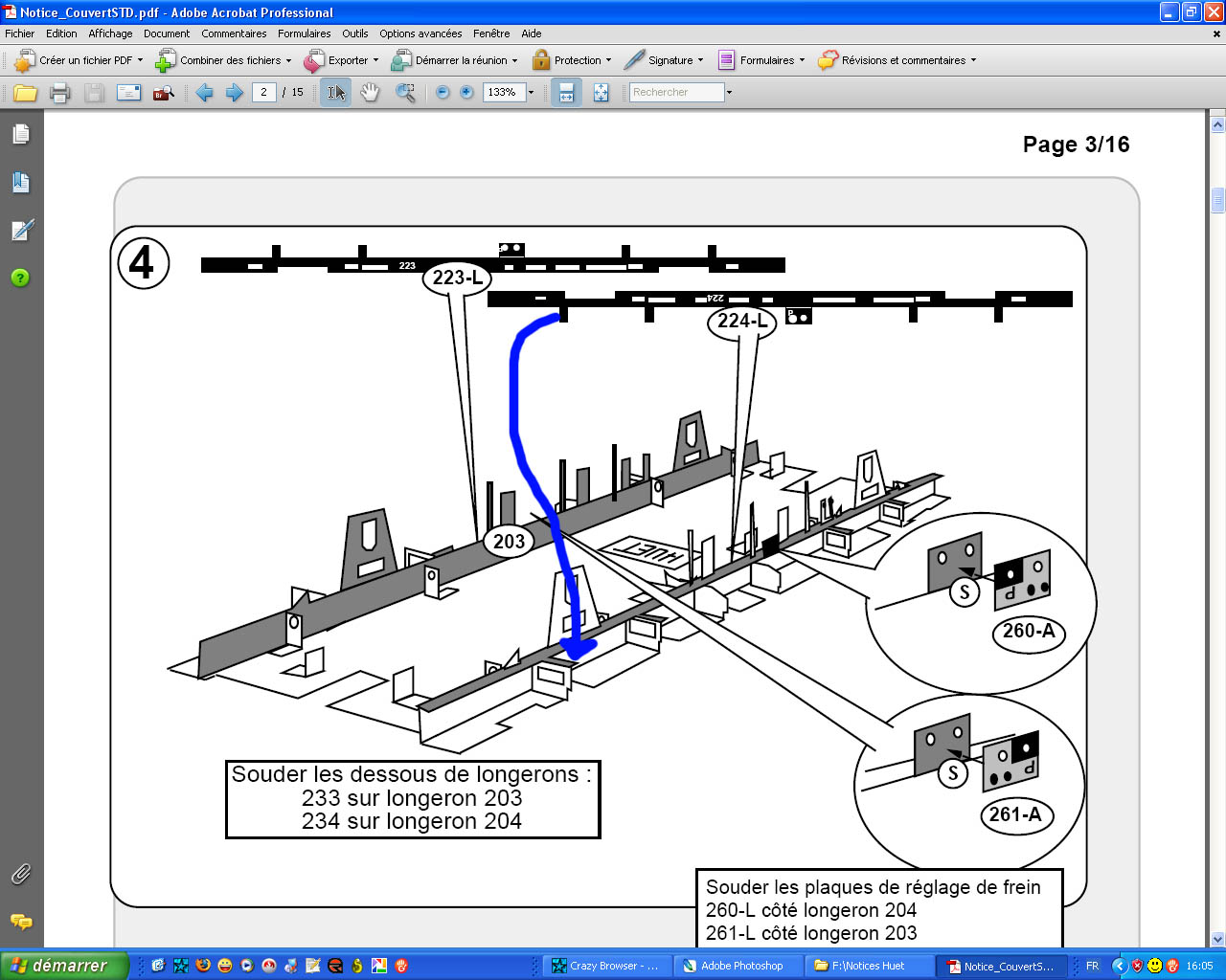

Non, tu les changes de côté SANS leur faire faire de rotation.
Les languettes de ces plaques, entourée en rouge par Fred, doivent pointer vers l'extérieur.
Laurent D.
Laurent D
Messages: 126
Enregistré le: 17 Jan 2008, 23:14
Re: Construction Couvert Type Nord
Messagepar Fred -Gard-
23 Déc 2009, 17:10
On tourne en rond...
il ne faut pas touner 233 et 234, mais les faire glisser à plat comme elles sont sur la photo, en les échangeant de longerons.
Un extrait d'une autre notice Huet qui rprend le même principe. Ca ne devrait rien changer pour le frein, les plaques des "commandes" restent du même coté du chassis, mais passent de l'intérieur à l'extérieur du longeron...

J'm'ai pas gouré de sens pour la position des dessous de longeron, c'est bien tout pair / tout impair comme fait au départ, mais j'm'ai gouré sur la position intérieur / extérieur des bitonios pour le frein ...
Toutes mes excuses pour vous avoir sollicité sur cette bêtise, merci infiniment de l'aide, encore une fois je n'ai pas cherché la provoc ou le problème mais simplement témoigné de mes questions en toute franchise , comme depuis le départ ... je suis débutant, je l'ai toujours dit ...

Bon ben maintenant que c'est assimilé, C'EST PAREIL POUR TOUS LES WAGONS!!!
Monté comme c'était les suspensions et les essieux n'auraient jamais put être installé et c'était je le repète la même erreur que vous aviez faites sur mes citernes.
