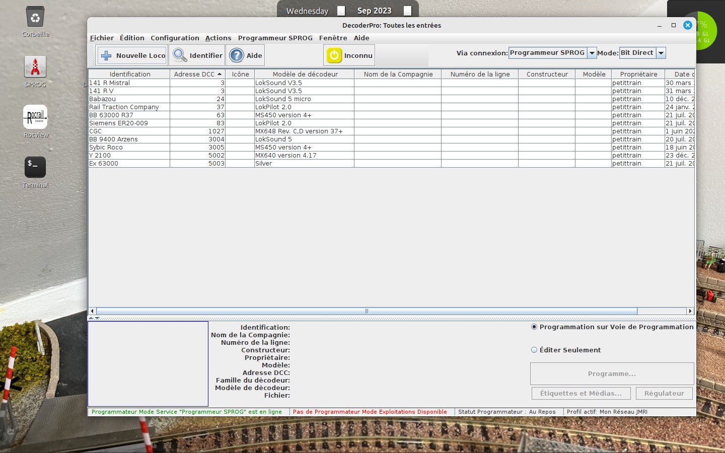

18 Oct 2023, 08:48
Recopie d'écran, c'est plus simple :
Au lancement de l'application, j'ai le splash JMRI, puis cet écran :

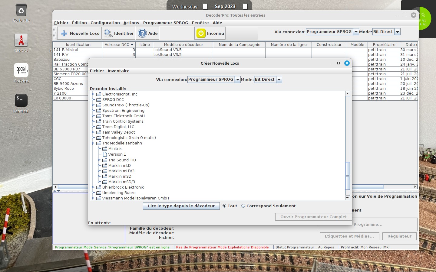

J'ai vu que dans la liste des décodeurs il y avait une entrée "Trix".
La voici ; j'ai essayé Trix_sound_HO : pas mieux.

Précision supplémentaire : j'ai essayé à tour de rôle tous les décodeurs dans la branche "Trix Modelleseinbanh", et toujours la même chose :
-"Lire" le cv1 donne adresse courte = 22 (ok), mais aussitôt cela enchaîne sur "adresse longue =0", et on reste là-dessus. Résultat la loco ne répond plus à l'adresse 3, et toujours pas à l'adresse 22...
