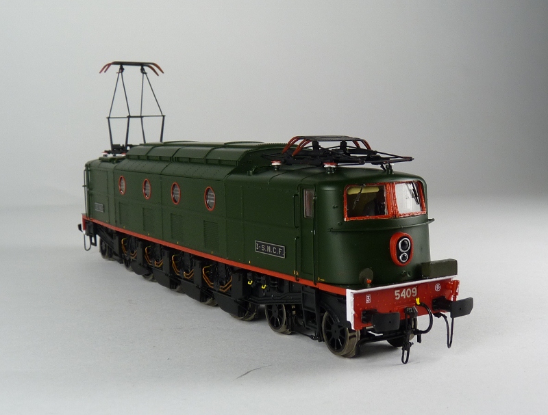

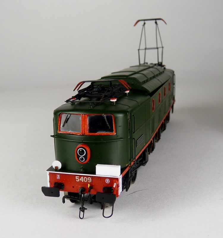

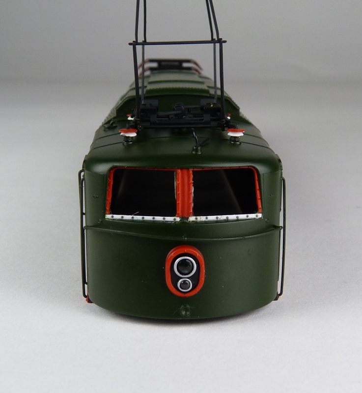

J'ai fini mes nouveaux pare-brises à une extrémité. Le rendu brillant du rouge ne met pas en valeur les rivets, mais une fois passé un voile de vernis mat, les reflets vont disparaître... Reste à poser des essuie glaces!

Super Jean.
Peux-tu nous donner un peu plus de détail entre la précédente vue et celle-ci ?
As-tu conserver les cadres moulés d'origine et refais uniquement celui du bas avant de coller les vitres dans leurs nouveaux logements ?
Merci d'avance de tes précisions.

Jean, j'ai vu l'explication en image sur le forum LR.
:applause: :applause: :applause: :cool:
Un post idem ici serait le bienvenu pour nous permettre de comprendre.
As-tu poser les rivets "decals" un à un ou par bande ?
Merci de ta réponse.

J'ai arasé la partie inféreure du cadre et la carosserie en dessous. Un profilé EVG se colle juste au ras du rebord de caisse. Les rivets sont ceux en résine de Archer (décalcos). Ils sont alignés en bande, c'est idéal pour les poser sur le profilé EVG. Ensuite, de la CP transparente taillée aux dimensions des baies vient se coller avec quelques gouttes de Microkristal Klear. Un trou de 0.5 au-dessus de chaque baie permet de poser les essuie-glaces AMF. Demain patine!

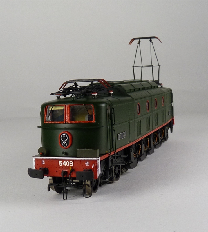

...le cyclope retrouve son authenticité. :cool:
Bravo Jean.
Tu lui installes également son disque et son boitier d'identification de train, visiblement.
J'ai observé que certaines machines avant GRG étaient équipées de passerelles de toiture. Qu'en sera-t-il sur ton modèle ?

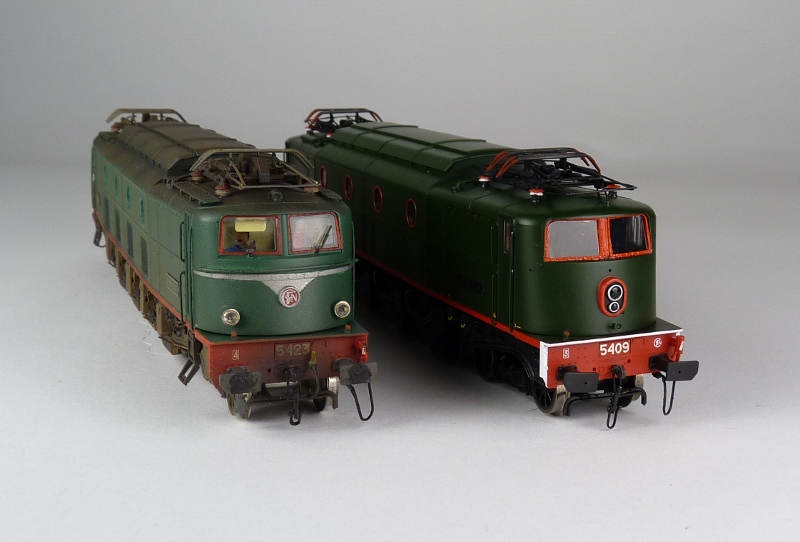

Finalement ma vieille RMA a encore fière allure avec son chassis ajouré.
( mon dernier modèle acheté chez eux, peu avant le décès de Louis Lavignes )

141E416 a écrit:J'ai observé que certaines machines avant GRG étaient équipées de passerelles de toiture. Qu'en sera-t-il sur ton modèle ?
Je me base sur le cyclope en gros plan devant un Brest-Paris, dans le Ferrovissime 62 (p.14/15). Il y a effectivement des caillebotis en toiture, mais je préfère ne pas réaliser ce détail car:
1. trop long et trop dur à faire
2. je souhaite cette 2D2 la plus différente possible par rapport à ma version GRG
Sinon, j'ai terminé les pare-brises. Même traitement que pour les autres 2D2: isolateurs et pantos sont peints, les cabines sont aménagées. Une patine légère cassera le rendu brillant du modèle. Sur les photos, on voit qu'à cette époque, ces locos sont trés bien entretenues.
