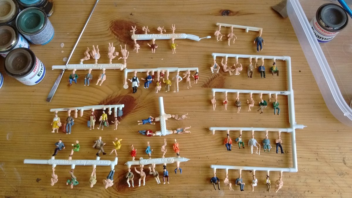

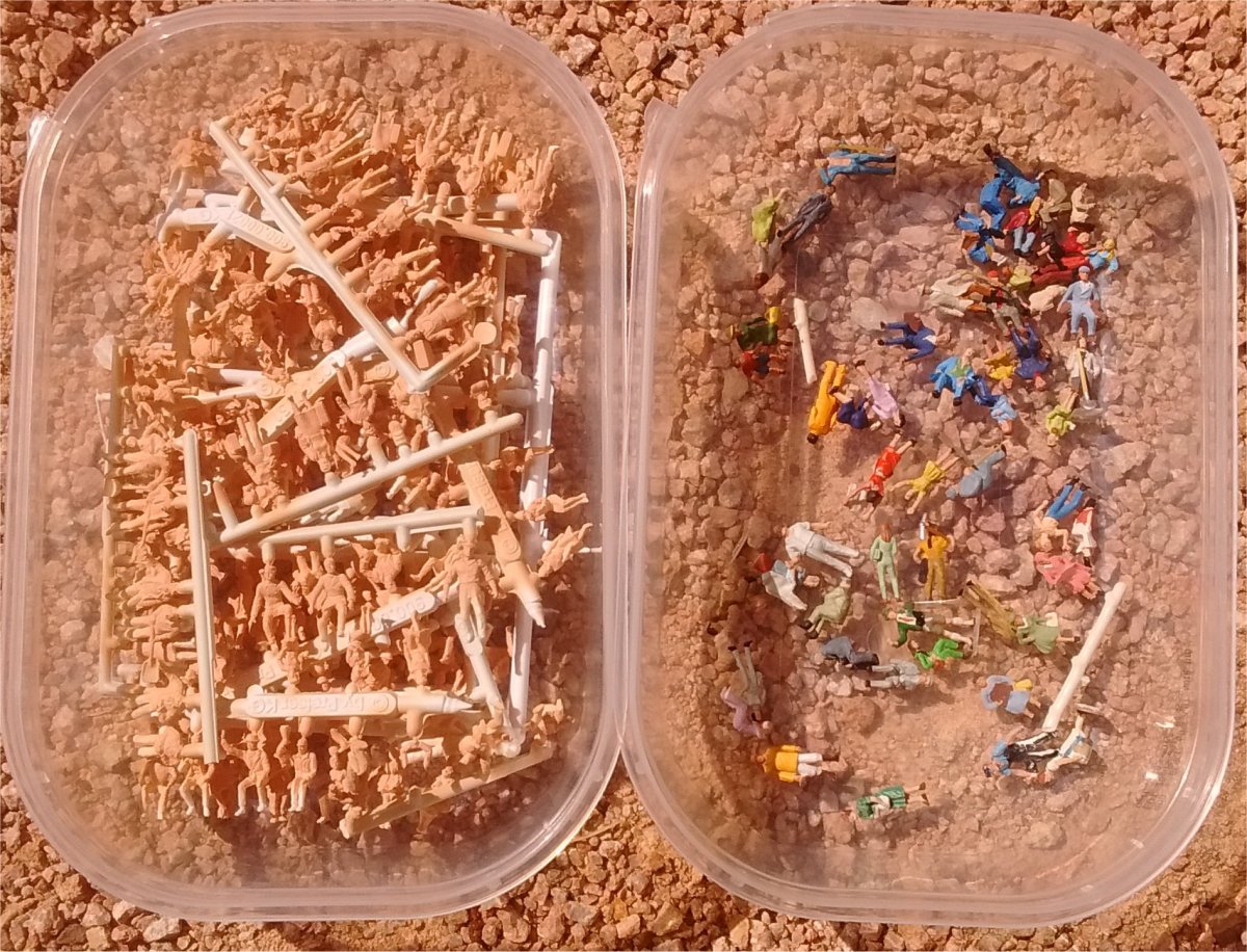

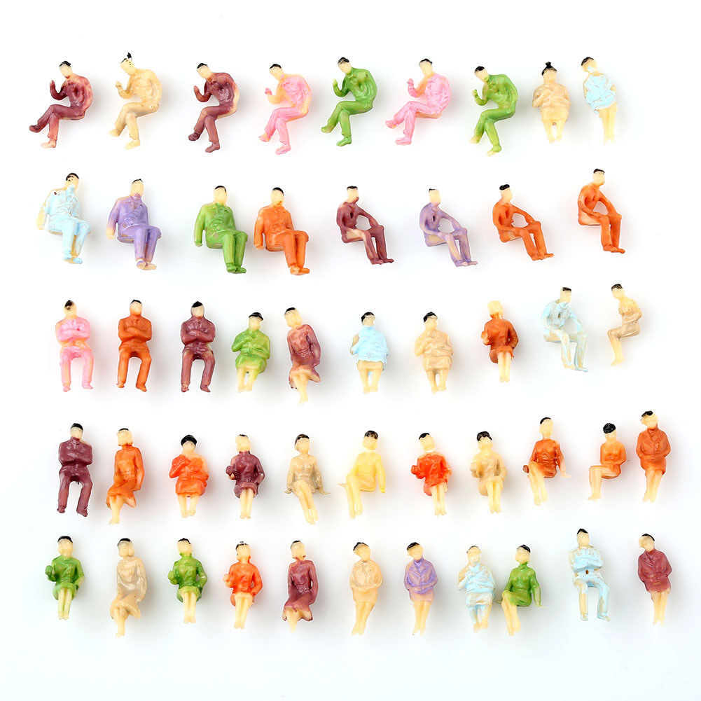

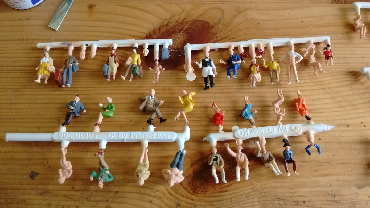

j'avais oublié de montrer les personnages "made in CHina"
les top du top, entre 12 et 15€ la boite de 100 ...
pompage raté des boites Preiser, c'est moche, et faut reprendre la couleur chair, les vêtements, etc... donc faut être maso d'acheter ça, mais y'a pire, le "pas chère à 1 ou 2€ la boite de 50" :shock:
pour ça, y'a même pas de nom tellement c'est immonde :mdr2: :gne:
Dominique :prrrt:

je continu à peindre, c'est toujours aussi long :mort:
bon, la couleur chair sur fond de gravillon rose, pas top :siffle:

Hello,
je continu de peindre, à raison de 3-4h par jour...
le pbm, c'est que la plupart de la boite contient la grappe de droite (celle à 4 rangées) donc même en les dispersants dans les 2 rames (la City-Bahn et la doppelstockwagen à étages) cela va être répétitif et se voir :gratte:
j'ai donc acheté une autre boite, la 16358, pour mieux mélanger ;)
j'ai discuté avec Rose de couleurs de cheveux pour savoir qu’est ce qu'elle définirait comme teinte "blonde" :siffle: bah oui, y'a pas que des bruns ou châtains en Allemagne... après mures réflexions, un mélange de jaune paille et métal alu devrait aller :mdr:

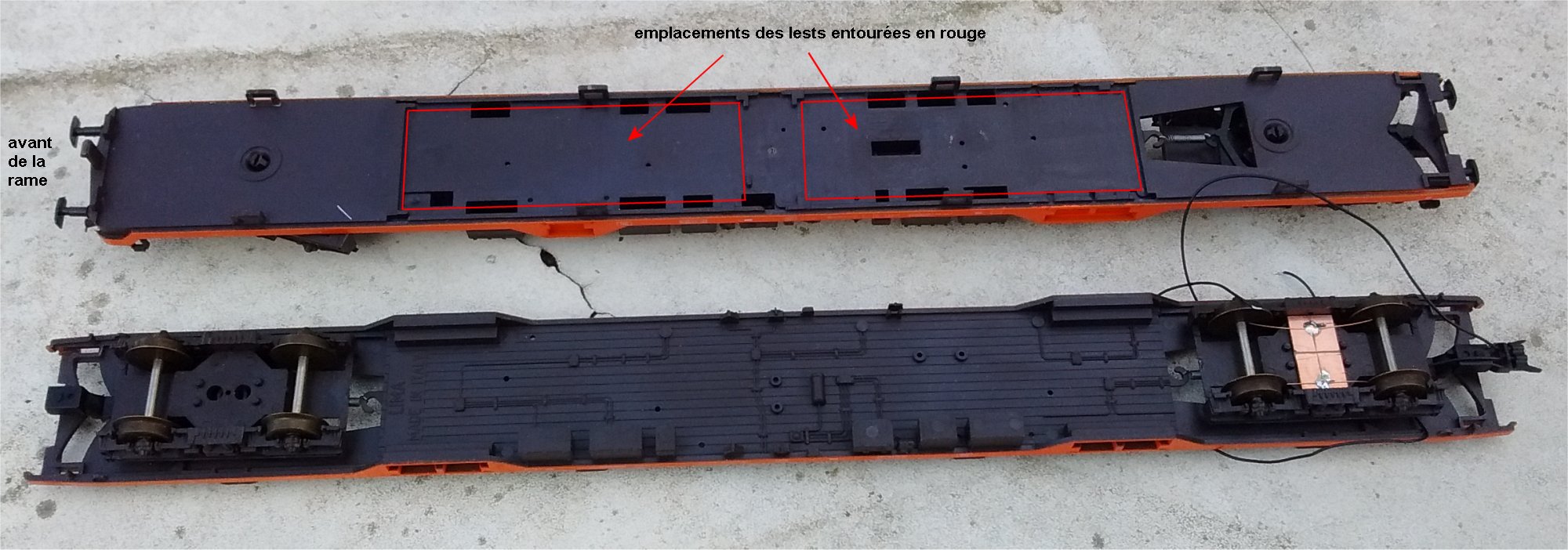

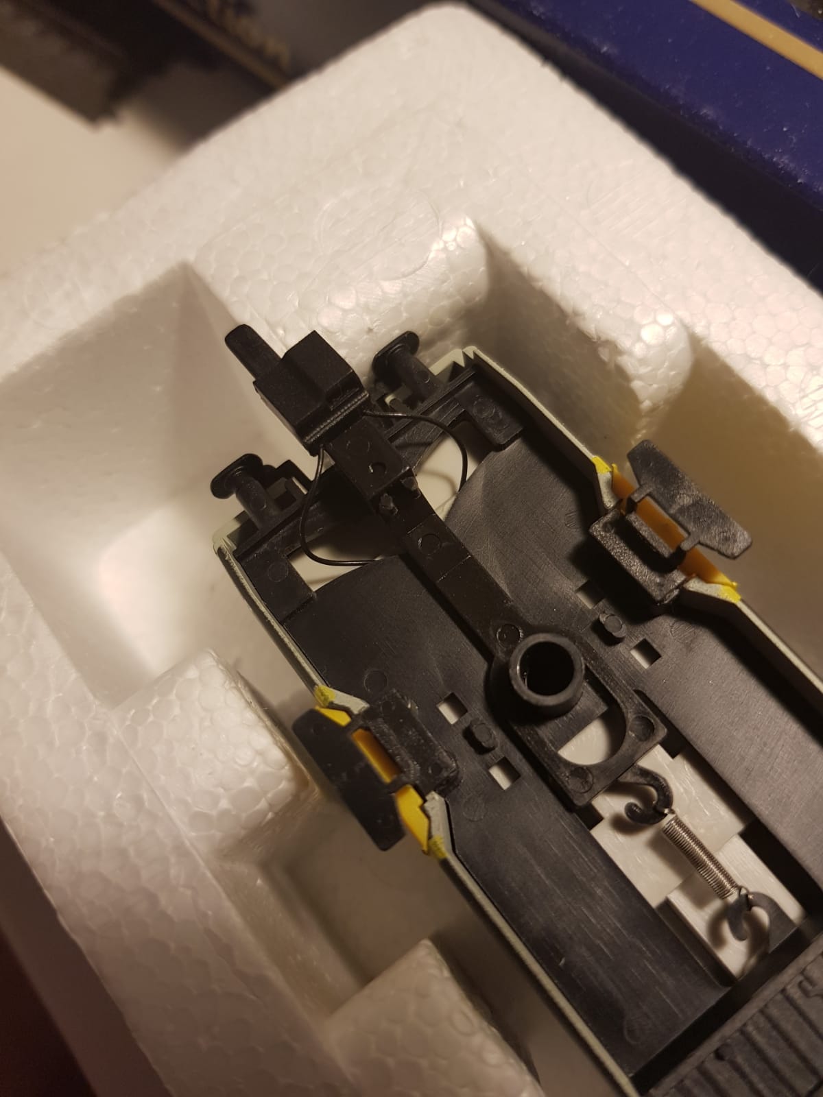

voila 2 châssis vue de dessus (en haut la pilote) et dessous (la mixte avec zone Bar)
- dessus: pas possible de passer le moindre fil car pas de place le long des emplacement des lests, et le reste est en contact direct avec l'aménagement intérieur...
- dessous: y'a à peine 1mm entre le dessous de châssis et les bords, donc même avec des micro fils ça va être chaud pour ne pas les voir de coté :H2:

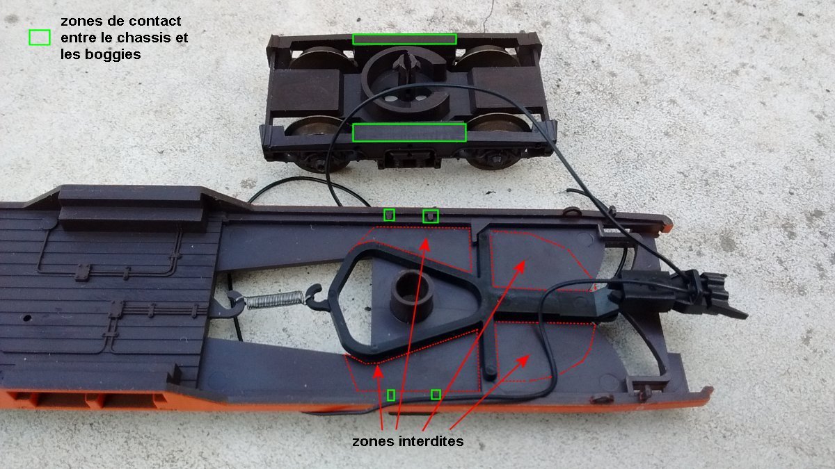

maintenant le bogie monté ...
... et retiré
- les rouges: zones de débattement des timons NEM
- les vertes: zones d’appuis du boggie sur le châssis
alors, pas de fils dans ces zones, ce qui va être très chiant pour passer les 2 fils de l’attelage conducteur REE :mort:
le passage des fils provenant du boggie va rajouter a ce qui risque de devenir une usine a gaz car pas possible d'avoir un (ou deux) fils sortant dans l'axe du téton de clipage du bogie car cela déboucherait en plein milieu de l'aménagement que je me suis emm******* à détailler et éclairer :bof:
étant optimiste de nature, je vais trouver une solution, faut simplement que je réfléchisse encore quelque temps :noel:

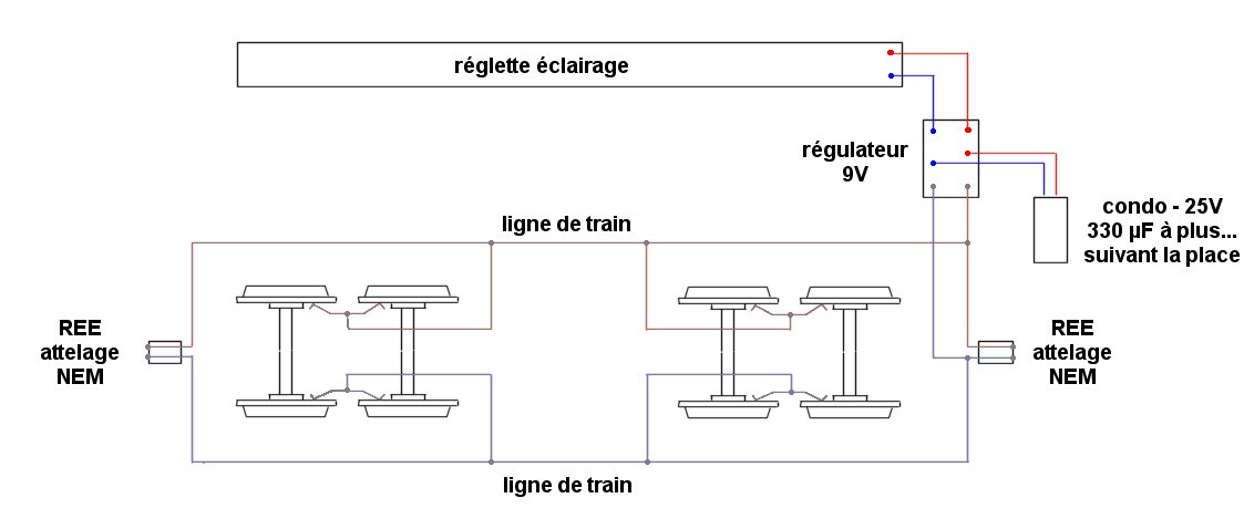

j'ai oublié de poster le schéma général de branchement d'une voiture ...
- ce circuit fonctionne aussi bien en continu ou DCC
- le condo est de 25V minimum, 330 µF ici fonction de la place (caché dans le WC, soit 8mm de diamètre)
- la ligne de train courra surement sous le châssis: les liaisons attelages magnéto-conducteurs REE, les prises de courant provenant des boggies et ceux allant vers le régulateur 9V seront soudées dessus en fils très souples
cette ligne de train permet d'avoir une continuité totale sur la rame, avec des prises de courant dans chaque voiture
- pour la voiture pilote, le régulateur est remplacé par un décodeur de fonction: inversion feux rouge et blanc en fonction du sens de roulement + éclairage compartiment

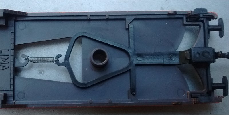

Salut Dominique,
Voilà ou j'ai fait passer mes fils sur une VU I Lima, par les côtés de l'attelage, cela ne force pas trop dans les courbes et c'est ensuite directement collé par du ruban adhésif avant de recliper l’aménagement intérieur.
Nicolas

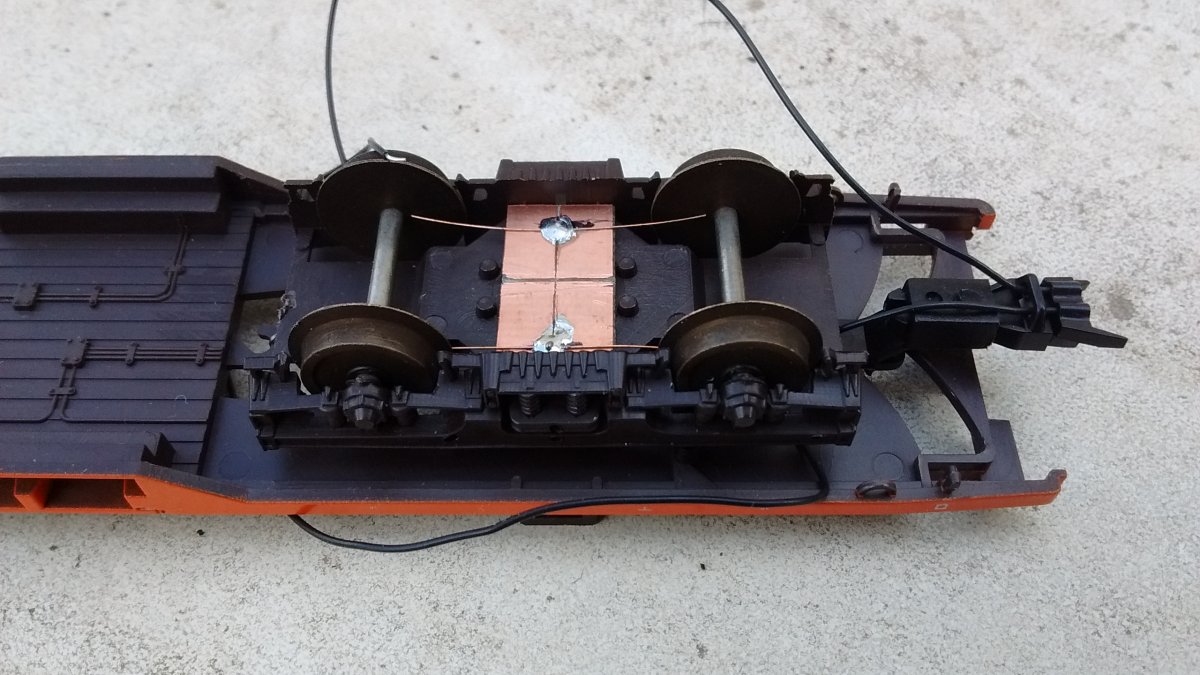

merci Nicolas, mais dans le cas de ces SIlberling Lima, y'a vraiment pas la place de glisser le moindre fil entre châssis et aménagement :gratte:

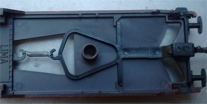

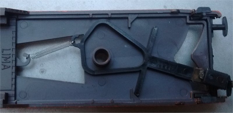

sinon, j'ai eu une agréable surprise en regardant mieux la cinétique du timon d'attelage
- le voila en ligne droite ...
... et à fond sur un coté
il y a beaucoup plus de place que j'avais cru autour du timon :cool:

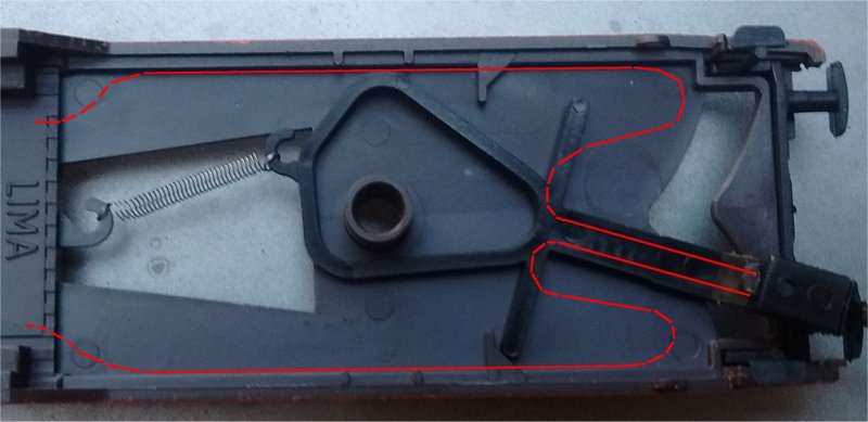

ce qui permet d'utiliser cette place pour avoir une boucle pour chacun des 2 fils de l'attelage REE, comme ceci en rouge ;)
fils collés a l’intérieur du châssis, et aboutissant sur des plaques de circuit imprimé fin derrière les marchepieds, et on voit presque rien :mrgreen:
de plus, les fils provenant du boggie viendront eux aussi se souder sur ces plaques de CI directement par l’arrière du boggie :yin

un p'tit complément vite fait: le circuit avec les 9 leds ne consomme que 16mA, et aucun échauffement sous 16V continu ou DCC :cool:
Dominique :coucou:

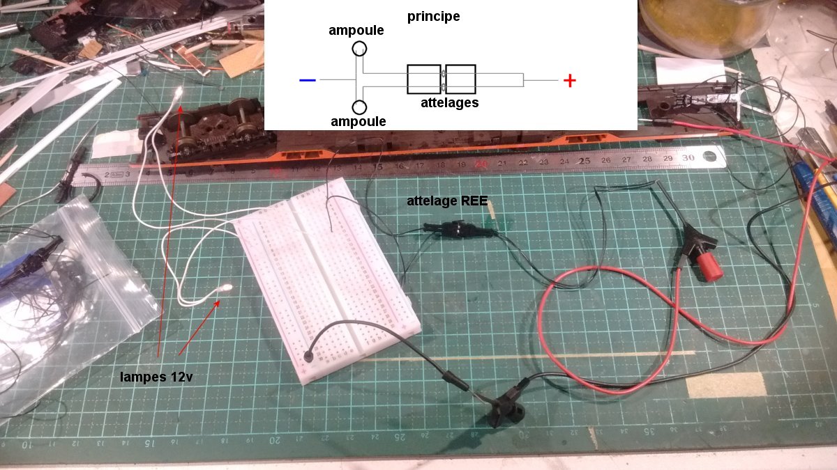

autre chose: j'ai lu sur plusieurs fils et foras des utilisateurs des attelages magnéto-conducteurs qui avaient eu qlq soucis avec la conduction justement ...
n'ayant pas envi de perdre du temps a installer, régler, coller, etc ... les miens et m’apercevoir après que j'en ai un ou plusieurs HS, j'ai monté un p'tit circuit vite fait pour les tester avant :siffle:
- un circuit de test
- 2 lampes 12v
et je secoue "énergiquement" les attelages en contact: pour l'instant, les lampes restent allumées :ange:
Dominique :coucou:
