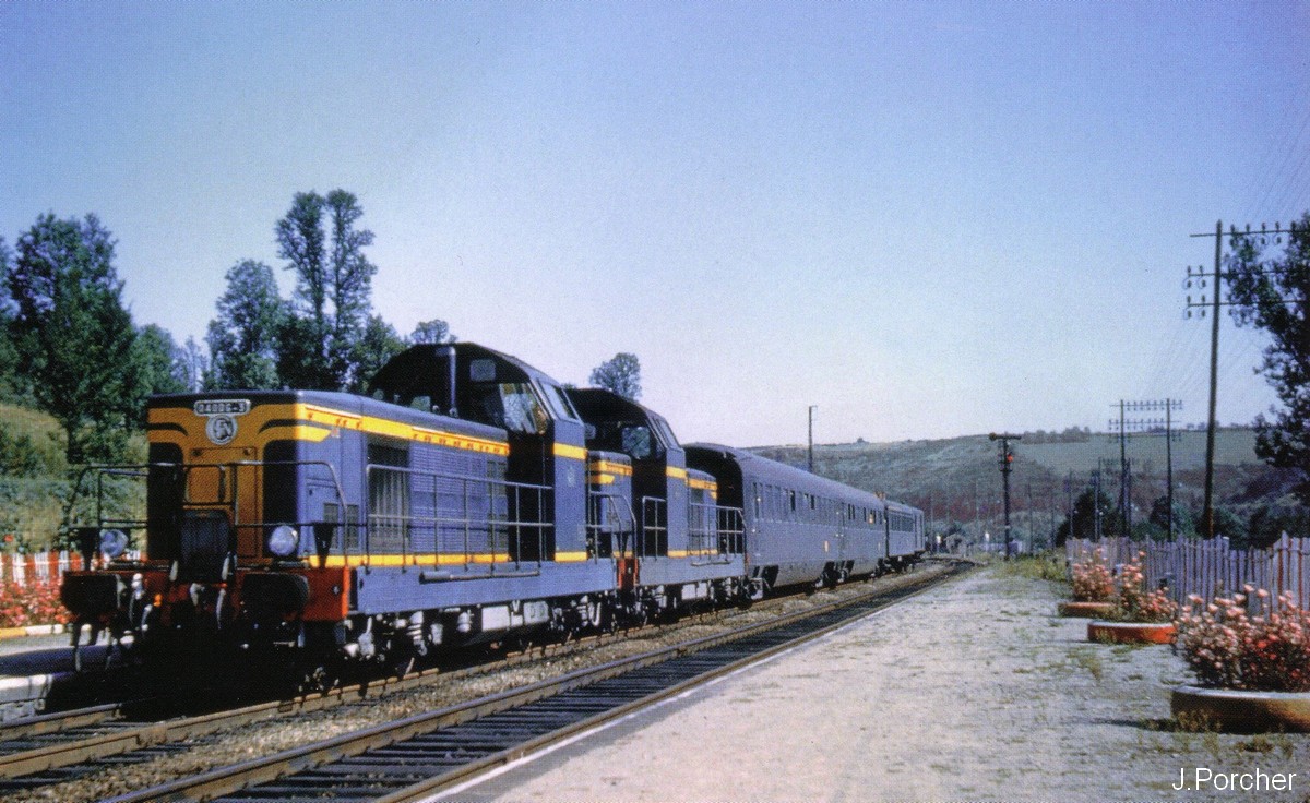

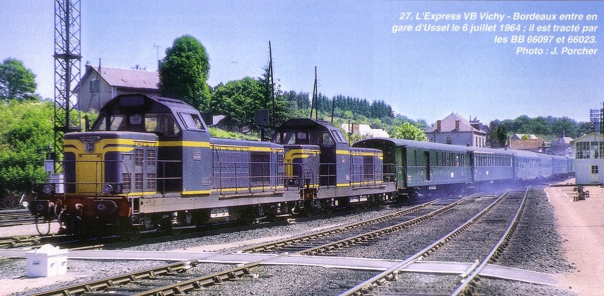

Pour ma part je trouve ça assez sympa, et surtout pour les couleurs :
A remarquer qu'il y a des DEV 46 et 48 /50 ;)

Ce sont des 66000 ... Ouais. C'est aussi vrai que les modèles HO AMJL de 66000 sont bien bradés ... Mais ya pas à dire, j'ai une dent contre le diesel. (Et ne me demande pas si c'est une canine ou une prémolaire ! ;) )
