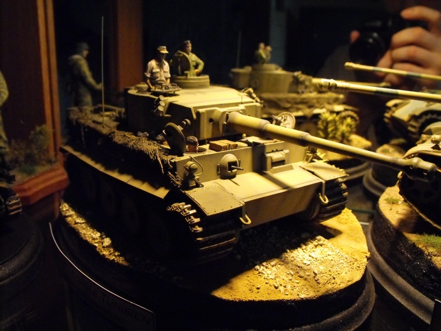

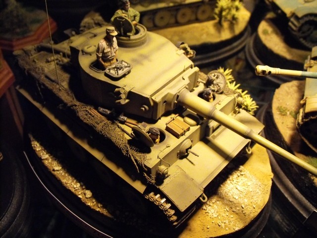

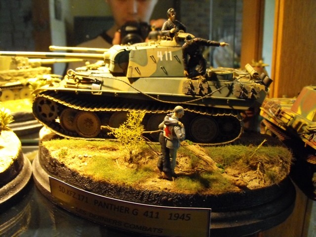

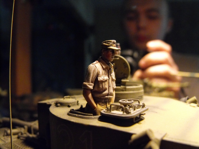

Le Basque a écrit:Dans mes souvenirs de construction de maquettes militaires, j'ai bien l'impression que pour coller des pièces préalablement peintes il fallait gratter la peinture pour que cela tienne...

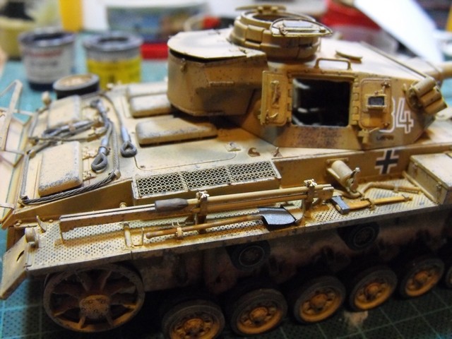

Si on s'y prend bien ,cela tient très bien ! Voici des maquettes de blindés montées par mon père :
Pz III Ausf N
Tiger I :
Et Panther !
Sur ce type de maquette, il n'est toujours opportun de "gratter" la peinture avant collage surtout si les pièce sont en photo-découpe ! Mon père colle toujours un maximum avant peinture (tout à l'aérographe), puis certaine touche sont refaite au pinceau. Chose importante, toutes les attaches en photo-découpe sur le char sont fonctionnelles, donc tout ce qui est pelle pioche .... même s'il paraissent fixé peuvent être enlevé...

Wahou ! Superbes finitions, et les figurines sont aussi bien réalisées !

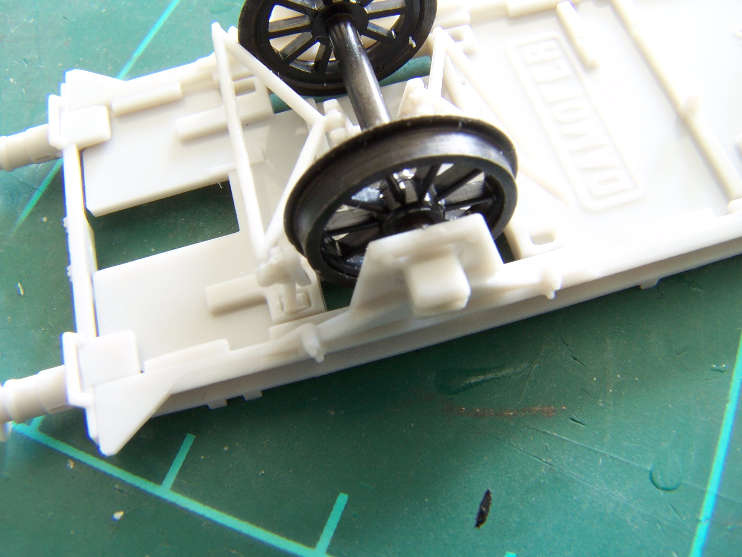

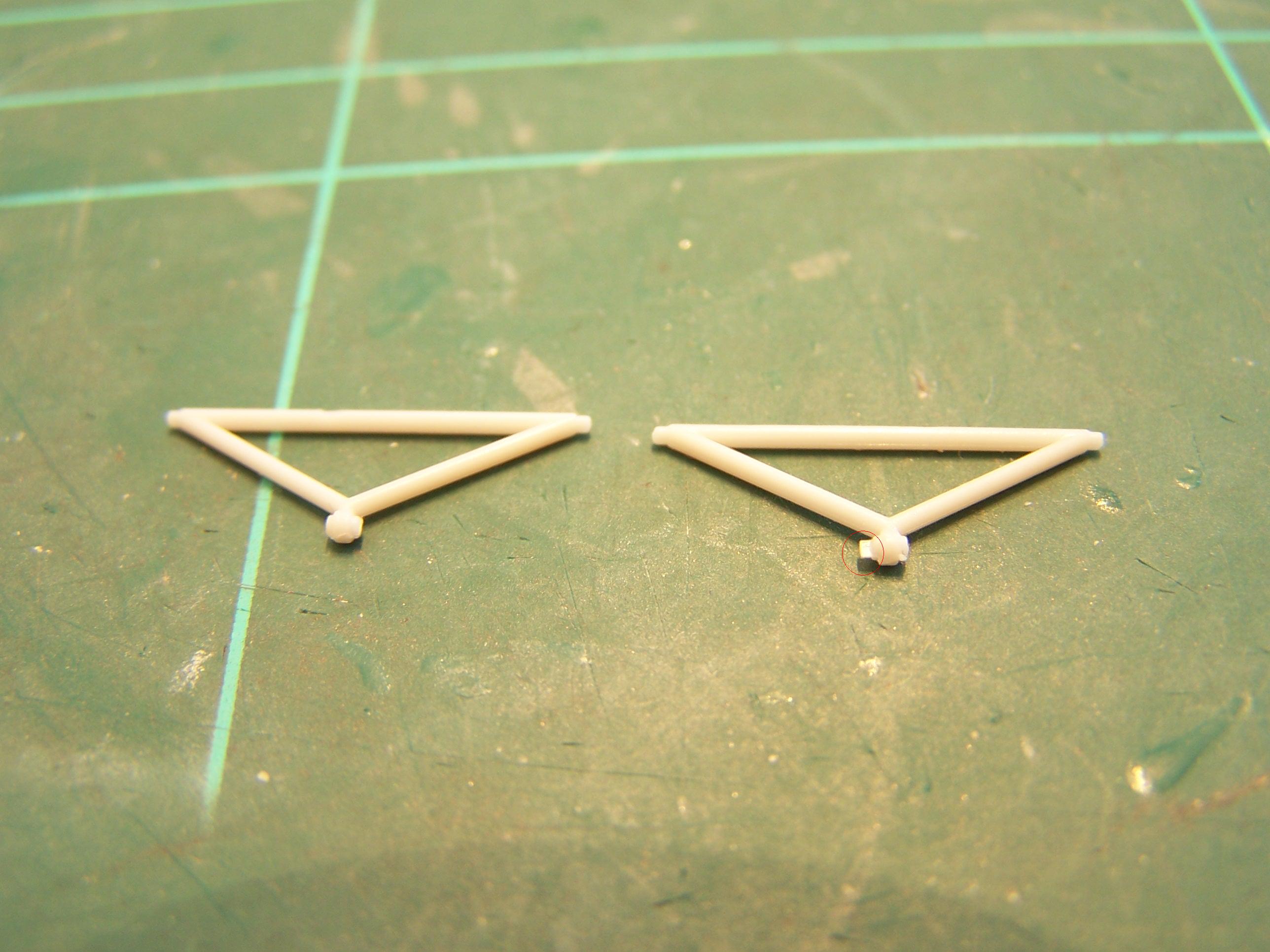

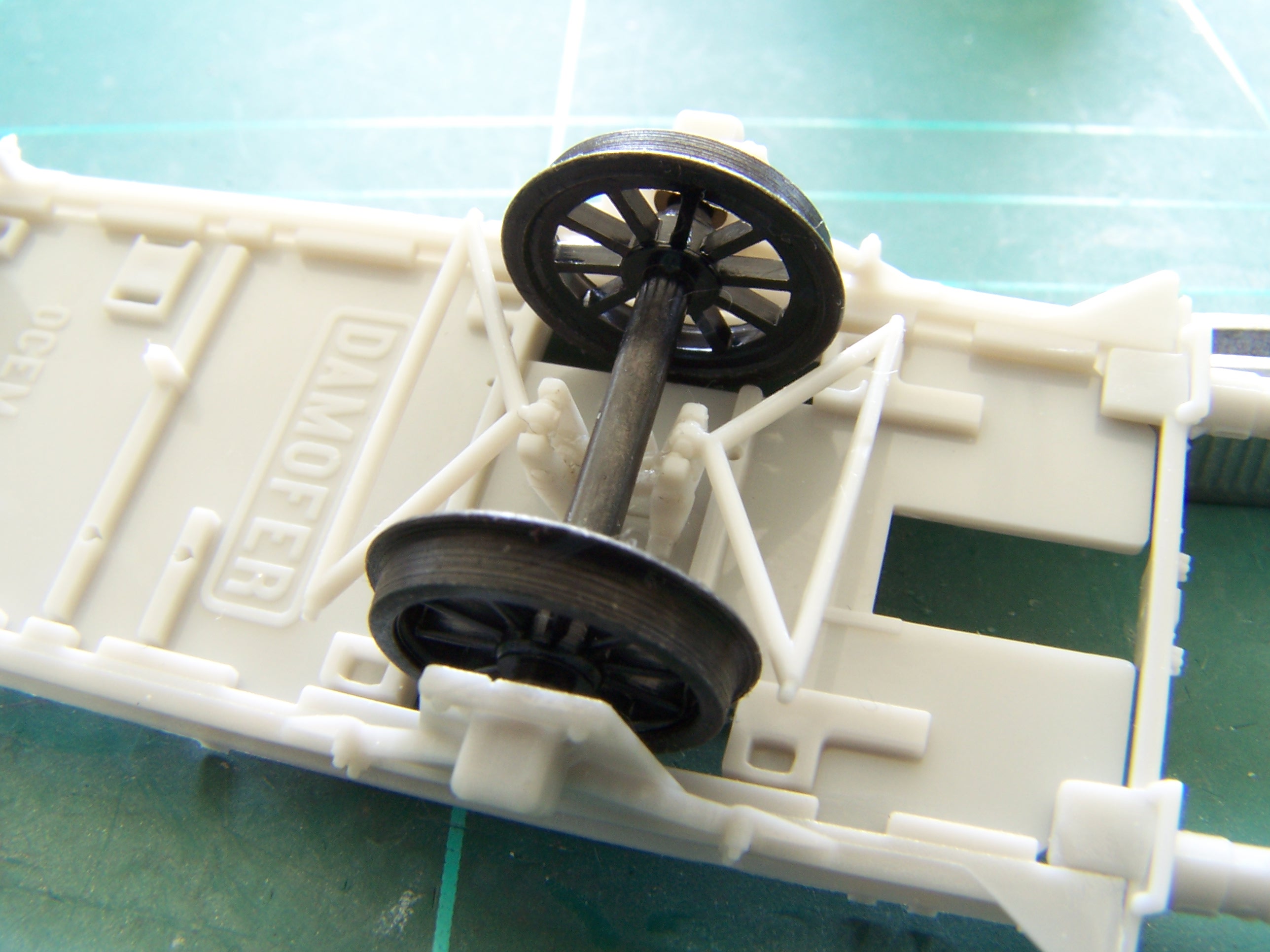

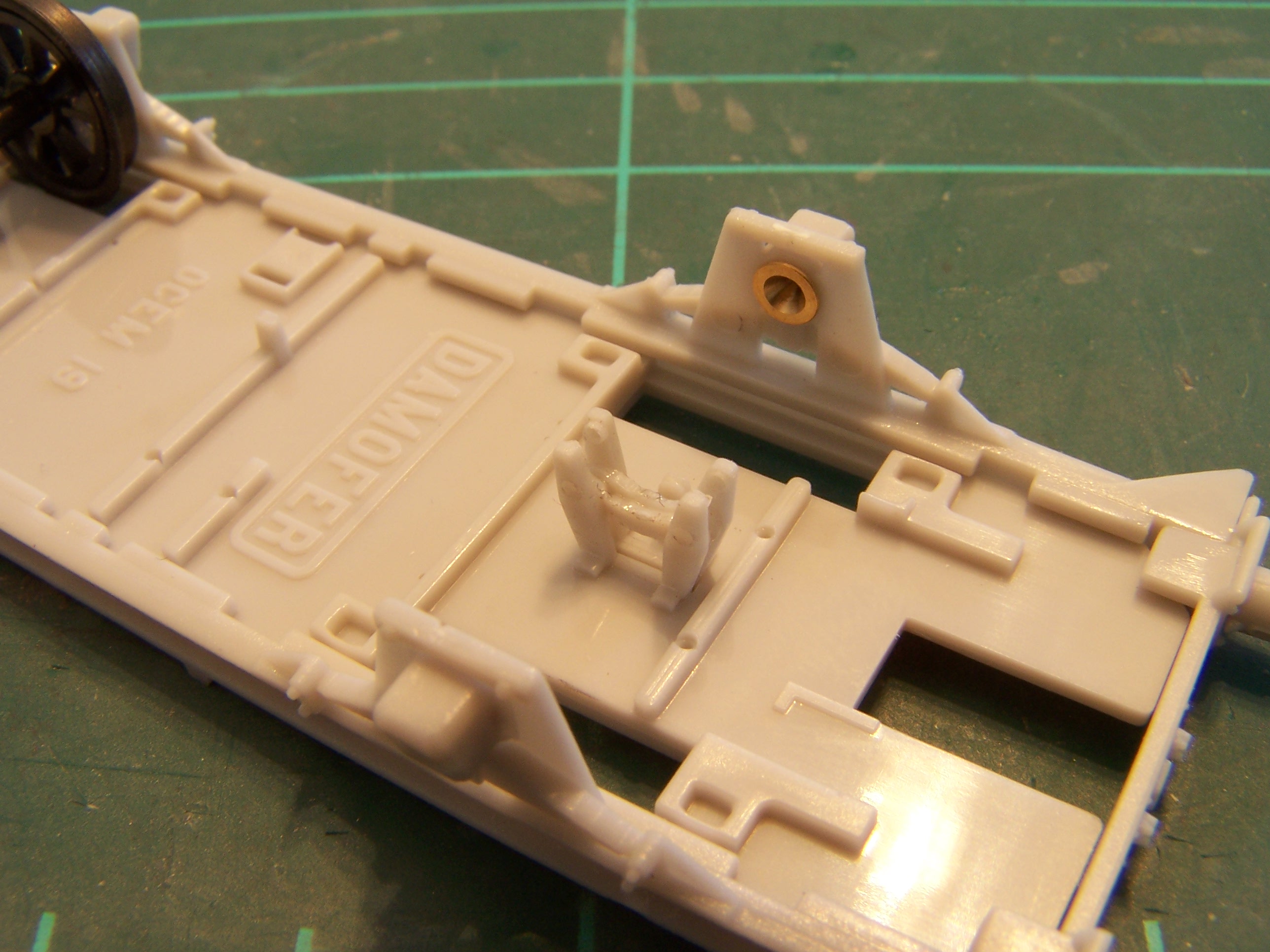

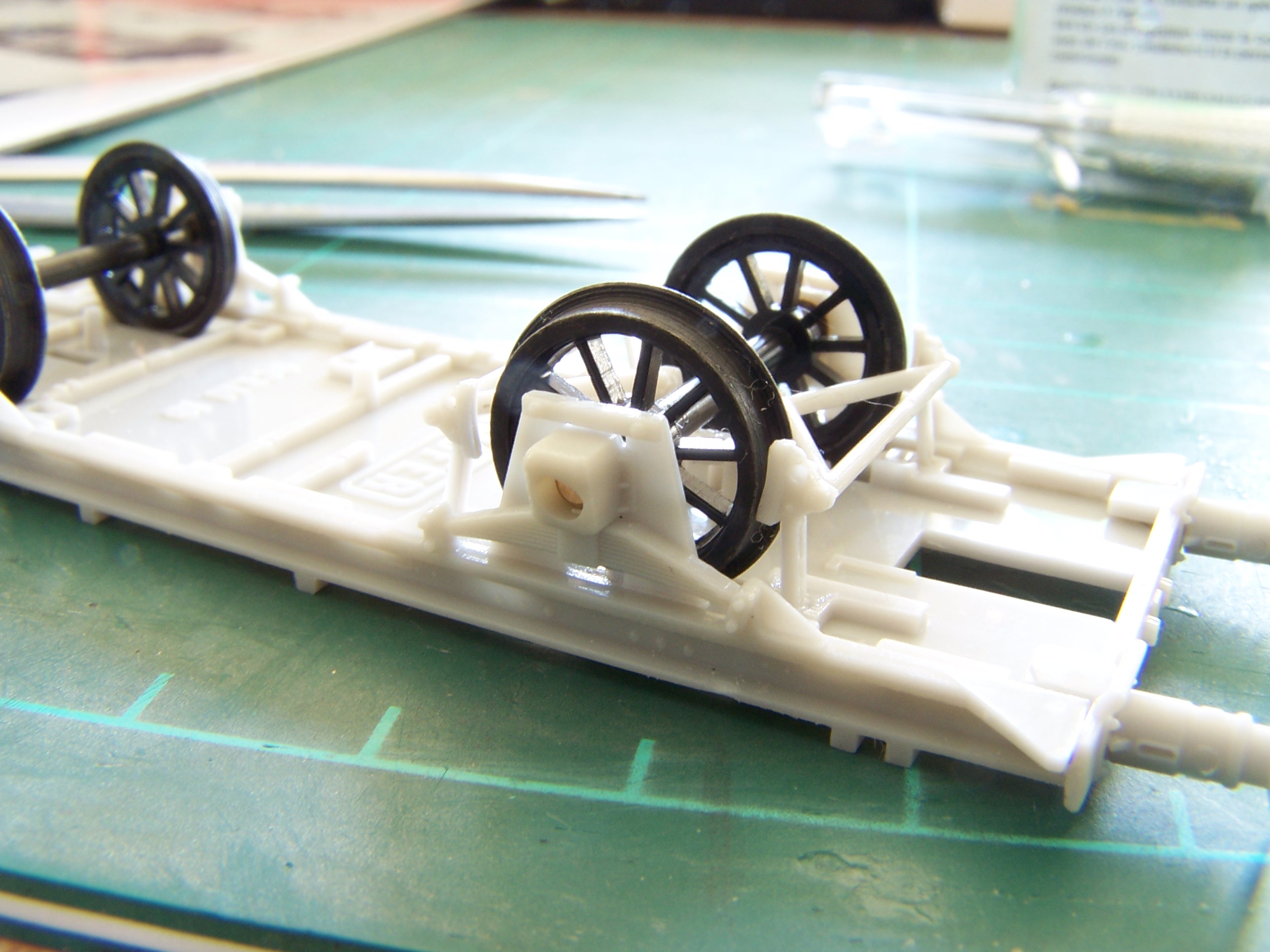

Alors voilà comment je fais pour le freinage, ça ne prends qu'une dizaine de minutes :
(Agrandir au max les deux premières photos pour voir les cercles rouges)
Sur les pièces 13, je fais sauter le petit téton entouré de rouge (il doit se mettre dans un trou qui n'est pas ressorti à l'injection, mais je préfère le faire sauter plutôt que de percer sans repère de position du trou), à droite brute, à gauche préparée:

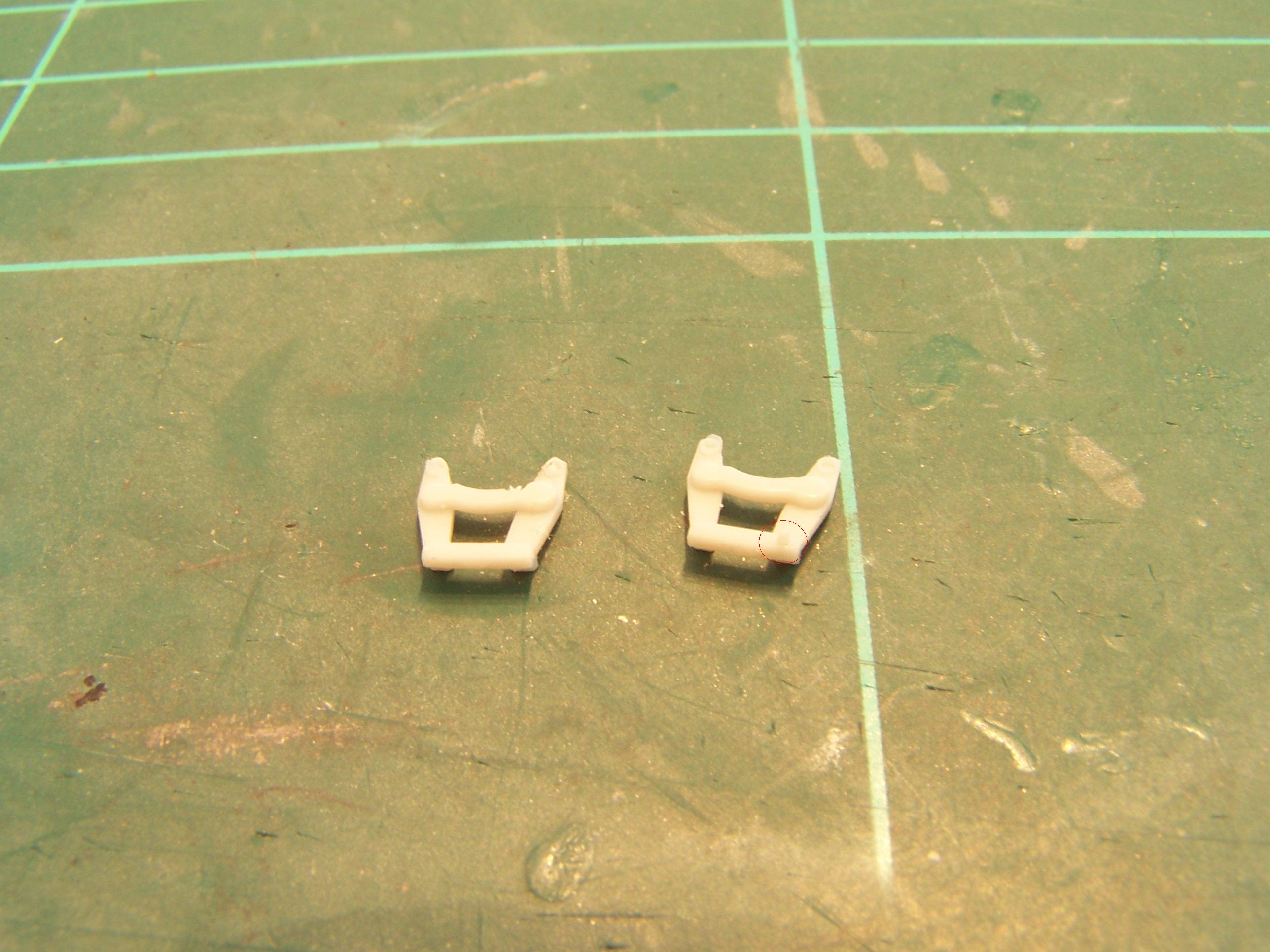

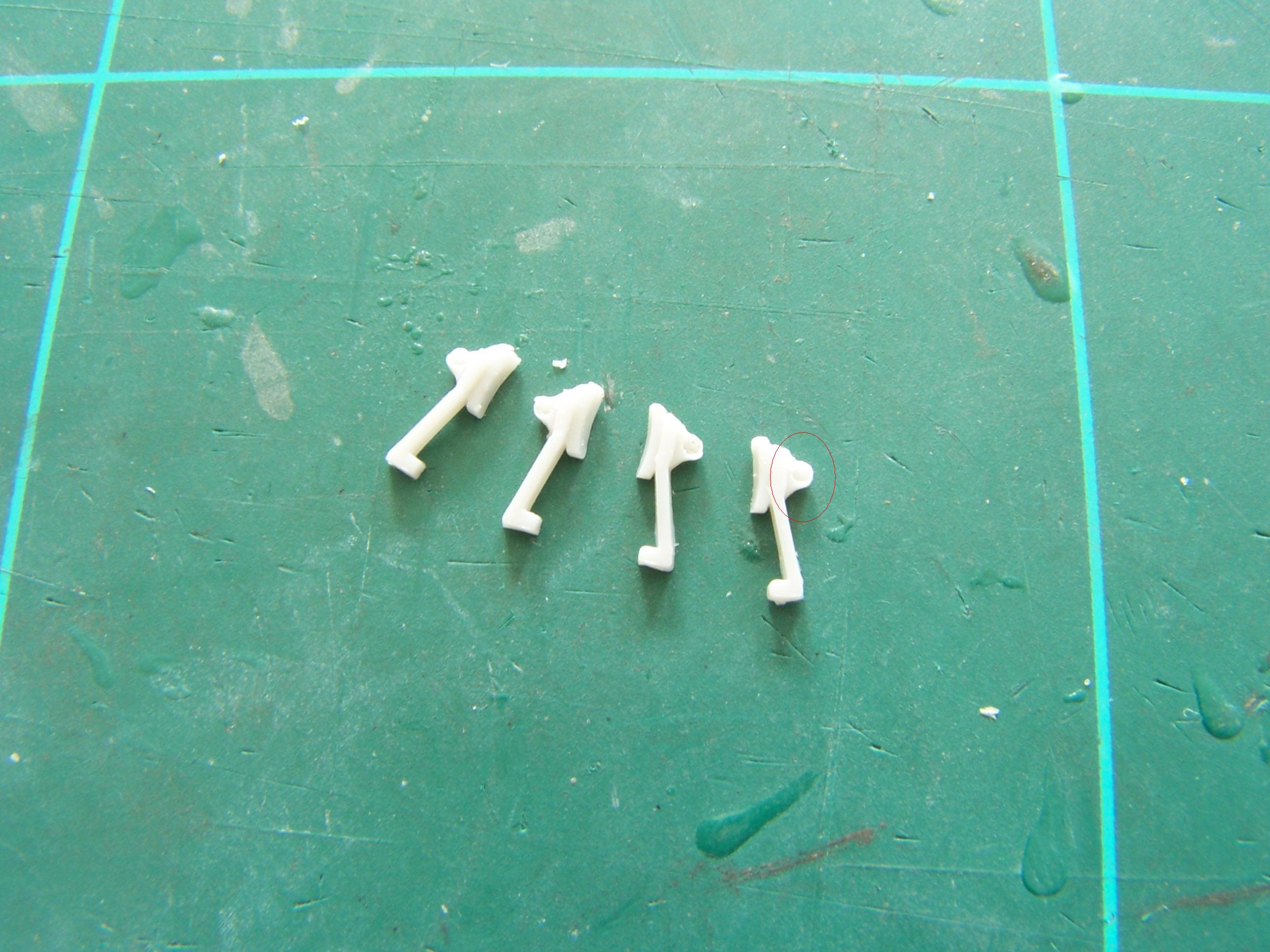

Sur les triangles de commande il y a aussi un peu trop de matière que je fais sauter au cutter, à gauche préparée, à droite brute :

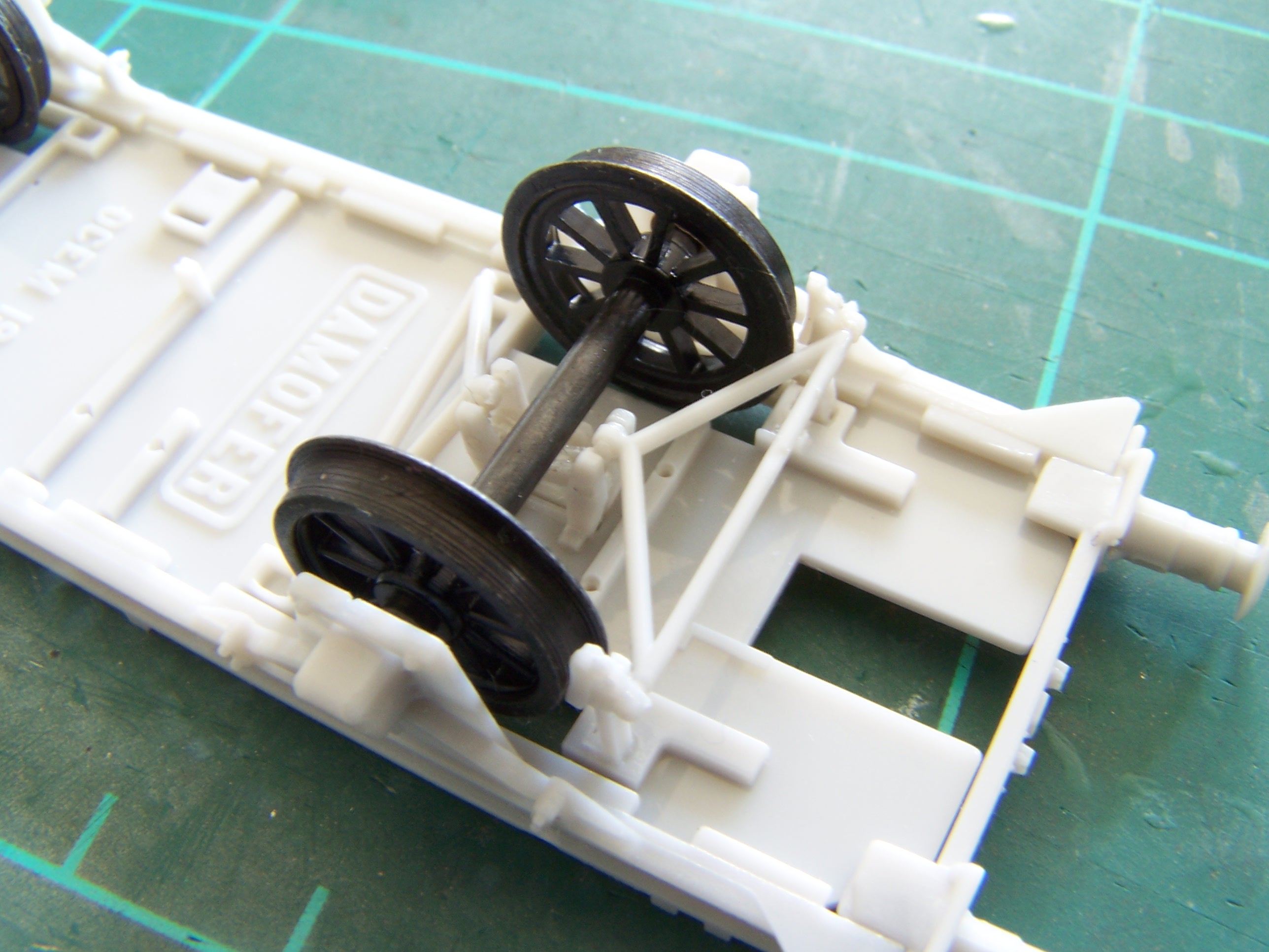

Ensuite j'assemble les deux pièces 13 et le châssis à la colle Tamiya fluide :
Je remonte les essieux et je clipse les deux triangles dans les pièces 13, mais à cette étape je ne colle rien :
Sur les sabots de frein il y a un trou pour recevoir le bout des triangle. Hors ce trou est un peu petit, je l'agrandi légèrement avec la tête d'un foret de 0.8 :
Je positionne le premier d'abord dans le châssis, je colle, je positionne le triangle et je colle :
Puis le second de la même façon, l'essieu me permet de vérifier que rien ne touche. Quand je suis content de la position des deux sabots, (je joue sur l'élasticité de la colle pour faire jouer un peu les positions, ce que ne permettrait pas un collage à la cyano), je confirme tous les collages en repassant un tout petit peu de colle dessus, et je colle le bout du triangle qui est dans les pièces 13. Et surtout je laisse sécher avant de passer à l'autre coté :
Même méthode pour en face:

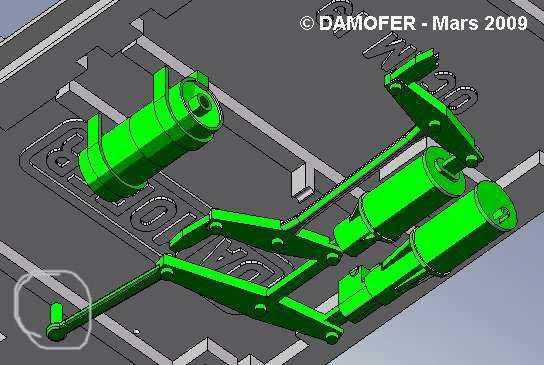

Bien. Collés à la cyano, les tampons tiennent. J'ai opté pour l'installation des freins Westinghouse et il y a un truc que je ne comprends pas bien. Le timon se place à deux endroits différents suivant que l'on suive la brochure du kit et le pdf complémentaire. Je fais confiance au pdf, plus récent. Cependant, dans les deux cas, l'une des extrémités du timon, sur les dessins, est présentée avec un ergot perpendiculaire sensé se coller au châssis. Sur les pièces des grappes (il y a deux pièces identiques), cet ergot (entouré) n'existe pas.

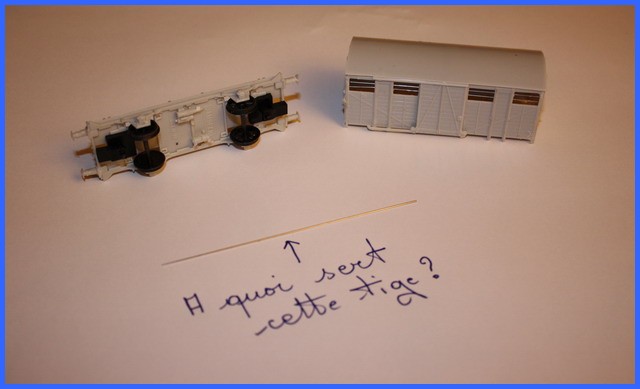

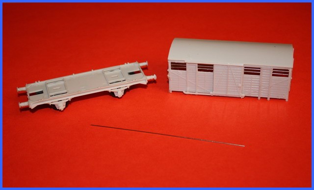

J'arrive à avoir un peu de temps pour assembler le kit.
Voici ou j'en suis, ne riez-pas j'avance tout doucement.
J'ai besoin d'un petit conseil, pour une tige. :idea: :idea: :idea: :idea:
Merci d'avance.
Amicalement.
Evelyne.

Re: Construction kit Damofer
27 Déc 2009, 20:09
Je pense que c'est la tige de tringle des volets, mais comme toi, je n'en suis pas sûr car rien ne l'indique dans les notices.
