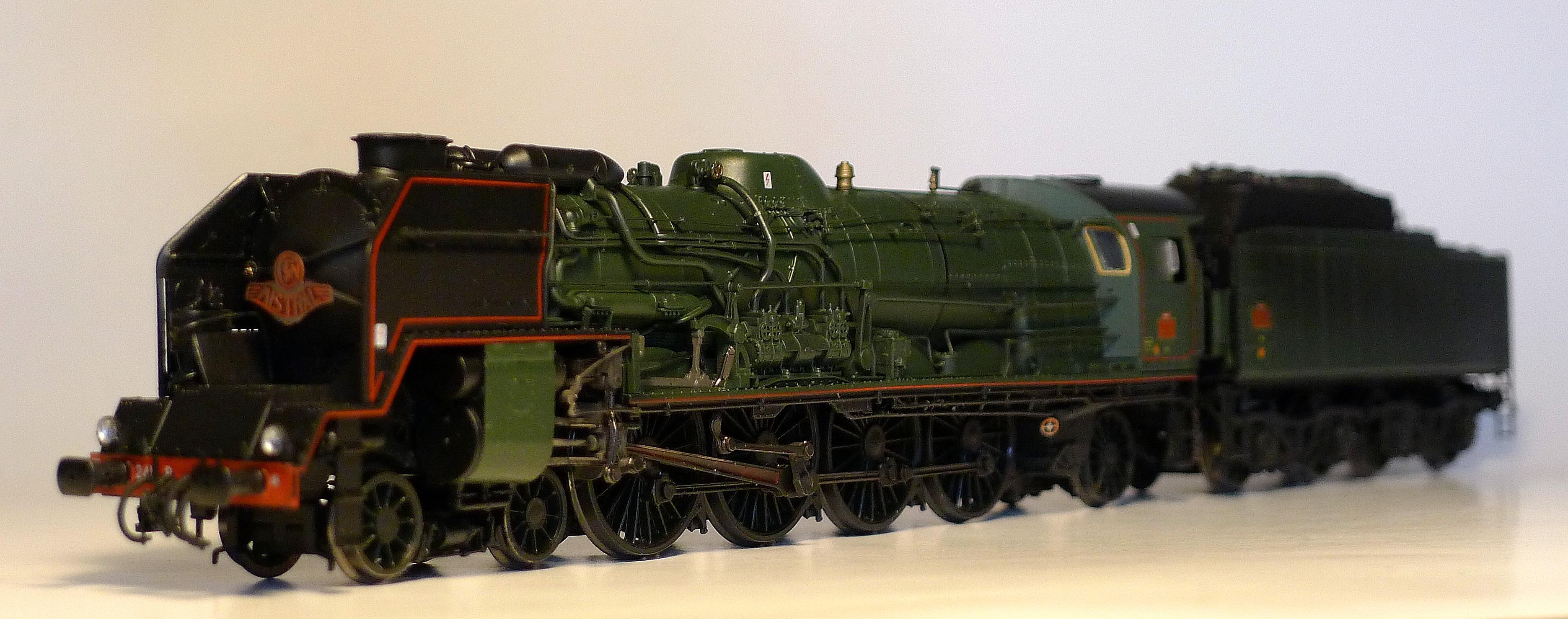

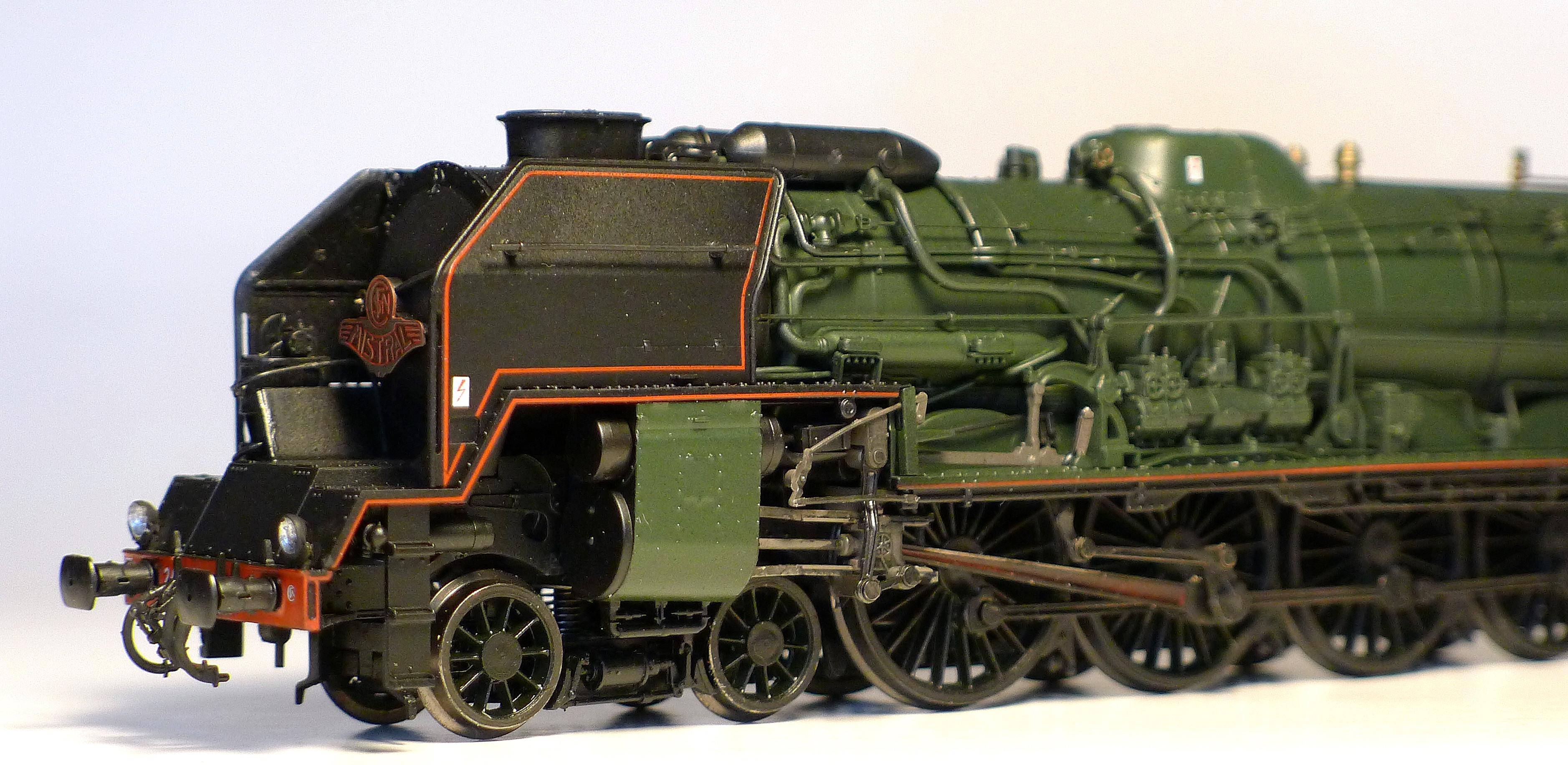

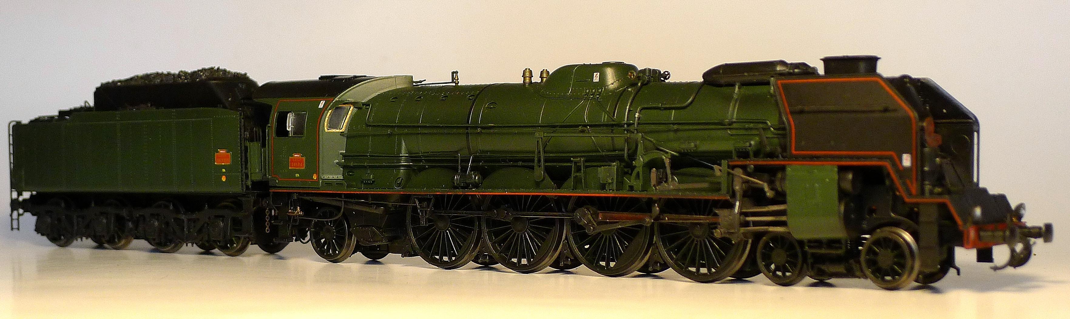

Suite (et fin? ) des travaux sur cette 241P HJ: j'ai remplacé les feux d'origine par des phares fonctionnels AMF87. Bon c'est un peu chaud à souder vu la taille des soudures mais ça marche!
Comme les pieds des phares AMF gênent l'enfoncement du circuit imprimé d'origine, il ne faut garder que la partie centrale du circuit avec les branchements et les résistances: on soude les deux diodes d'un côté à l'arrivée de courant (orange il me semble) et l'autre côté à la sortie des résistances.
Par ailleurs, petit détaillage de la face avant du tender et de l'abri de la loco. Pour les marchepieds avant de la loco on verra si un artisan propose des pièces, cela vaudra toujours mieux qu'un bricolage hasardeux en plasticarte...
Bonne pour le service!

Salut Jean Pierre! Je suis pour ma part plutot satisfait de ma 241P, car les défauts sont à la marge: les phares, la pompe et l'avant, les fils visibles, les pièces de détaillage manquantes.
Pour le fonctionnement, j'ai briévement testé ma machine et elle fonctionne bien. Il faudra que je lui attelle la rame Mistral LSM (8 voitures) pour en avoir le coeur net, mais si j'en crois Pierre Bis, il ne devrait pas y avoir de souci (ou alors je changerai les bandages et je rajouterai du lest).
C'est d'autant plus dommage que la structure de la machine et du tender sont top: les roues de la machine, en particulier, lui donnent une présence exceptionnelle ! Je pense qu'il est possible pour Jouef de rattraper le coup en proposant dans la boite les pièces de détaillage manquantes (tuyauteries et support pompe, tampons et accastillage tender), en contrôlant la qualité des bandages, en affinant le bord des écrans (c'est jouable, je suis tombé sur les écrans de ma 150X achetée en 1987, ils sont affinés sur les bords...)
A noter pour les problèmes de déraillement: le bissel arrière se coince parfois quand on pose la machine sur les rails et soulève l'arrière de la machine et le train de roue. Il suffit d'appuyer un peu pour qu'il se repositionne. Nul doute qu'en position "Gordini", la machine va dérailler au premier virage, mais chaque amateur doit quand même vérifier que sa machine est correctement posée sur la voie... :siffle:
