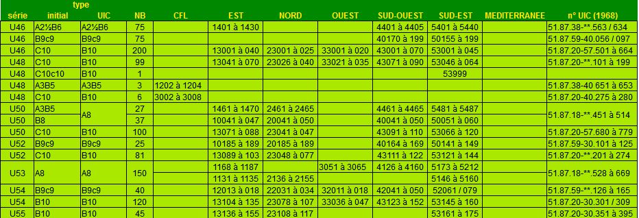

Une interrogation, il me semblait que seule les 1ère cl et les 2ème cl de l'époque des 3 classes avaient un chiffre de classe lumineux en bout de caisse. Les B10 étant d'ex C10, la présence de ce chiffre lumineux m'étonne !!!
Après consultation des pages du début de ce fil, les 3ème cl avaient bien un chiffre lumineux, mais il apparait avoir été vite déposé après le passage en régime à deux classes.
On l'a déjà évoqué, mais le set époque IV avec une B10 à bande verte ne semble pas pertinent, cette B10 bande verte gagnerait à être livrée seule.
Dommage aussi qu'en époque IV qu'il n'y ai que des "50 87..." donc inaptes au trafic international. En bicolore pourquoi pas, mais en vert c'est restrictif. Par ailleurs, étrange la voiture numéroté 50 87 18... donc en principe de type A8 ce qui n'est pas cohérent avec les illustrations qui ne montrent que des B10.
Pour mémoire, la numérotation d'origine et UIC initiale des DEV courtes

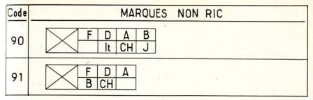

51 = RIC - Le cartouche RIC complète le "51" en indiquant les pays compatibles notamment du point de vu chauffage. Le 51 garanti la compatibilité mécanique, gabarit, attelage, freinage, intercirculation, raccordement électrique et ou vapeur....
Le 50 interdit la sortie des véhicules du territoire sauf accords bilatéraux pour du trafic frontalier. Par exemple, certaines Bn de la DB (Silberfish), bien que marquée 50, pouvaient venir à Strasbourg. Dans ce cas, le cartouche ne comporte pas la mention RIC, celle-ci est remplacée par une croix. Par exemple ce cartouche porté par des B9 OCEM FL à code 50.
