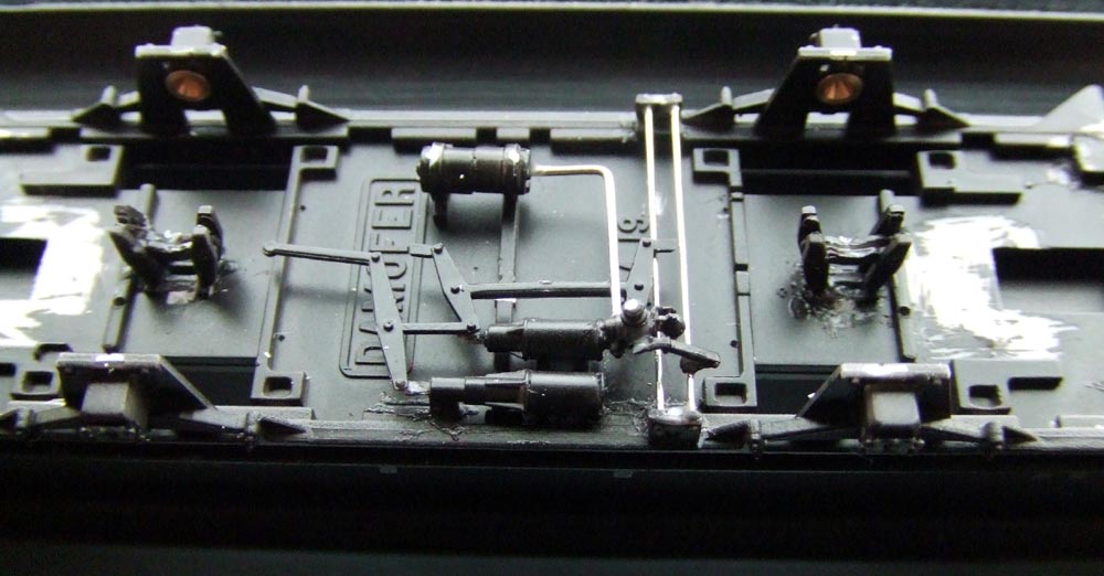

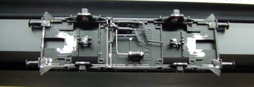

Galérer est exactement le terme qui convient. Après deux heures supplémentaires, j'en suis là:
J'ai monté comme j'ai cru le comprendre. Je ne sais pas si c'est bon. Tout est collé à la super-glue gel, seule colle qui colle dans mon cas.
Il y a encore quelque chose que je ne comprends pas: sur le document en pdf téléchargé, on parle d'utiliser des gabarits pour former du fil de maillechort afin d'en faire des "arceaux de protection des triangles". Seulement, nulle part il n'est indiqué où cela se place une fois formé. Ni sur le pdf, ni sur la notice du kit. :oops: :roll:

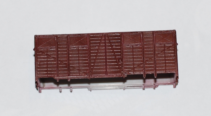

une question en passant, quelle couleur est-ce? :siffle:
Je sais: la photo est crade...

Au passage, si quelqu'un qui l'a fait peut m'expliquer comment installer le plancher sur le châssis, cela m'aiderait car chez moi, cela ne s'emboîte absolument pas, même en forçant. Les deux pièces ont l'air totalement étrangères l'une à l'autre.
Re: Construction kit Damofer
Messagepar joseph
28 Déc 2009, 19:55
Voir page 16 du présent sujet.... il y a deux ergots en trop sur chaque flancs de châssis. :yin
D'ailleurs, j'aimerais voir juste le châssis de Didier si possible, il me semble que la caisse est bien de travers dessus, et ce serait à cause de ces deux ergots que ça ne m'étonnerait pas. ;)
Au passage Rock, le plancher ne s'emboite pas, il se positionne et se colle simplement. Comme l'ont signalés certains, il n'est pas nécessaire de le monter si la porte reste fermée. Ou alors t'es comme moi, t'aimes bien monter toutes les pièces de la notice. :ange: :ange: :ange: :siffle:

Je confirme il faut bien couper deux ergots, et ils se collent l'un sur l'autre avec le lest entre les deux.

Pour l'emplacement des arceaux de sécurité, il y a 2 plans publiés par Dominique sur un autre forum :
En ce qui concerne le plancher, il y a effectivement 2 ergots à supprimer, ensuite il faut faire attention à ce que les plombs ne dépassent pas, éventuellement passer un coup de lime bien à plat et tout rentre dans l'ordre.
