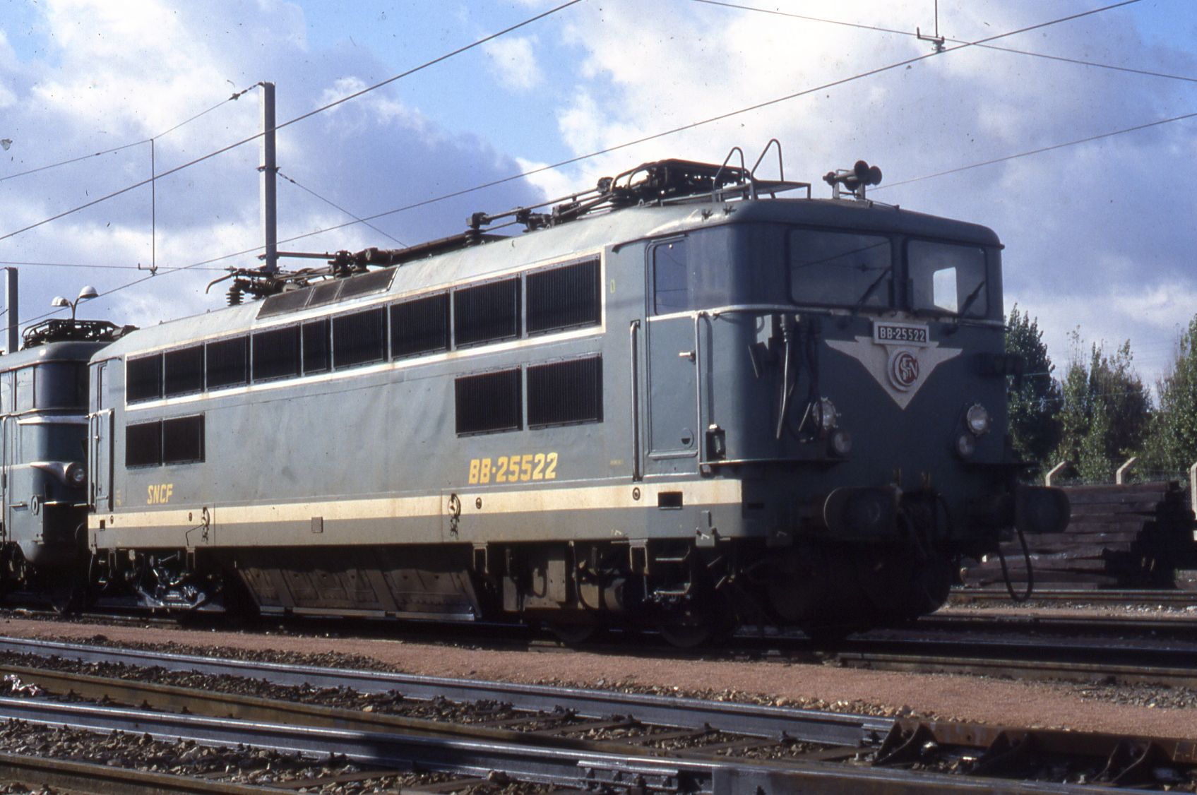

Toutafé,

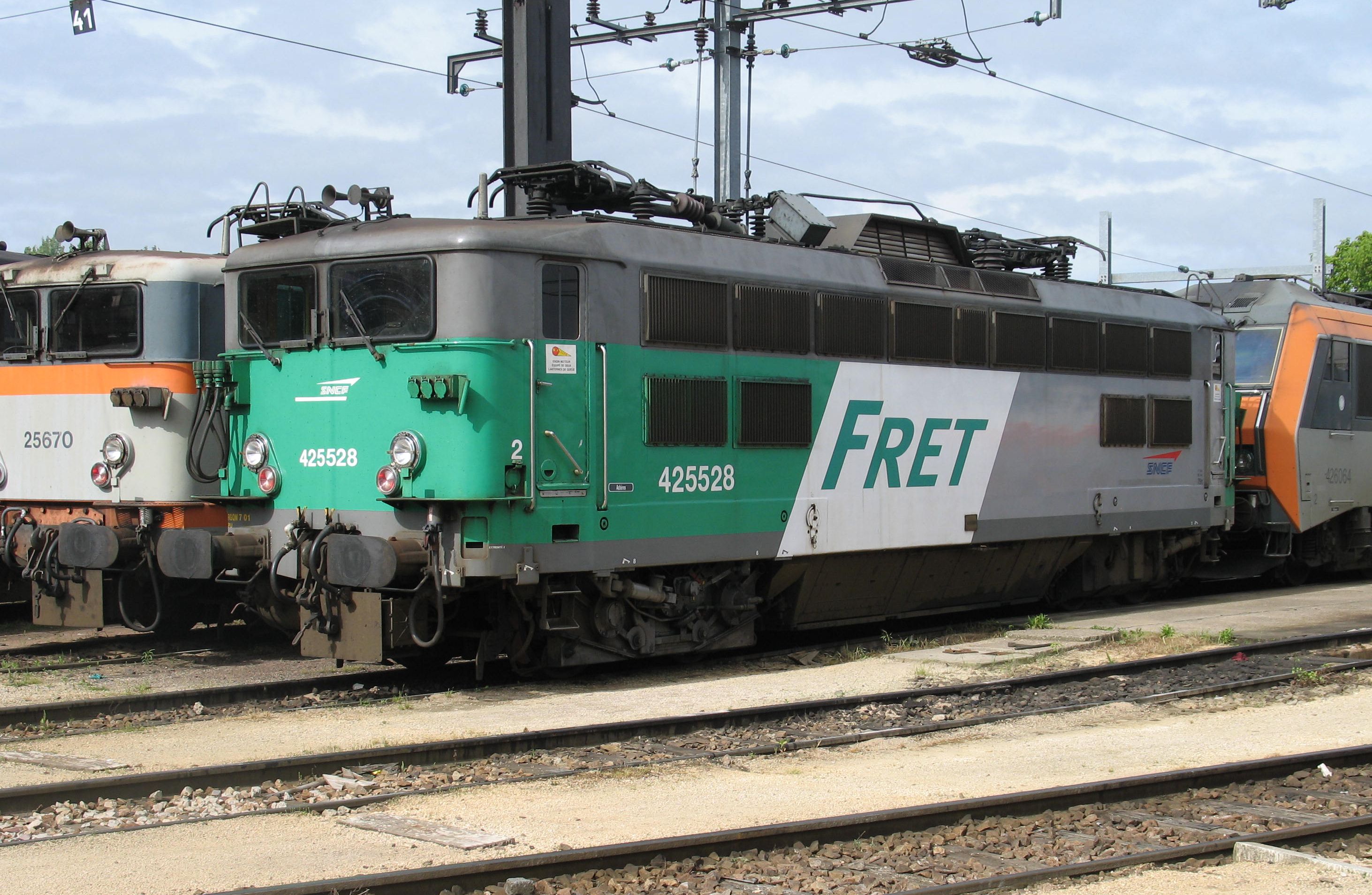

Voici la BB 25525 en livrée "béton" gris 804/chamois 432 et gris ardoise 807 avec plaque frontale et marquages latéraux en Sctochcal jaunes.
la BB 25528 qui a fini en livrée FRET
et la BB 25522 qui a longtemps porté la livrée verte (photo déjà publiée une dizaine de pages en amont). Malheureusement, je n'arrive pas à "remettre la main" sur une photo de la BB 25503.

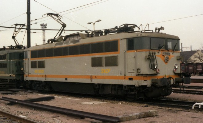

EC64 a écrit:Mais si, mais si : BB 8509 - BB 25524 plus tout à fait VO, mais elles ont bien ce "cache"
Le fichier joint BB 8509-1.jpg n’est plus disponible.
Le fichier joint BB 25524 1972-05 a.jpg n’est plus disponible.
(toujours des photos internet/forum recadrée)
J'ai une photo, de même origine, de la 25501 dans le même état que la 25524 ci-avant.
Très compliqué tout cela, mais bien d'accord qu'il faut partir de la photo d'une machine à un moment donné pour être sûr de son coup.
Par exemple, pour les BB 20200, je n'ai pas encore vu de machines vertes avec ce "cache", sauf la 20210 préservée, mais ce n'est pas une référence, puisqu'elle était grise à la réforme.
c'est bien pour cela que j’essaie de ne faire que les VO, on a au moins une doc assez facilement trouvable, car pour les versions modifiées, si tu n'a pas la doc, photos, tableaux des modifs, c'est presque impossible :mur:
un exemple, la 8509 avec les "caches" n'est bien sur pas d'origine, voila une photo de la même dans le dossier LVDR de 1965...
... avec des filtres affleurants type 2 :mort:
je crois que ces filtres affleurants type 2 ont été remplacés au fur et a mesure par ceux avec grillage avec (V4) ou sans (V3) joncs verticaux, mais pourquoi, bonne question : prix, facilité entretient, disparition du fabriquant, normes, ... :?:

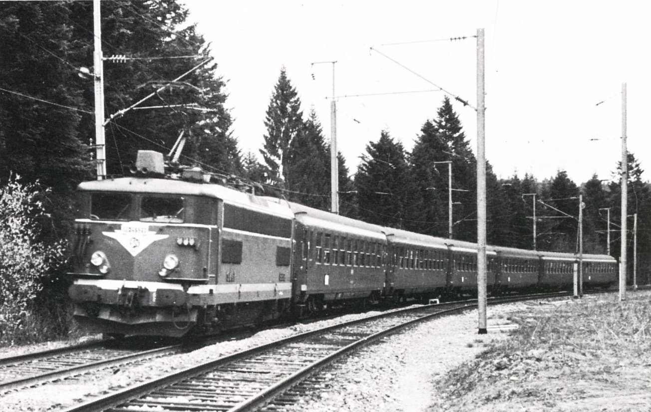

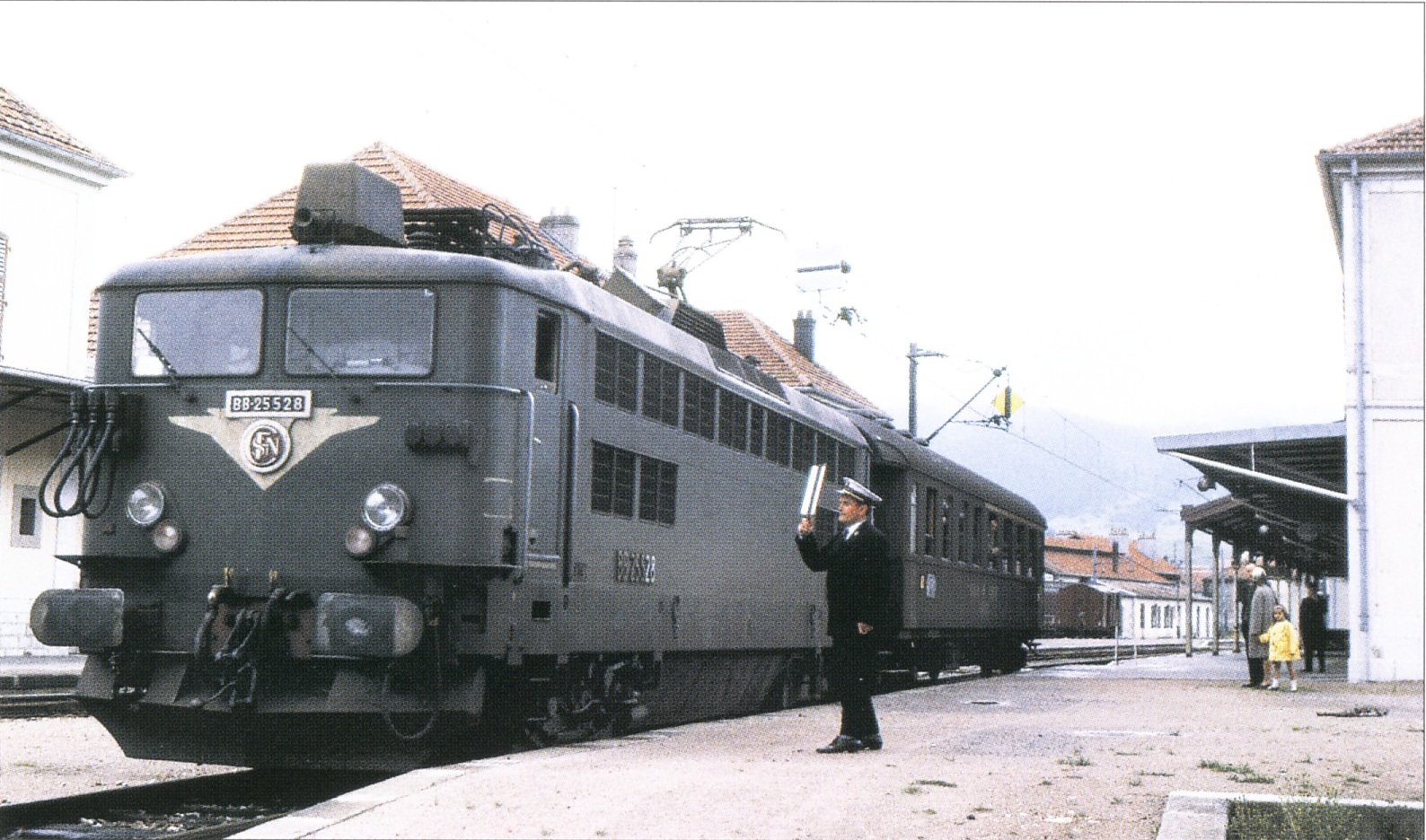

pendant que j'y suis, j'ai plusieurs photos anciennes de 25500 avec cet espèce de caisson entre la trompe et l'embase panto, c'est quoi :?:

augerd a écrit: avec cet espèce de caisson entre la trompe et l'embase panto, c'est quoi :?:
Une antenne radio (préhistorique) qui n'a été utilisée que dans le Jura, si je ne m'abuse.....

Le capot est l'antenne radio , qui équipait les 25500 Doloises fin des années 60-début des années 70, on en cause vite fait dans les 1ères pages de ce sujet. :idea:
La deuxième photo est issue du livre le Transjuralpin (Mertens) et la 3ème (photo Laforgerie) vient du livre LVDR sur les machines électriques en couleur.

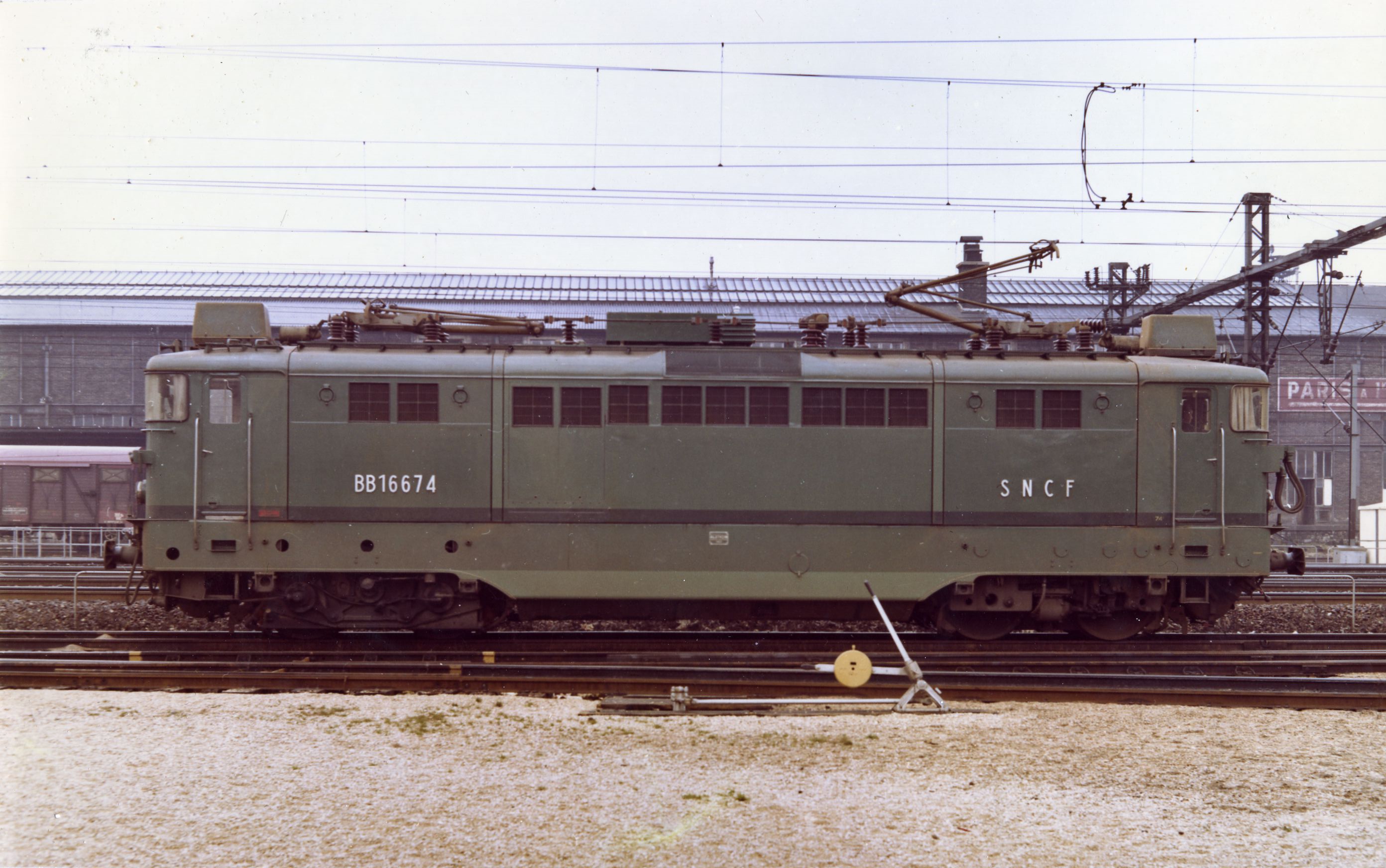

Avant ces BB 25500, trois BB 16500 avait reçu cet équipement (16673, 74 et 75 de mémoire).
Re: Les BB 8500, 17000 (20200) et 25500 en HO
Messagepar Undertaker
25 Jan 2016, 16:45
EC64 a écrit:Avant ces BB 25500, trois BB 16500 avait reçu cet équipement (16673, 74 et 75 de mémoire).
Yes
En voici l'une d'elles !
