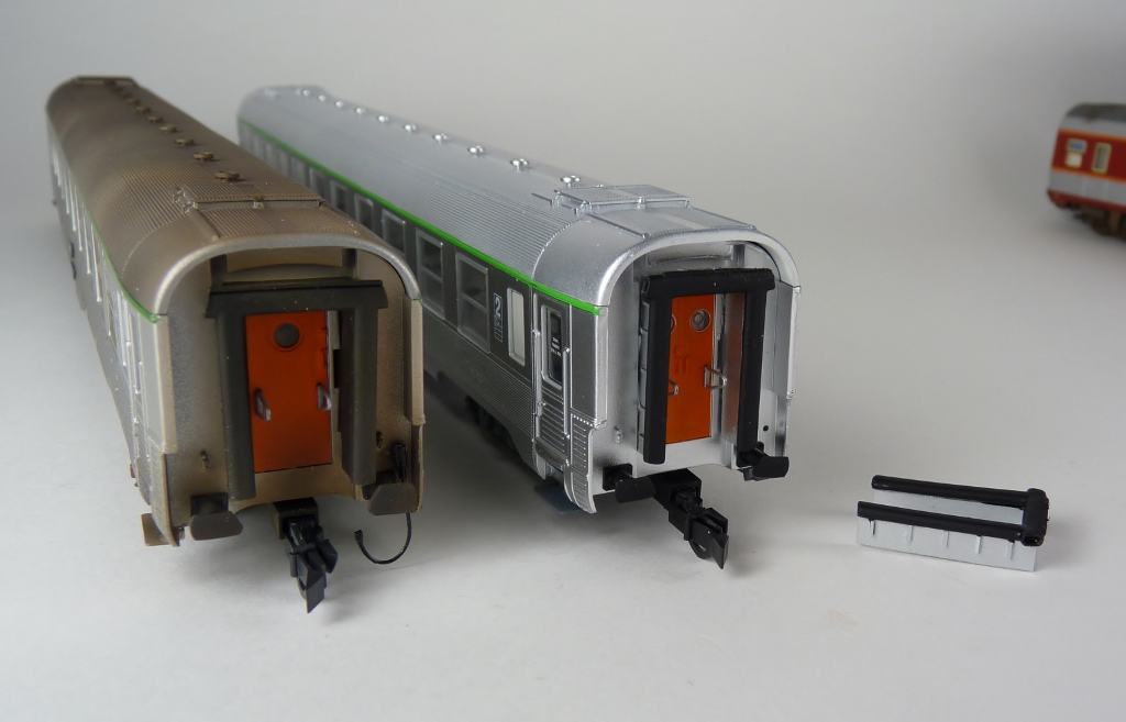

En regardant les photos de près, on observe deux modes de montage des bourrelets UIC sur les DEV :
- un montage avec modification de l'extrémité analogue aux inox U63/64 mais sans modifier la découpe de l'extrémité, c'est la solution adoptée sur les Mistral 56 et par HJ sur les SRuj avec l'erreur déjà signalée (les SRuj sont issues des sept voitures-bar A5rtuj U64)
- un montage simplifié sur un cadre/tunnel comme sur la B10j HJ.
En principe les modifications sont réalisées à l'occasion des révisions générales. La solution cadre/tunnel semble adaptée à une préfabrication d'ensembles prêts au montage et donc plus économique.
Re: Les DEV HJ
Messagepar manette-z
29 Oct 2013, 22:11
Un peu de carte plastique, et des bourrelets de récupération permettent d'imiter ces cadres/tunnels présents sur les B10 Jouef. A défaut d'être sûr de leur présence associée aux doubles portes, on va dire que c'est plausible.

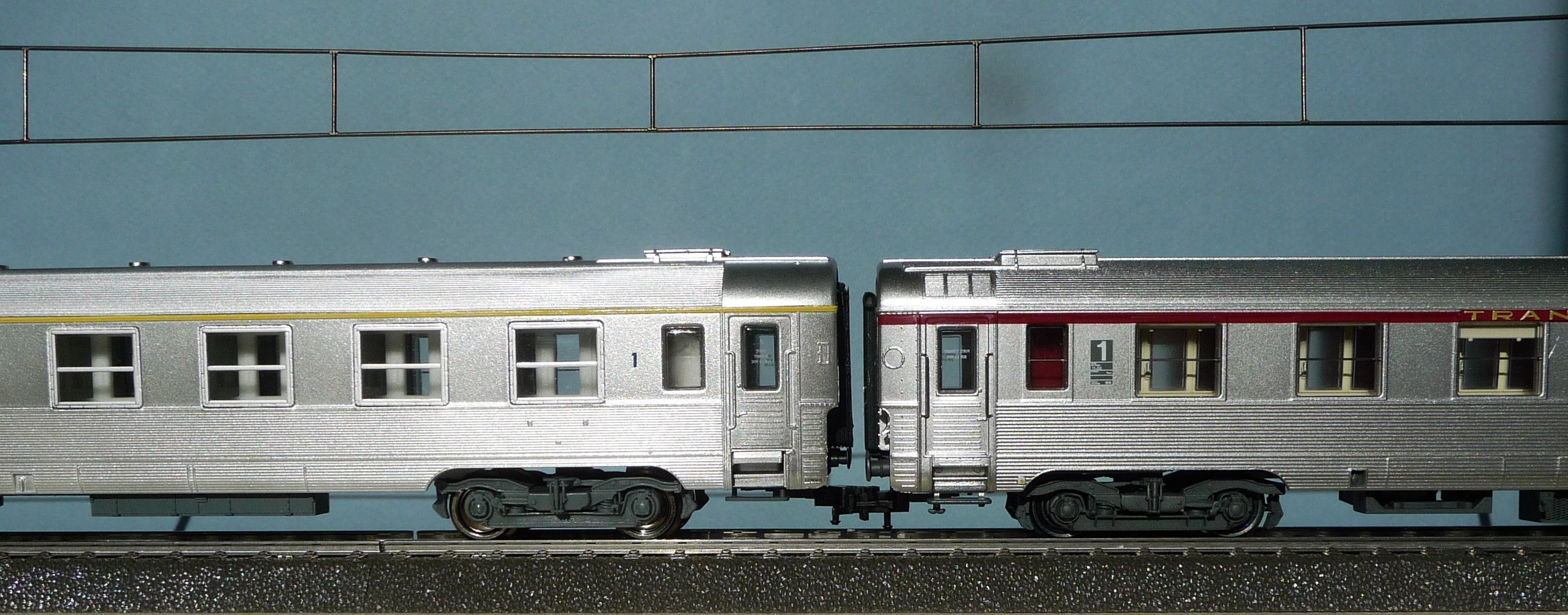

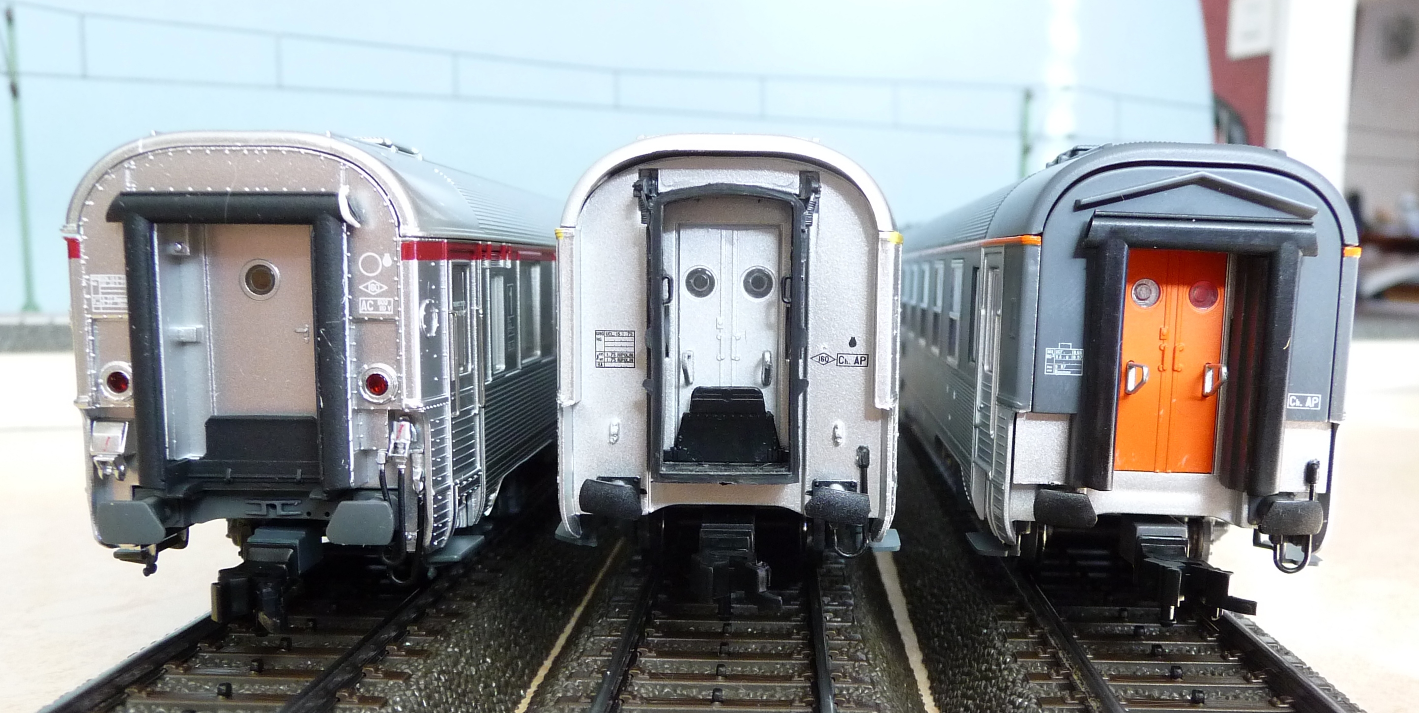

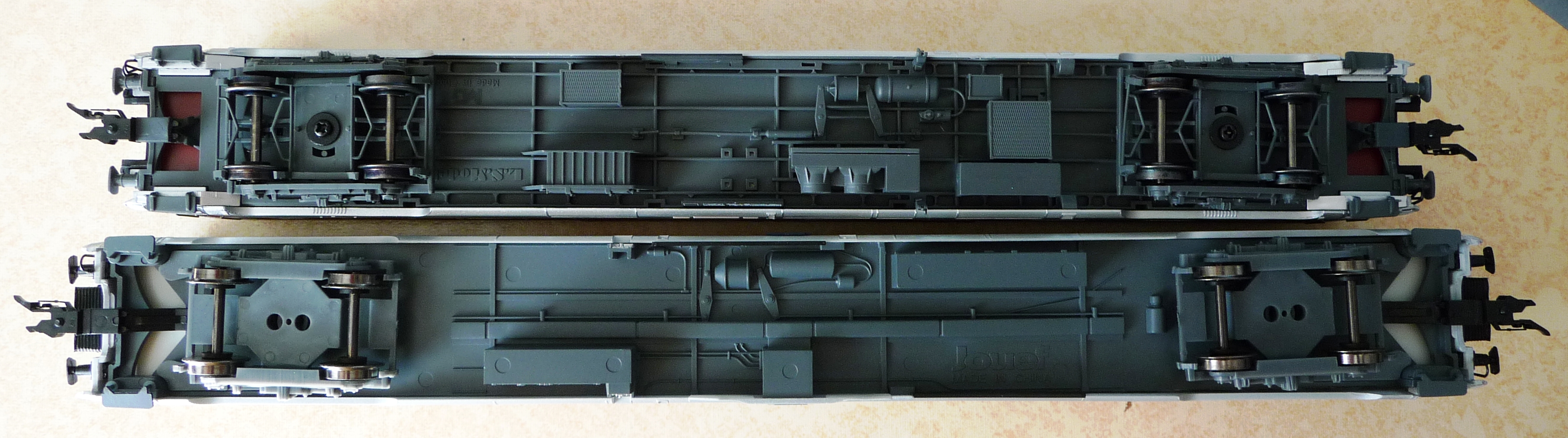

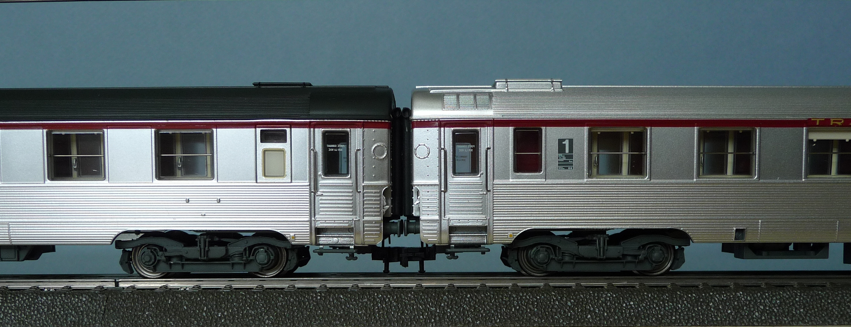

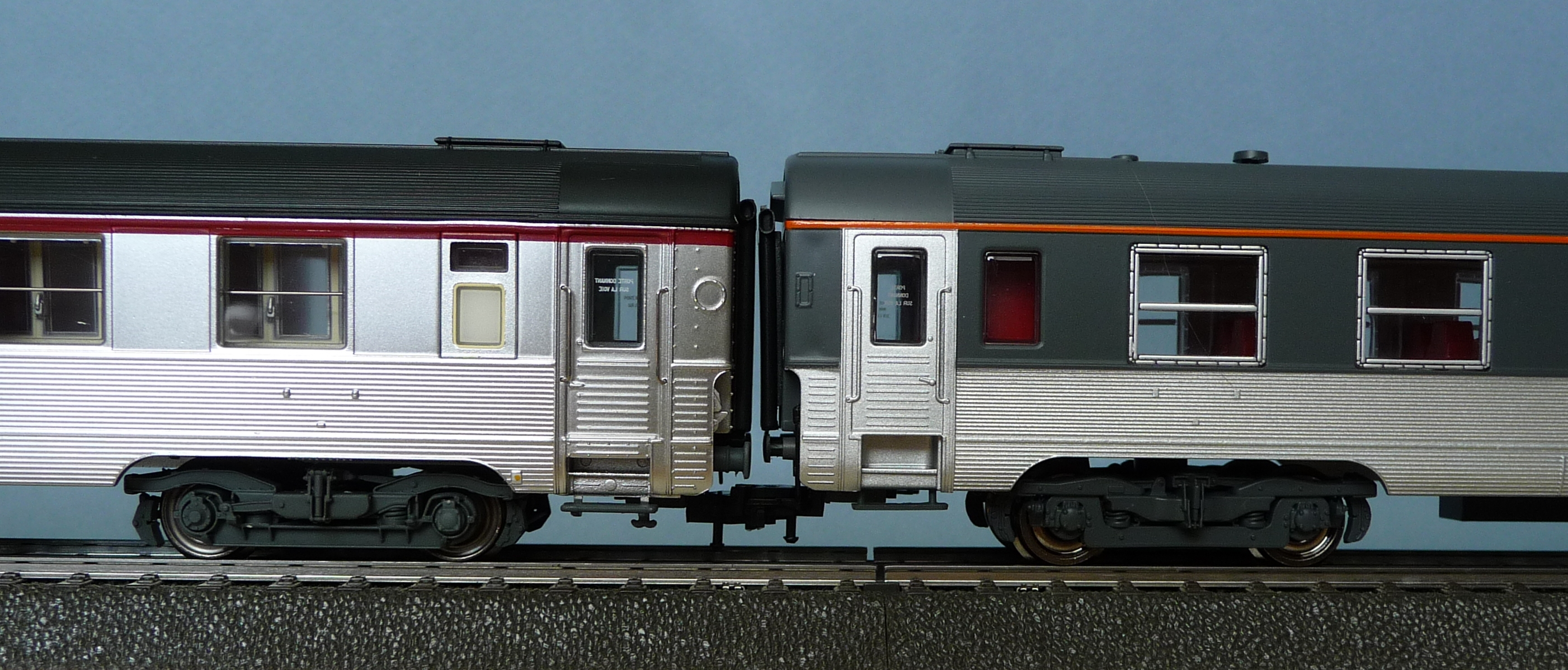

Quelques comparaisons LSM/HJ
Les bouts (manque la passerelle sur la SRuj ?)
HJ / LSM (HJ un peu haute ?)
LSM / LSM
LSM / HJ
Re: Les DEV HJ
Messagepar Pierre bis
30 Oct 2013, 23:47
J'ai toujours eu ce sentiment depuis les première DEV Lima/Rivarossi mais ce n'est pas de beaucoup et sur ta photo ça reste dans des limites très acceptables au niveau toiture. Après il peut y avoir une question pour la position des tampons mais ce genre d'erreur, si c'en est, me laisse assez indifférent.

Re: Les DEV HJ
Messagepar Challenger60
31 Oct 2013, 11:23
La hauteur du toit et du tamponnement de ces voitures ne sont pas choquants effectivement. Ce qui est plus visible c'est l'espace entre les bogies et la caisse, particulièrement visible avec les bogies anciens (Y20? je ne sais plus...)
Je vais voir si je peux rabaisser mes DEV Inox Rivarossi quand elles ressortiront de leur boîte. J'ai effectué cette opération sur les voitures CIWL de la marque, en changeant aussi les essieux et cela les transfigure. D'ailleurs Rivarossi avait triché sur le diamètre des roues pour conserver une hauteur de tamponnement correcte. Ainsi, en mettant des essieux de 12mm et en rabaissant la voiture (environ 0,8mm) on garde à peu près la même hauteur de tamponnement.
La "présence" en HO d'un matériel ça tient parfois à peu de choses! Je suis aussi convaincu que les CIWL LS Models seront encore bien plus belles avec des beaux essieux (ou, au moins, des essieux au voile peint)
