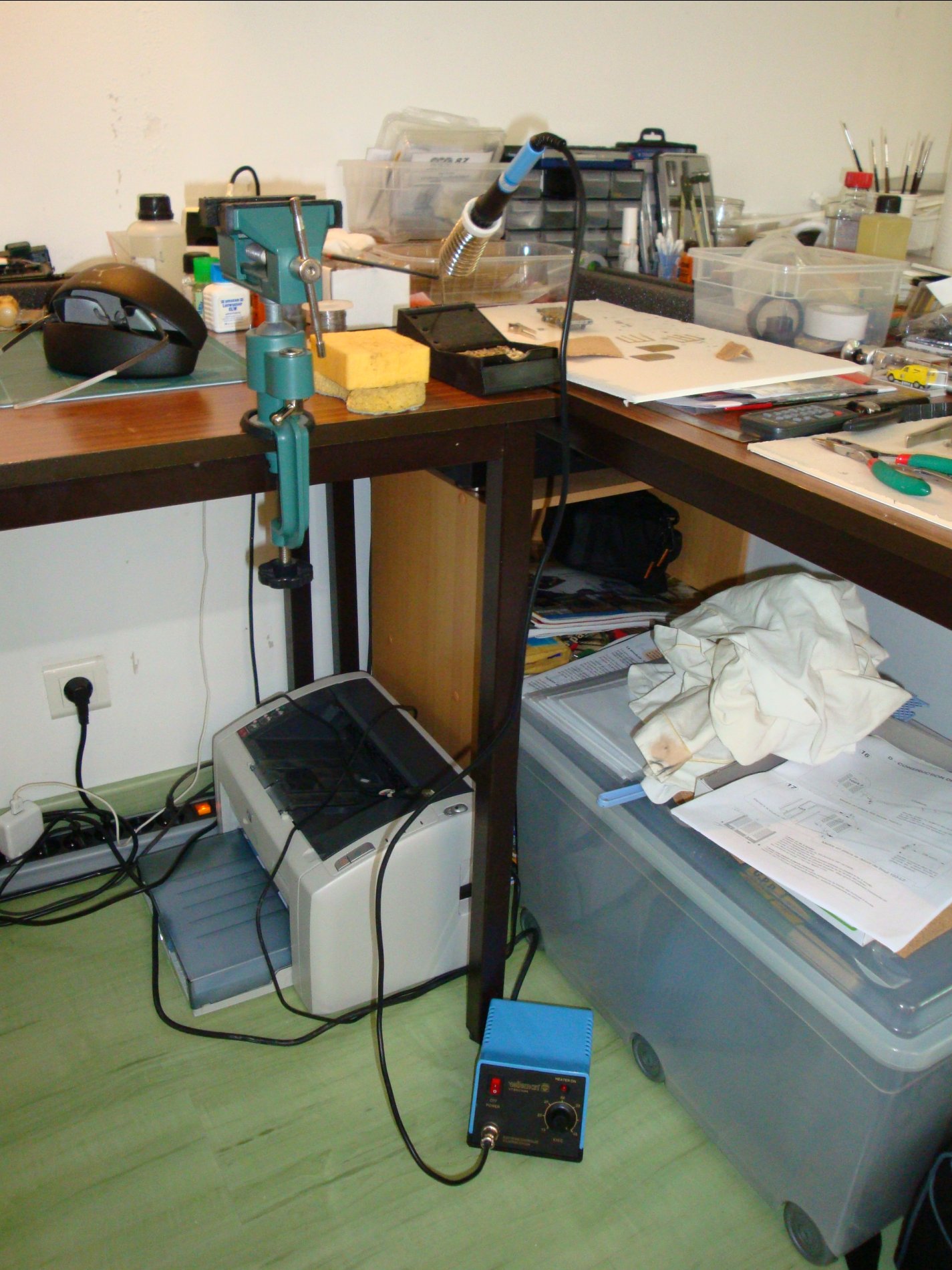

1CC1 3700 a écrit:Pour le fer, tu as quoi exactement?
Je ne sais pas trop dire : c'est marqué "Velleman VTSSC50N" dessus ...
Tiens, le plus simple, une photo :

As tu déjà essayer un bon vieux fer a l'ancienne? De preference un 80W ou 100W?
Le principe des assemblages laiton a l'étain, est le transfert de chaleur entre la panne du fer et le laiton. Vos fer n'ont pas de pannes avec une grosse inertie thermique. Si on reste trop longtemps sur la pieces, elles va "bouffer" toute la chaleur de la panne.
Essaye avec un gros fer, tu verra c'est plus simple. ;)
Par contre, fait gaffe, là ça "merguez" grave si tu touche les doigts. :mdr2: :mdr2:

Je vois que les caractéristiques de la Station de soudage 50W reglable VTSSC50N Velleman de Didier, sont de 50W reglage de température de 150 à 420°C, donc capables de souder nos kits HO, ensuite il faut bien entendu tenir compte de l'état et de la propreté de la panne, du flux et des soudures utilisées.
Pour les ANTEX, on en trouve un peu partout sur le net, le 25W monte à 420, le 50W aussi, mais en plus il est règlable et thermorégulé (la température est constante à +/- 2°), il est en température en moins de 1 min. La panne est creuse et la résistance du fer vient à l'intérieur d'où une perte très minime.

Messagepar Didier
03 Jan 2010, 23:50
Vous m'y faites penser : j'ai une panne ultra-fine, je l'ai changée pour faciliter les travaux sur les décodeurs and co, lors des digitalisations. Par exemple, dans le cas du dernier locotracteur C 61000 (cf. autre fil de ces jours-ci), c'est bien plus pratique ! Peut-être cela irait-il mieux du côté kit avec une panne un peu plus large ou plate ?
D'autre part, je viens juste de rechanger cette panne ultra-fine : la précédente (avec laquelle j'ai jusque-là monté le wagon) était très sale et pas récupérable, je crois : en effet c'est depuis peu que j'utilise l'éponge mouillée presque à chaque opération + chiffon en coton (merci canari !). D'ailleurs, j'ai eu de la peine à l'ôter (la panne précédente) : il y avait tout une matière le long de son fût qui collait à la protection du fer, et qui s'est cassé en mille morceaux quand j'ai fini par forcer la sortie de la pièce ...
Bref, panne neuve, maintenue propre et un peu plus large : c'est peut-être tout bêtement ça qui m'aiderait ... non ?
