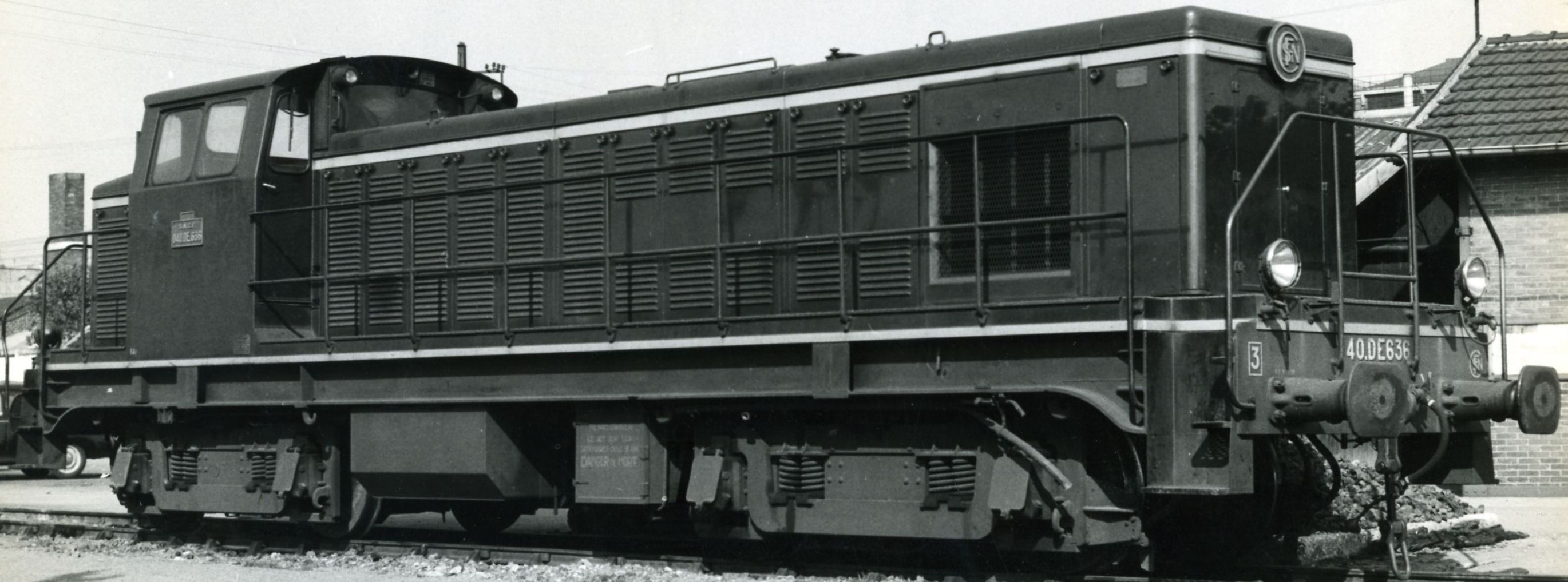

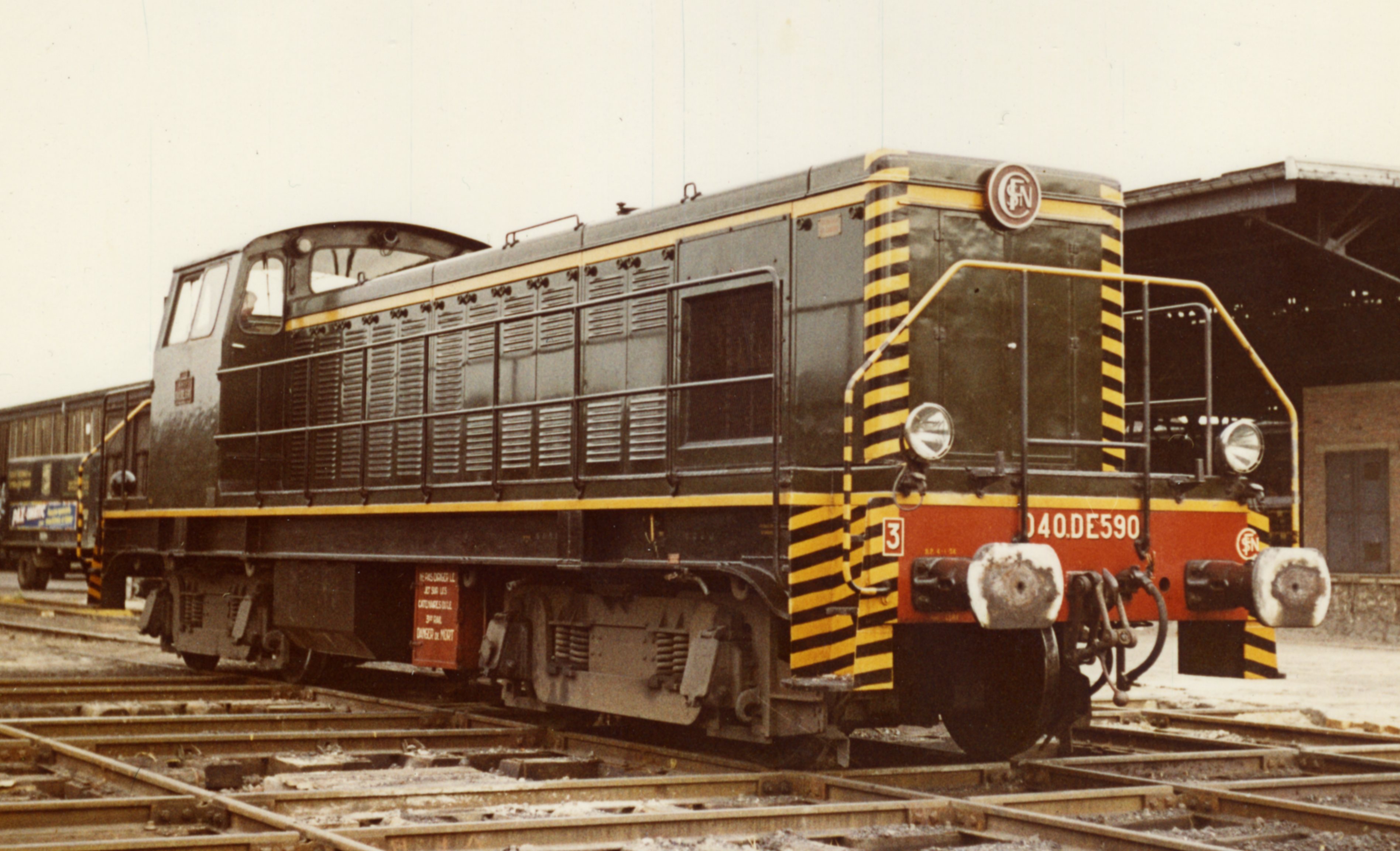

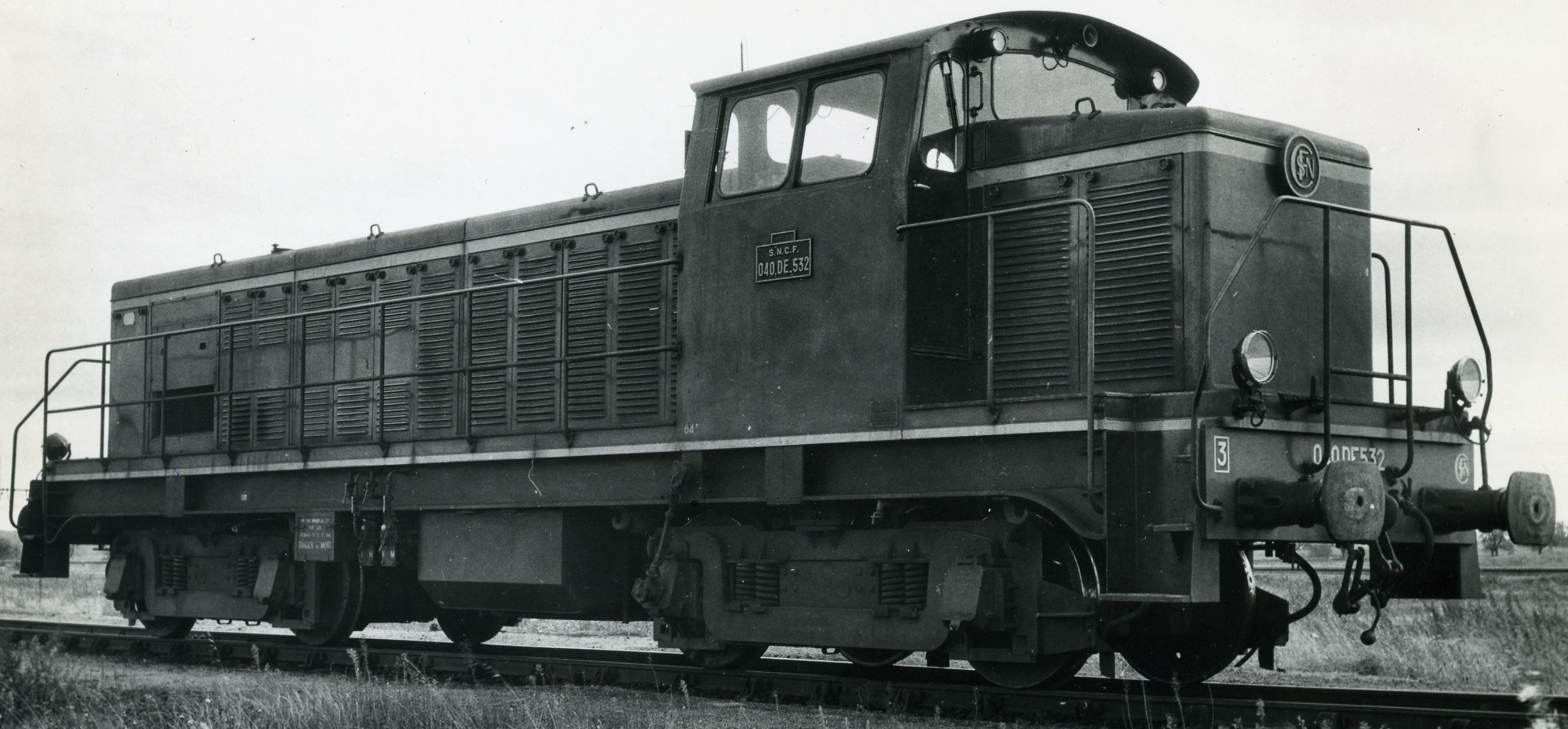

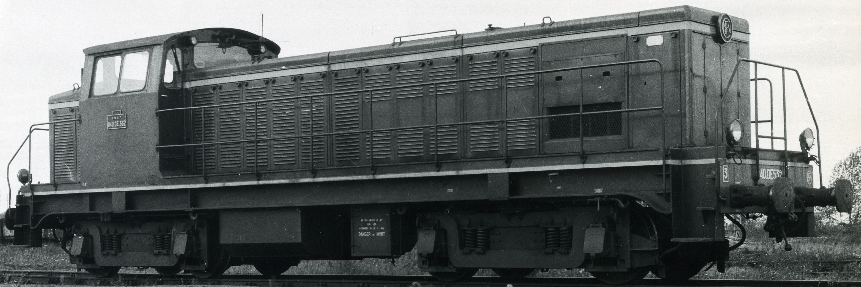

Bonjour à tous, bonjour Helishow,

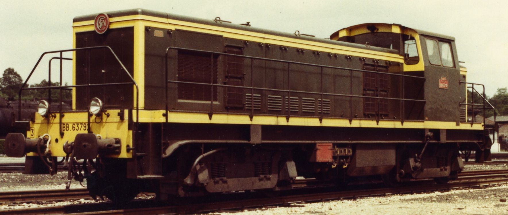

Voici le premier message comportant des vues de 040 DE/63500 équipées de coffres contenant les dispositifs de lutte contre l'incendie. Le petit coffre "coffre d'enrouleur" (coté gauche de la machine) contient un tuyau et une lance.
il n'y a pas d'inscriptions sur le coffre d'enrouleur de la BB 63792, par contre il y en a sur celui de la 040 DE 532.
UTKR, alias 2B.
Undertaker
Re: BB 63500 à l'échelle 0: MODELBEX ou AMJL???
Messagepar Undertaker
28 Jan 2013, 09:43

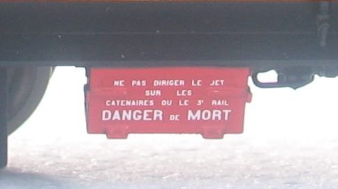

Le grand coffre "coffre de pompe" (coté droit de la machine) contient un tuyau, une lance et une pompe.
Bien que les inscriptions soient les mêmes, la hauteur des caractères différe entre ceux de la 040 DE 532 et ceux des 040 DE 590 et 636.
Sur les deux coffres (coffre de pompe et coffre d'enrouleur) il est écrit:
NE PAS DIRIGER LE JET
SUR LES
CATENAIRES OU LE 3ème RAIL
DANGER DE MORT
UTKR, alias 2B.

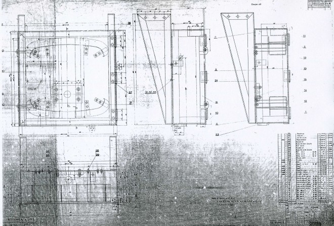

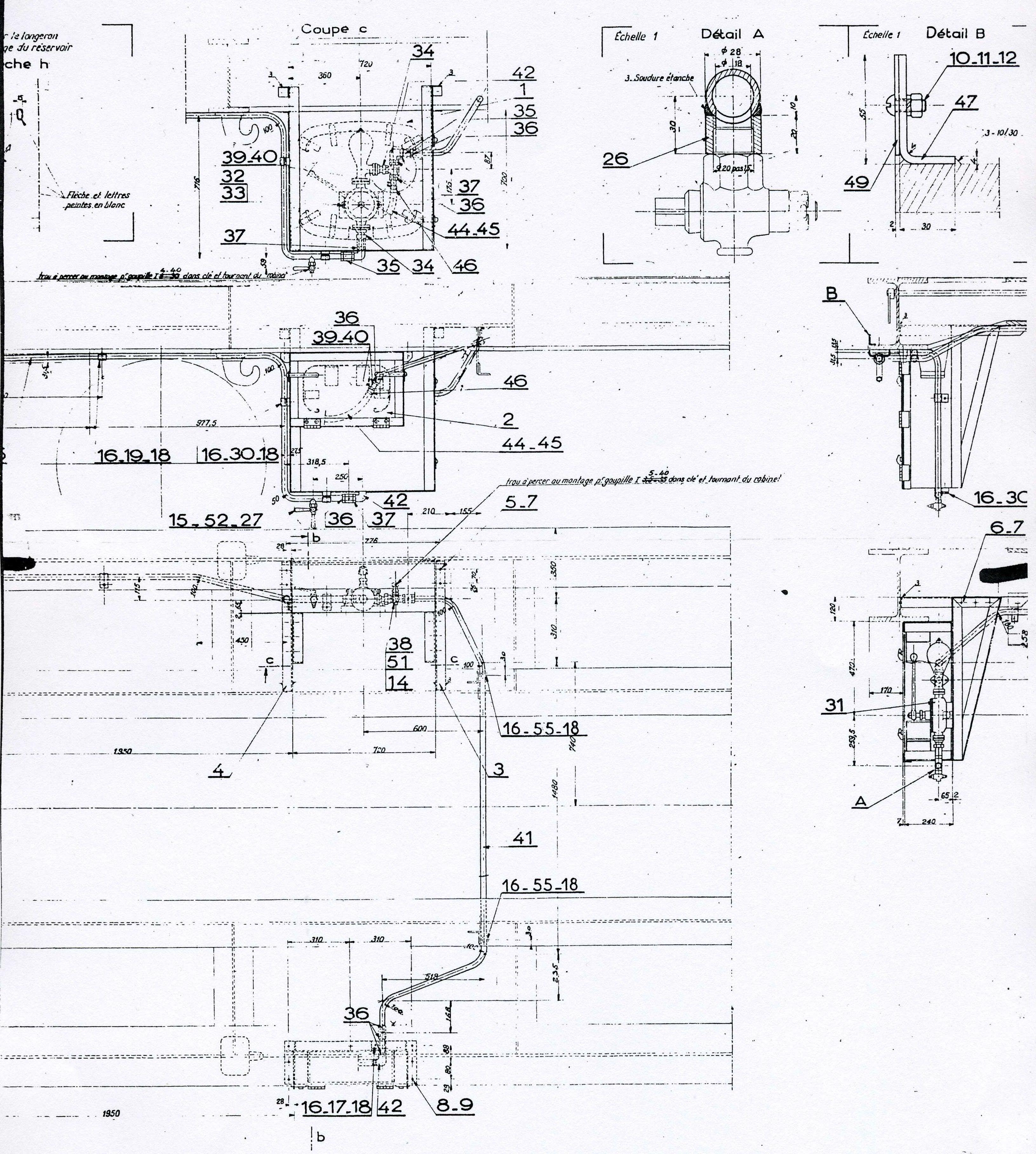

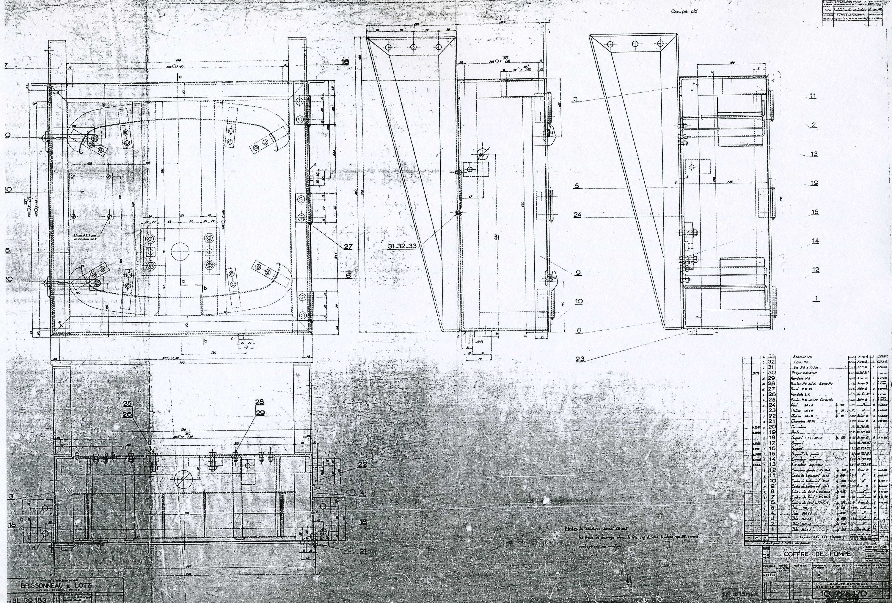

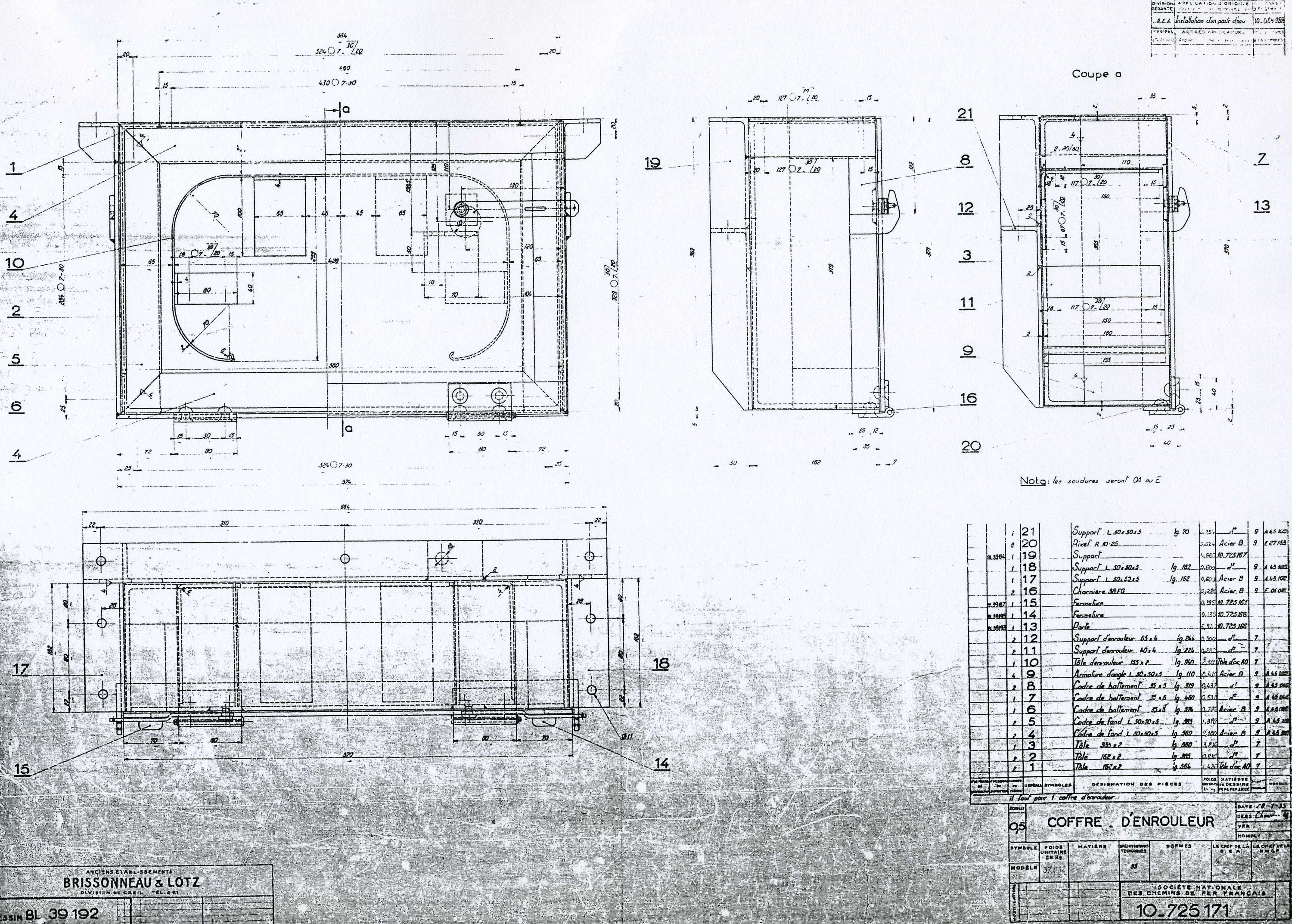

Les dessins des deux coffres et de leur montage.
Coffre de pompe: la tôlerie mesure hors tout (hors cornières de fixation et charnières) :
720 (lgr) x 700 (h) x 240 (épr).
Coffre d'enrouleur: la tôlerie mesure hors tout (hors cornières de fixation et charnières) :
554 (lgr) x 370 (h) x (162 (épr).
montage des coffres.
UTKR, alias 2B.

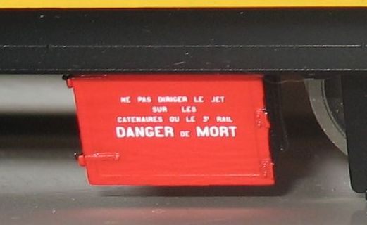

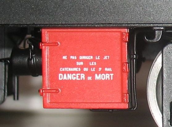

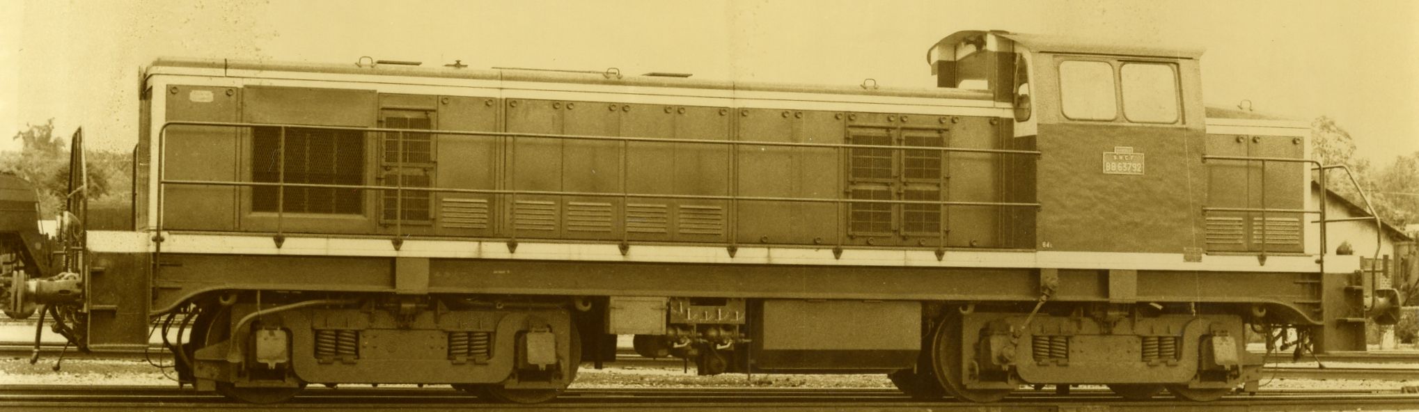

J'ai fini par dénicher quelques photos (de qualité moyenne) du proto de la 040 DE d'AMJL. On y voit les deux coffres en question et leurs inscriptions.
Vous pouvez "pomper" l'image ci-dessous, le dessinateur ne badine pas avec les polices de caractères....
UTKR, alias 2B.
