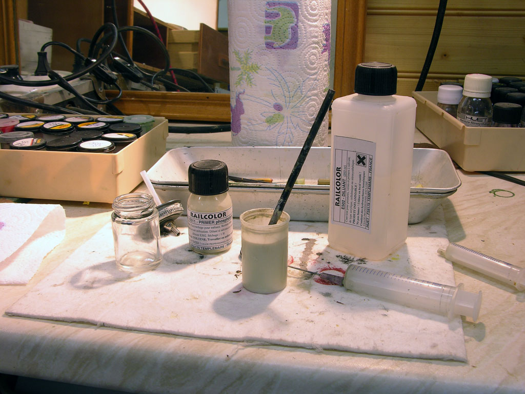

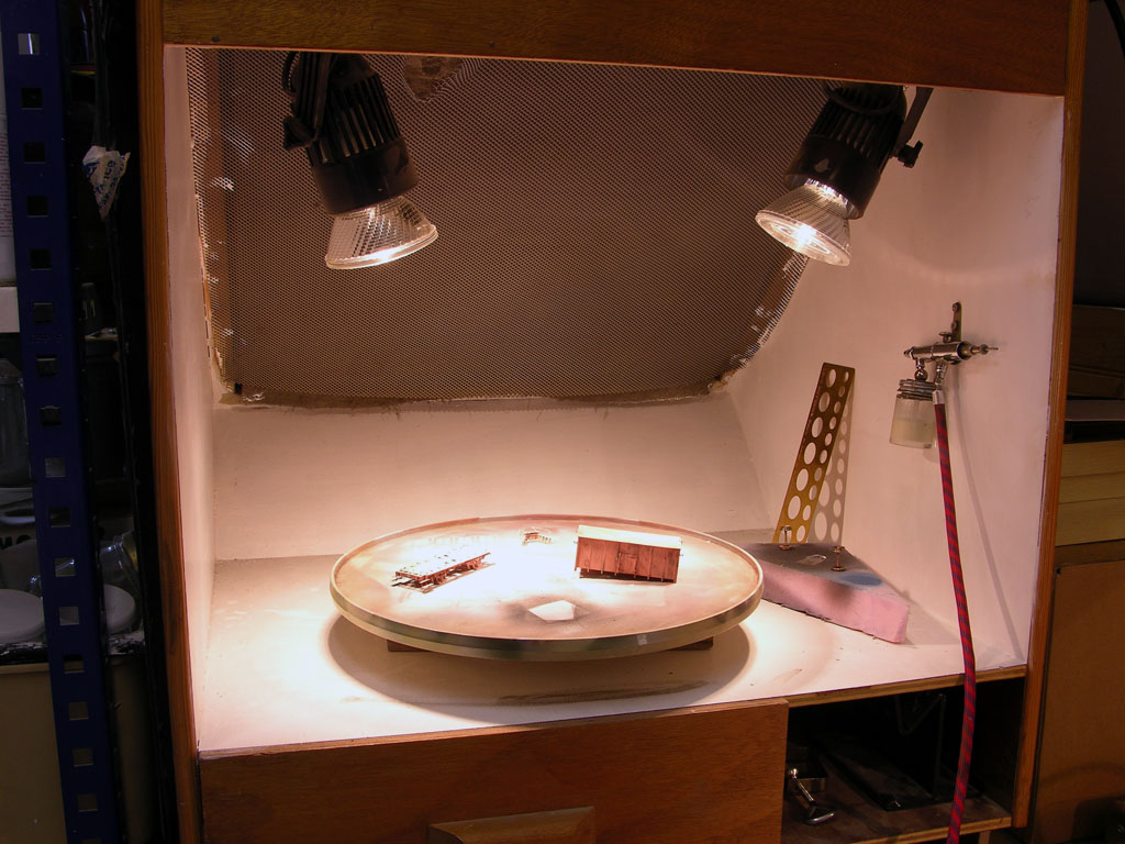

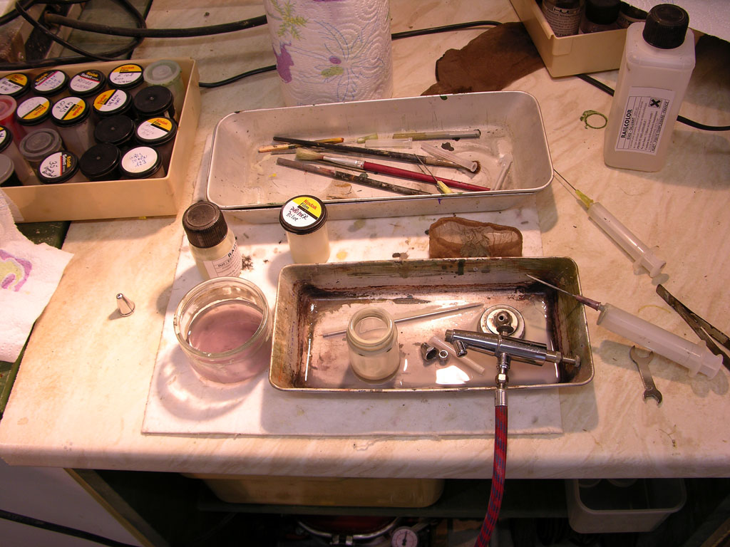

Préparation du plan de travail, à ce stade on ne rigole plus, il faut de l’organisation au risque de créer de mini catastrophe.
Le stricte nécessaire à notre préparation, le model attend sagement dans la cabine à peindre, à l’abri de la poussière et des risque de chutes, bien au chaude sou ces lampes de bronzage.

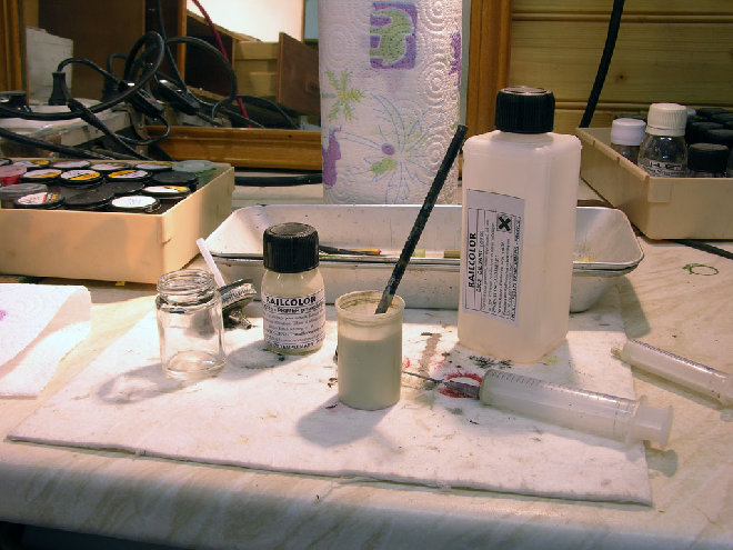

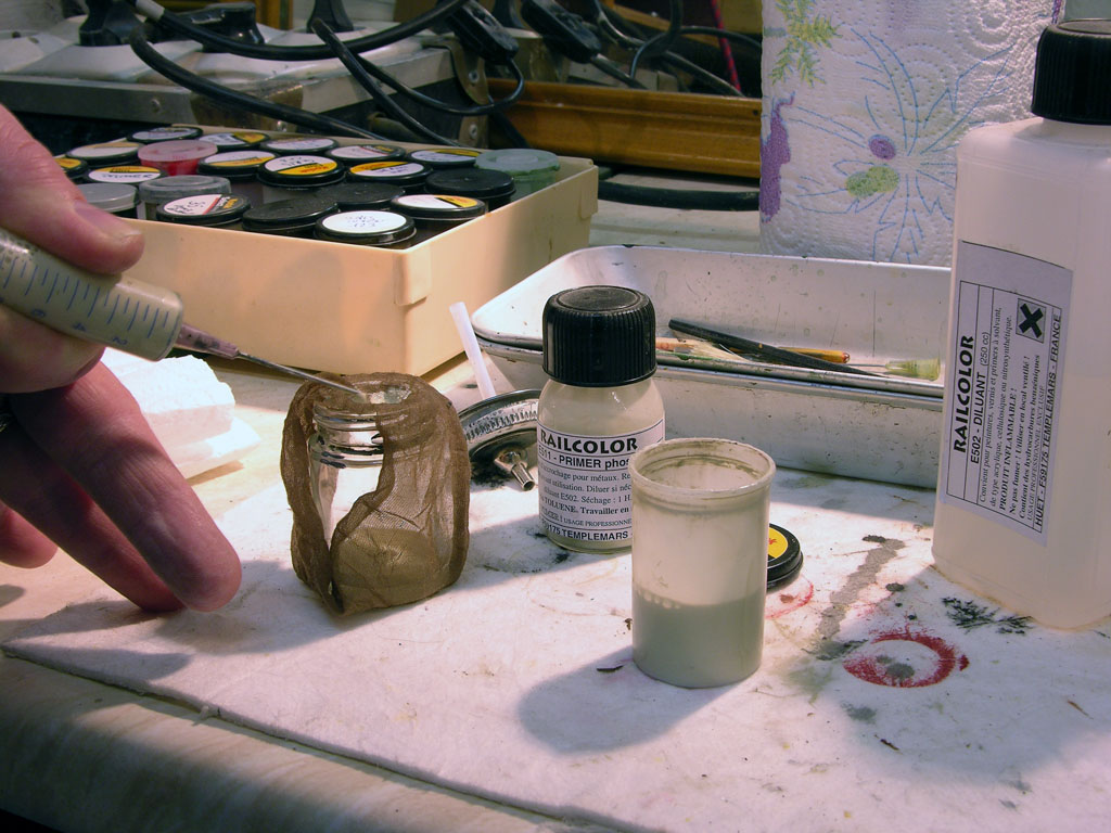

Matériel nécessaire. Le flacon d’apprêt, le diluant, une seringue avec aiguille de bon débit, un flacon pour le mélange et le godet de l’aérographe et chose important l’essuie tout à porté de mains.
Préparation de l’apprêt, 2/3 + 1/3 diluant. Je ne prépare que l’équivalent d’une boite de pellicule photo, boite qui est très étanche et insensible aux solvants.
Bien mélanger dans le flacon et prélever avec la seringue.
Bien mélanger la peinture et la filtrer avant de passer à l’aéro. A cet effet j’utilise des bouts de collants ou de bas, qui sont de superbes filtres.

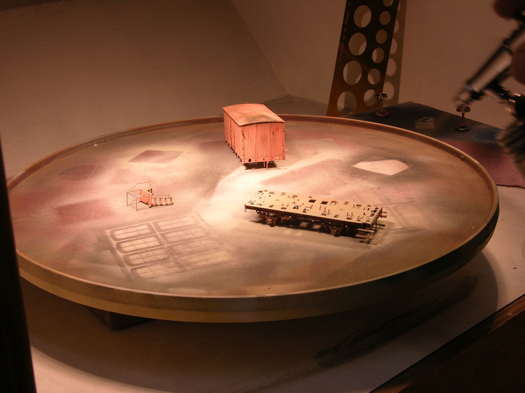

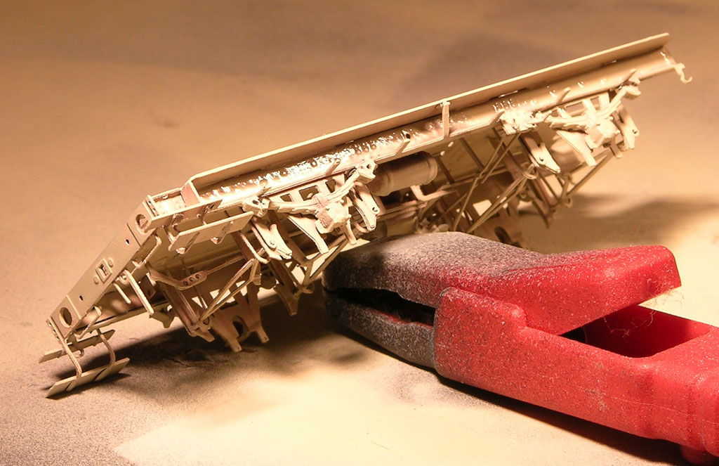

Et c’est parti, pression à 1,4 bars, de petits passages homogènes à une distance de 15cm du sujet, et on garnis sans précipitation. Il vaut mieux privilégier une dizaine de passages plutôt qu’un gros pfloutch qui risque de faire des coulures. Bien garnir tout les coins et les recoins il n’est pas interdit de prendre le model en main pour mieux apprécier le travail, la peinture sèche très vite, et on se débrouille pour ne pas avoir les mains grasse.
A ce sujet, je ne travaille pas avec des gants car la plupart du temps un gant latex est très sensible au solvant et se détériore très vite.
Par contre à mes yeux ou plutôt à mon nez et mes poumons, une cabine de peinture avec hote aspirante est plus que nécessaire. Le model reste hors poussière, dans un environnement chaud qui favorise le séchage, et surtout nos petits poumons sont mieux protégés.

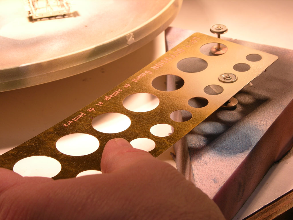

J’en profite pour tester l’outil magique de PPLM pour peindre les roues. Outil bien pratique.
Reste le travail le moins glorifiant, faire la vaisselle. Avec mon Paashe cela va très vite, je passe le tout à l’acétone et à la soufflette. Je vérifie si la buse n’est pas bouchée par des particules et je remonte après un bon séchage.
